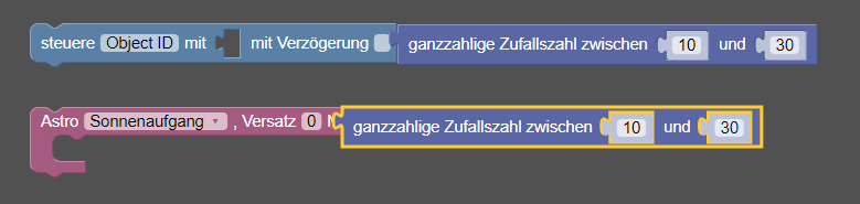

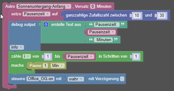

    Ich möchte per Astro-Funktion Licht mit einer zufälligen Verzögerung schalten. Nun gibt es "ganzzahlige Zufallszahl" in der Kategorie Mathematik und die Astrofunktion bietet Versatz bzw. die "Steuere" Funktion bietet Verzögerung. Leider bekomme ich das Blockly-Bock "ganzzahlige Zufallszahl" nicht in die Zahlenoption von Versatz oder Verzögerung hinein. Es dockt einfach nicht an. Ich habe das jetzt mit Pause realisiert, aber lese immer wieder das man Pause vermeiden soll. Wie geht das eleganter?

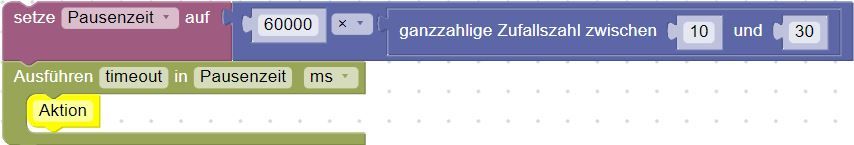

      @64kbyte sagte: Wie geht das eleganter?
      Mit "timeout".

        Leider nein. Ich habe bei Timeout das gleiche Problem wie bei Versatz oder Verzögerung. Der Block mit 6000 * Pausenzeit snappt nicht ein:

          @64kbyte ist ja auch der falsche Block

            @64kbyte sagte: Ich habe bei Timeout das gleiche Problem
            Nimm den anderen Timeout-Block.

              Danke für die schnelle Hilfe. Wald und Bäume und so 😀

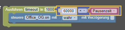

                      Nein, kann ich leider nicht an diesen Stelllen:
                      Wenn das ginge, bräuchte ich keine Pausenschleife mit timeout zu machen
                      Das ist eigentlich das ursprüngliche Thema...

                          @homoran sagte: einfach den Namen der Variablen nehmen.
                          So funktioniert es auch:
                          Man musste es so machen, als es den anderen Timeout-Block noch nicht gab.

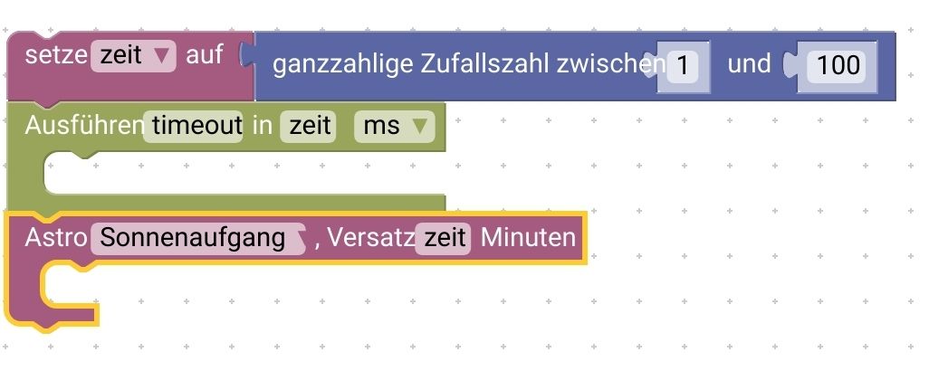

                            @homoran sagte: andere wären zu testen muss aber IMHO in msec sein
                            Funktioniert nicht: Im Javascript-Code steht dafür NaN.
