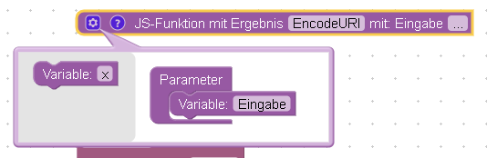

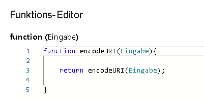

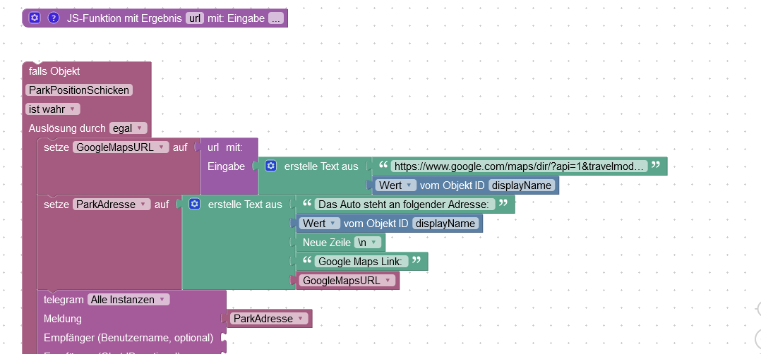

          @bananajoe jetzt muss ich doch nochmal nachfragen:
          Ich habe die JS Funktion encodeURI gefunden und versucht, die URL damit zu enkodieren, damit Leerzeichen entfernt werden:
          aee91921-142b-4cec-8b9f-21bea3bb25eb-grafik.png.
          Die Funktion selbst hat die Eingabevariable "Eingabe", nur wird sie nicht kodiert und sieht noch gleich aus wie oben.

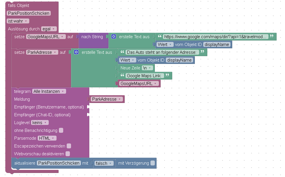

                      <value name="VALUE">
                        <block type="text_join" id="c}-H~a{p-$:u^,;PLHfv">
                          <mutation items="5"></mutation>
                          <value name="ADD0">
                            <block type="text" id="rlfw;e]ydU7,2v|amu1@">
                              <field name="TEXT">Das Auto steht an folgender Adresse: </field>
                            </block>
                          </value>
                          <value name="ADD1">
                            <block type="get_value" id="L{PM1sVH#c,D@Z3*e?J[">
                              <field name="OID">vw-connect.0.WVGZZZE2ZNP025704.position.address.displayName</field>
                            </block>
                          </value>
                          <value name="ADD2">
                            <block type="text_newline" id="F~TfduOZ-}6+M+dGhF/j">
                              <field name="Type">\n</field>
                            </block>
                          </value>
                          <value name="ADD3">
                            <block type="text" id="YL$EDOe`D0]l#8W(@SAN">
                              <field name="TEXT">Google Maps Link: </field>
                            </block>
                          </value>
                          <value name="ADD4">
                            <block type="variables_get" id=".sxStq[Ym7ESR#2dC*e5">
                              <field name="VAR" id="v~LsF;Z:nA*l}ebO$t`K">GoogleMapsURL</field>
                            </block>
                          </value>
                        </block>
                      </value>
                      <next>
                        <block type="telegram" id="ZvjT~MoV!f}?J7!!#w;I">
                          <field name="LOG"></field>
                          <field name="PARSEMODE">HTML</field>
                          <field name="ESCAPING">FALSE</field>
                          <field name="DISABLE_WEB_PAGE_PREVIEW">FALSE</field>
                          <value name="MESSAGE">
                            <shadow type="text" id="#h6bwfnQq]](i6.D.|k0">
                            </shadow>
                            <block type="variables_get" id="Vq/4]P0,LSVAzDw|G,wy">
                              <field name="VAR" id="^?:MPm61`|Yim4q_LAg%">ParkAdresse</field>
                            </block>
                          </value>
                          <next>
                            <block type="update" id="pZO+JnCM@h4W#o.1.k!m">
                              <field name="OID">0_userdata.0.EigeneDatenpunkte.Auto.ParkPositionSchicken</field>
                                <block type="logic_boolean" id="fPvjs^a$/{|d/*GMP{=k">
                                </block>
                              </value>
                            </block>
                          </next>
                        </block>
                      </next>
                    </block>
                  </next>
                </block>
              </statement>
            </block>
          </xml>
          Gibt es eine andere/ bessere Möglichkeit die Leerzeichen durch entsprechende Zeichenketten zu maskieren?
          • madingM mading
              <variables>
                <variable id="D0xbmV)s797sLt{_RI+N">Eingabe</variable>
                <variable id="v~LsF;Z:nA*l}ebO$t`K">GoogleMapsURL</variable>
                <variable id="^?:MPm61`|Yim4q_LAg%">ParkAdresse</variable>
              </variables>
              <block type="procedures_defcustomreturn" id="112?fBKH/J|g-{/v2(]J" x="38" y="-112">
                <mutation statements="false">
                  <arg name="Eingabe" varid="D0xbmV)s797sLt{_RI+N"></arg>
                </mutation>
                <field name="NAME">EncodeURI</field>
                <field name="SCRIPT">ZnVuY3Rpb24gZW5jb2RlVVJJKEVpbmdhYmUpew0KDQogICAgcmV0dXJuIGVuY29kZVVSSShFaW5nYWJlKTsNCg0KfQ==</field>
              </block>
              <block type="on" id="arfc8W~NQO8mOgp,-o1[" x="38" y="-37">

            Also wenn du eine JavaScript-Function anlegst und diese damit genauso nennst wie den Befehl den du darin aufrufst ... das kann einfach nicht klappen. Nenne deine Funktion anders, dann wirst du darin auch den Befehl aufrufen könne. So ruft die Funktion doch sich selbst auf, sollte eine Warnung im Log gegeben haben oder der JavaScript-Adapter hat sich weggeschossen wegen Endlosschleife

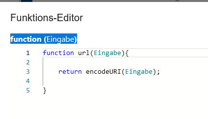

              @bananajoe ok, danke. Die Variable bleibt dennoch leer. Stimmt was mit der Javascript Funktion nicht (Eingabe Parameter und Rückgabe? Das encoden der URL klappt leider nicht, ich habe mal testweise den Return String ausgeben lassen. Hättest du noch einen Tipp?
                <variables>
                </variables>
                  </mutation>
                  <field name="NAME">url</field>
                  <field name="SCRIPT">ZnVuY3Rpb24gdXJsKEVpbmdhYmUpew0KDQogICAgcmV0dXJuIGVuY29kZVVSSShFaW5nYWJlKTsNCg0KfQ==</field>
                </block>
                  <field name="CONDITION">true</field>
                  <statement name="STATEMENT">

              • madingM mading
                  <variables>
                  </variables>
                    </mutation>
                  </block>

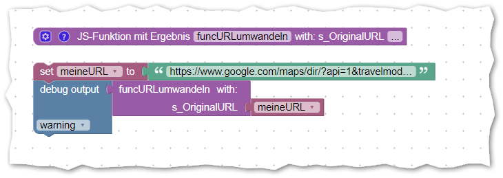

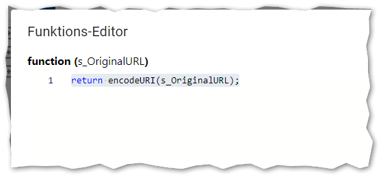

                @mading deine Funktion ist falsch, die muss so lauten:
                return encodeURI(s_OriginalURL);
                Also:
                Das ist schon eine Funktion, da musst du nicht extra function reinschreiben, das drumherum ist schon da. Du hast eine Funktion innerhalb einer Funktion gebaut.
                  <variables>
                    <variable id="_i3+`y*Zv/8N|GPU%f_R">s_OriginalURL</variable>
                    <variable id="qv]UG#.^Y%h9;`D-6vo2">meineURL</variable>
                  </variables>
                  <block type="procedures_defcustomreturn" id="O/kPa$hWu*Sqkh^uJL[)" x="63" y="62">

                  <block type="variables_set" id="R_FBc$0TVGxjh.fy7/gt" x="63" y="113">
                    <field name="VAR" id="qv]UG#.^Y%h9;`D-6vo2">meineURL</field>
                      <block type="text" id="5dOL_vWVbiP:ePx%t7,7">
                        <field name="TEXT">https://www.google.com/maps/dir/?api=1&amp;travelmode=driving&amp;destination=Meisenweg 17, 28832 Achim, Deutschland</field>
                      </block>
                    </value>
                    <next>
                      <block type="debug" id="-8E80K=QH;bbj]Pj(BMy">
                        <field name="Severity">warn</field>
                        <value name="TEXT">
                          <shadow type="text" id="Gc.bzc5TkFNGRBh,,3Rt">
                          </shadow>
                          <block type="procedures_callcustomreturn" id="F_Vtxc$t{sKwK`#^DVvn">
                            <mutation name="funcURLumwandeln">
                              <arg name="s_OriginalURL"></arg>
                            </mutation>
                            <value name="ARG0">
                              <block type="variables_get" id="-a;4^+nN*6;0hs)zT|e-">
                              </block>
                            </value>
                          </block>
                        </value>
                      </block>
                    </next>
                  </block>
                  Also:
                    <variables>
                        </block>
                      </value>
                      <next>
                          <value name="TEXT">
                            </shadow>
                              </mutation>
                              <value name="ARG0">
                                </block>
                              </value>
                            </block>
                          </value>
                        </block>
                      </next>
                    </block>

                  madingM Offline
                  madingM Offline
                  mading
                  @bananajoe top danke, funktioniert!
