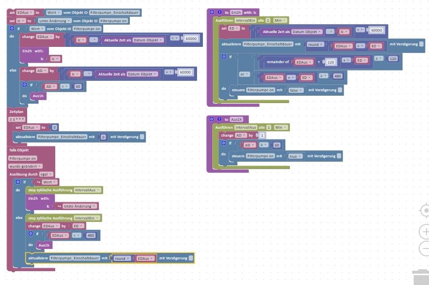

      @muckel Poste mal dein bisheriges Programm.

        @muckel
        Versuche es mal so:
        Der DP "Einschaltdauer" enthält Minuten.
          @muckel
          Versuche es mal so:

            @muckel
            Version mit besserer Behandlung der Ausschaltpause:
            M 2 Antworten Letzte Antwort
              @muckel

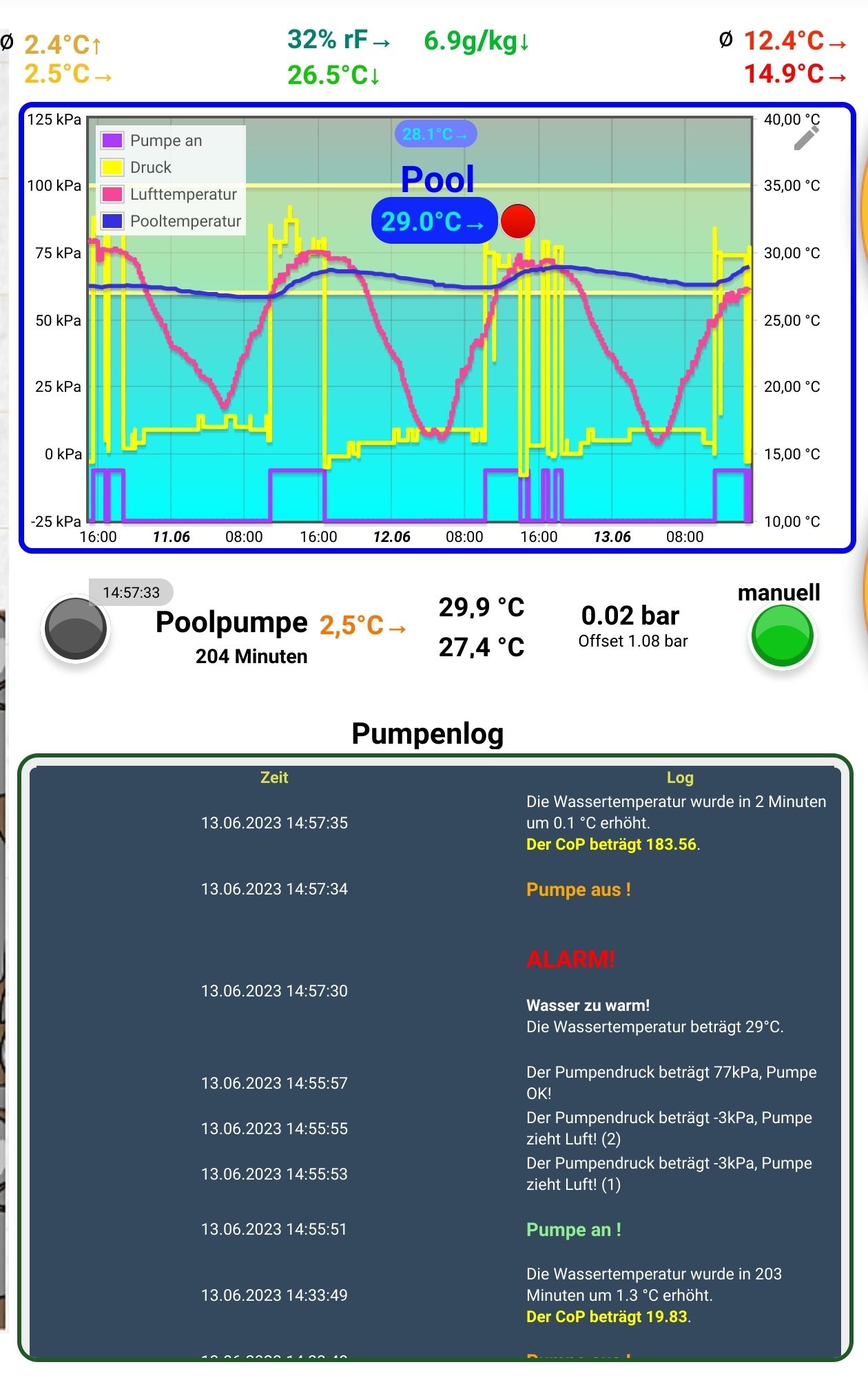

                    @muckel ein regelmäßiges Intervall mit einem festen Duty-Cycle oder einen Zeitplan als Backup hinter der manuellen Bedienung aufstellen, ist doch vom Effekt her identisch ...
                    Wenn keiner eingreift, läuft die Pumpe über den Tag verteilt 1/3 und 2/3 der Zeit steht sie ...
                    Noch eine Idee: Kann der Zigbee-Schalter auch die Leistung messen? wenn ja, wäre eine Trockenlauferkennung darüber möglich - die Stromaufnahme der Luft ziehenden Pumpe sollte deutlich niedriger liegen, als die beim Pumpen von Wasser ...
                    Vielleicht kann man sogar das notwendige Rückspülen daran erkennen, dass der Pumpenstrom auf einen Wert angestiegen ist, der deutlich oberhalb dessen liegt, was die Pumpe bei sauberem Filter braucht ...
                    HomoranH M 2 Antworten Letzte Antwort

                      @martinp sagte in Intervall Pumpensteuerung für Poolfilteranlage:
                      @muckel sagte in Intervall Pumpensteuerung für Poolfilteranlage:
                      würde die Pumpe trocken laufen.
                      deswegen überprüfe ich den Druck nach dem Anschalten
                      bleibt er zu lange zu niedrig schaltet die Pumpe dauerhaft aus.
                      Bei reinem Timer geht das nicht

                          @Homoran Druckmesser ist natürlich verlässlicher, als der Stromaufnahme-Unterschied zwischen sauberem und verdreckten Filter ...

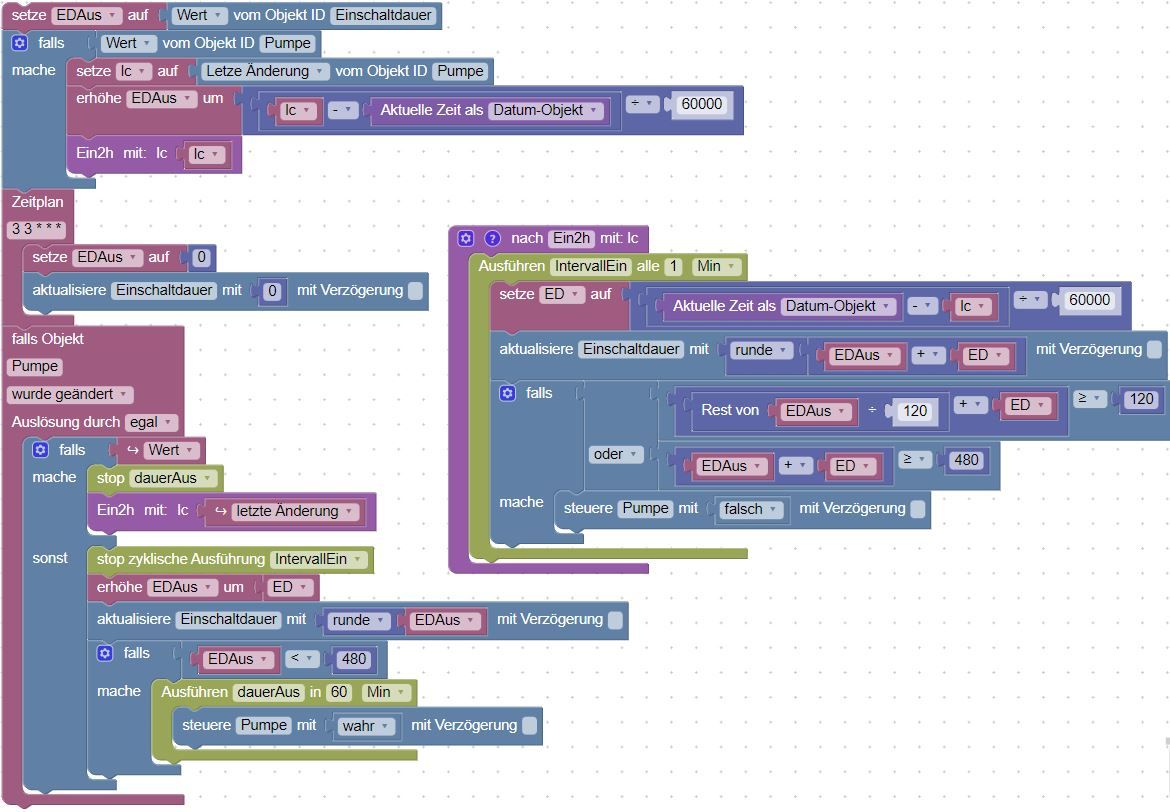

                              muckel
                              Ich habe das Script jetzt seit 2 Tagen laufen. Heute wollte ich die von mir eingeschaltete Filterpumpe ausschalten. Ausschalten hat funktioniert, aber nach 1 Minute schaltet sie sich wieder ein.
                              Hab ich etwas falsch eingegeben? Kannst du dir das bitte nochmal ansehen.

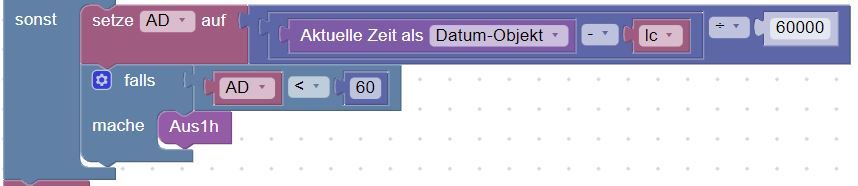

                              • M muckel

                                  <block type="variables_set" id="tYIvQYsA;3u*jSHq7EsY" x="-137" y="63">
                                    <field name="VAR" id="nZ$BK)l@;[+rgUJ$FhO:">EDAus</field>
                                    <value name="VALUE">
                                      <block type="get_value" id="kQr@%jsj1_vR:)Z)tVtd">
                                        <field name="OID">javascript.0.Filterpumpe_Einschaltdauer</field>
                                      </block>
                                    </value>
                                    <next>
                                      <block type="variables_set" id="lgPi+V4vG,/-A2,1fQL7">
                                        <field name="VAR" id="xB7)L=eE^KUUHnTfj;se">lc</field>
                                          <block type="get_value" id="QsAah!Qi-kO}.ny-S`ul">
                                            <field name="ATTR">lc</field>
                                            <field name="OID">deconz.0.Lights.23.on</field>
                                          </block>
                                        </value>
                                        <next>
                                          <block type="controls_if" id="c~2kU[Em-_:lIb~HYAsY">
                                            <value name="IF0">
                                              <block type="get_value" id="IMP@N@zX_4nHZEqhuh0Q">
                                              </block>
                                            </value>
                                            <statement name="DO0">
                                              <block type="math_change" id="xs%avK{TM8aW}[OtP#3Q">
                                                <value name="DELTA">
                                                  <shadow type="math_number" id="F6K*h9P=6Nnx@c%Nj?s@">
                                                    <field name="NUM">1</field>
                                                  </shadow>
                                                  <block type="math_arithmetic" id="l)x{BFYGYiv`=~68r%z^">
                                                    <field name="OP">DIVIDE</field>
                                                    <value name="A">
                                                      <shadow type="math_number" id="B_X9B,SY2Dz/%,3:`]-3">
                                                      </shadow>
                                                      <block type="math_arithmetic" id="jtT6tk;0RN8FT+`37~Tv">
                                                        <value name="A">
                                                          <shadow type="math_number" id="_t}z:eI/9wDD=ZP2:pK|">
                                                          </shadow>
                                                          <block type="variables_get" id="iDPPP/8,:t9cs!5M|d5d">
                                                          </block>
                                                        </value>
                                                        <value name="B">
                                                          <shadow type="math_number" id="}2R64ENu1RwHDhJlo0g1">
                                                          </shadow>
                                                          <block type="time_get" id="85E`aXy#3F.dlVO+Or6k">
                                                            <field name="OPTION">object</field>
                                                          </block>
                                                        </value>
                                                      </block>
                                                    </value>
                                                    <value name="B">
                                                      <shadow type="math_number" id="j9k^z9HrdchPQEiyg-PL">
                                                        <field name="NUM">60000</field>
                                                      </shadow>
                                                    </value>
                                                  </block>
                                                </value>
                                                <next>
                                                  <block type="procedures_callnoreturn" id="j|r@f32HC|9Ngk+eU@Rz">
                                                    <mutation name="Ein2h">
                                                      <arg name="lc"></arg>
                                                    </mutation>
                                                    <value name="ARG0">
                                                      <block type="variables_get" id=")=e!)$QUHU/15dpPk9~T">
                                                      </block>
                                                    </value>
                                                  </block>
                                                </next>
                                              </block>
                                            </statement>
                                            <statement name="ELSE">
                                              <block type="math_change" id=";6h(,OYfI`IYg!zhc0z-">
                                                <field name="VAR" id=";r4=GqL.S1la#OK}b6:V">AD</field>
                                                  </shadow>
                                                  <block type="math_arithmetic" id="M(5%?iKjg4yKqA*oeNZZ">
                                                    <value name="A">
                                                      </shadow>
                                                      <block type="math_arithmetic" id="(*#wN089^*c0k#$lLh}%">
                                                        <value name="A">
                                                          </shadow>
                                                          <block type="variables_get" id="9eS5N}:%s-N=+qvRE}(`">
                                                          </block>
                                                        </value>
                                                        <value name="B">
                                                          </shadow>
                                                          <block type="time_get" id="fr8+xNUTD-!Z+4|lQaS)">
                                                          </block>
                                                        </value>
                                                      </block>
                                                    </value>
                                                    <value name="B">
                                                      <shadow type="math_number" id="?@edo8EeHsGqR$C4cft%">
                                                      </shadow>
                                                    </value>
                                                  </block>
                                                </value>
                                                <next>
                                                  <block type="controls_if" id="oz)nUuG=|V@KIT._?!i|">
                                                    <value name="IF0">
                                                      <block type="logic_compare" id="6{b#.e1oXkogcK.%F)A-">
                                                        <field name="OP">LT</field>
                                                        <value name="A">
                                                          <block type="variables_get" id="Uw|X^T#V5|hU{Q|JO:ZW">
                                                          </block>
                                                        </value>
                                                        <value name="B">
                                                          <block type="math_number" id="*_zXT`U9(etK:o[A%08#">
                                                            <field name="NUM">60</field>
                                                          </block>
                                                        </value>
                                                      </block>
                                                    </value>
                                                      <block type="procedures_callnoreturn" id="ny5=[Pc!NR}L1NIW@qj?">
                                                        <mutation name="Aus1h"></mutation>
                                                      </block>
                                                    </statement>
                                                  </block>
                                                </next>
                                              </block>
                                            </statement>
                                            <next>
                                              <block type="schedule" id="~0j/7eBUjm#4Z@QH)Jmw">
                                                <field name="SCHEDULE">3 3 * * *</field>
                                                <statement name="STATEMENT">
                                                  <block type="variables_set" id="W7D+b87.SR.C?D6o{v0Z">
                                                      <block type="math_number" id="Vnc*#N!Fkiw-vBI.:9]D">
                                                        <field name="NUM">0</field>
                                                      </block>
                                                    </value>
                                                    <next>
                                                      <block type="update" id="~;u@/v*Sg(KxJX7WVoW#">
                                                          <block type="math_number" id="l?A=)BlnCH=y^Gy~++0d">
                                                          </block>
                                                        </value>
                                                      </block>
                                                    </next>
                                                  </block>
                                                </statement>
                                                <next>
                                                  <block type="on" id="(GM/k~L4/?cg,YO2NG?b">
                                                      <block type="controls_if" id=";Jp[]e3].gjIb;{LhTII">
                                                        <value name="IF0">
                                                          <block type="on_source" id="$KG9YWGjytRYxRBio`=j">
                                                          </block>
                                                        </value>
                                                          <block type="timeouts_clearinterval" id="-LyU[WO)_PBZdP)K!,3~">
                                                            <field name="NAME">IntervallAus</field>
                                                            <next>
                                                              <block type="procedures_callnoreturn" id=";r5|@SK`f@9,8Yu.kT.k">
                                                                </mutation>
                                                                <value name="ARG0">
                                                                  <block type="on_source" id="Xq+w5h[4_Gy^coCi.0CS">
                                                                    <field name="ATTR">state.lc</field>
                                                                  </block>
                                                                </value>
                                                              </block>
                                                            </next>
                                                          </block>
                                                        </statement>

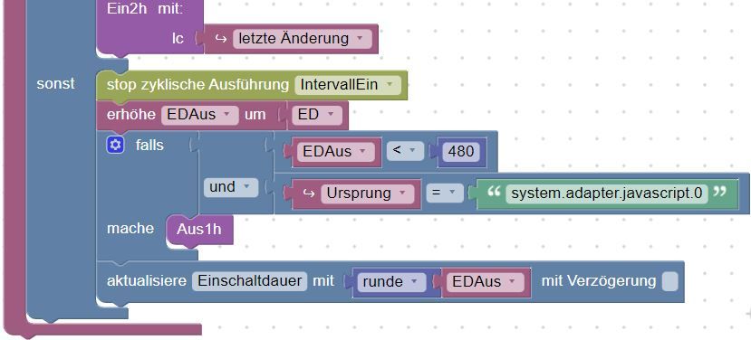

                                                          <block type="timeouts_clearinterval" id="jM{}t!6~=a=o6e0;YX16">
                                                            <field name="NAME">IntervallEin</field>
                                                            <next>
                                                              <block type="math_change" id="VRq{1!j8/GgDk2:CSi5:">
                                                                  </shadow>
                                                                  <block type="variables_get" id="_pvFY$`3~3y*tMwahjLx">
                                                                    <field name="VAR" id="2hz8{tn:zt*=CQ`[Ese[">ED</field>
                                                                  </block>
                                                                </value>
                                                                <next>
                                                                  <block type="controls_if" id="|_l7JRgRwAwA{~J!5wGS">
                                                                    <value name="IF0">
                                                                      <block type="logic_compare" id="fNfqOkPA;vDd#|n9GZ67">
                                                                        <value name="A">
                                                                          <block type="variables_get" id="7E@.*X5I@y^Va~L0Q+CT">
                                                                          </block>
                                                                        </value>
                                                                        <value name="B">
                                                                          <block type="math_number" id="[[1fTEgjV!Ic(K*nx~am">
                                                                            <field name="NUM">480</field>
                                                                          </block>
                                                                        </value>
                                                                      </block>
                                                                    </value>
                                                                      <block type="procedures_callnoreturn" id="chcT#J:Wtc=.ZV+;qZ@B">
                                                                      </block>
                                                                    </statement>
                                                                    <next>
                                                                      <block type="update" id="U{f)FBI`;wbA5f7?JPf_">
                                                                          <block type="math_round" id="Dh`oZ=CGjZ(@uMr4{POn">
                                                                            <field name="OP">ROUND</field>
                                                                            <value name="NUM">
                                                                              <shadow type="math_number" id="2d[|.YRWtcWNMQ2V~)5?">
                                                                                <field name="NUM">3.1</field>
                                                                              </shadow>
                                                                              <block type="variables_get" id="P;Kykj?^GvyzKPgy08`F">
                                                                              </block>
                                                                            </value>
                                                                          </block>
                                                                        </value>
                                                                      </block>
                                                                    </next>
                                                                  </block>
                                                                </next>
                                                              </block>
                                                            </next>
                                                          </block>
                                                        </statement>
                                                      </block>
                                                    </statement>
                                                  </block>
                                                </next>
                                              </block>
                                            </next>
                                          </block>
                                        </next>
                                      </block>
                                    </next>
                                  </block>

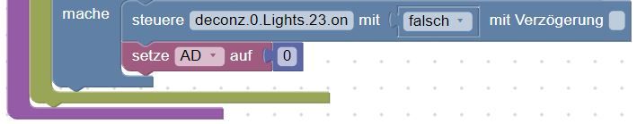

                                                      <block type="control" id="2cSSYA/{h|{5E{Ct,pYx">
                                                          <block type="logic_boolean" id="Ae8M=fSzjWOrj/~=fPJ^">
                                                          </block>
                                                        </value>
                                                      </block>
                                                    </statement>

                                @muckel sagte: nach 1 Minute schaltet sie sich wieder ein.
                                Das soll sie bei manuellem Ausschalten nicht? Dann muss man das detektieren, indem der Ursprung geprüft wird:
                                Beim Skriptstart muss für AD "setze" verwendet werden.
                                Außerdem sind "Aktuelle Zeit" und lc vertauscht (war mein Fehler).
                                EDIT: Es fehlt das Rücksetzen von AD beim Ausschalten:

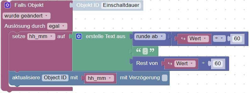

                                      muckel
                                      Darf ich dich nochmals belästigen?
                                      Ich habe einen Datenpunkt angelegt für die Minuten, welche die Pumpe in Betrieb ist
                                      "Filterpumpe_Einschaltdauer" (Type: Number) Funktioniert natürlich.
                                      Weil ich diese Minuten in SS:mm für eine Anzeige konvertieren möchte, habe ich einen zusätzlichen Datenpunkt angelegt. Diese Konvertierung funktioniert nicht.
                                      "Filterpumpe_Einschaltdauer_Stunden_Minuten" (Type: string)
                                      Was mach ich falsch?
                                      • M muckel
                                        @muckel sagte: Was mach ich falsch?
                                        Die Formatierungsfunktion benötigt ms und berücksichtigt die Zeitzone. Sie funktioniert daher nicht für Zeitdifferenzen (Dauer).
                                        Vorschlag:
                                          Vorschlag:
                                          muckel
                                          Jetzt passt es. Danke schön! 😁
