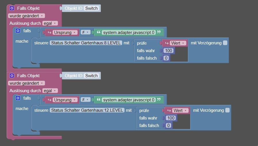

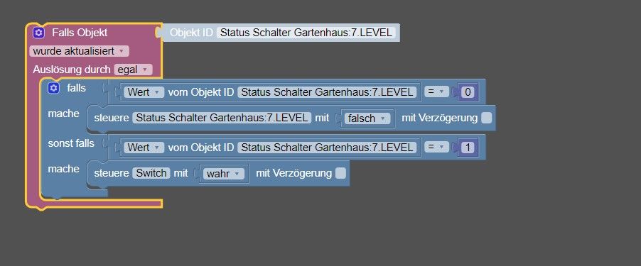

    ich habe mir einen HmIP-BSL gekauft und erfolgreich angelernt. Über den hm-rpc Adapter sehe ich im ioBroker alle Werte. Jetzt meine Frage, hat jemand von euch ein Blockly um zwei Shelly's mit dem HmIP-BSL zu schalten und mit der Beleuchtung der Tasten den Status der Shellys abzufragen?
    Aktuell habe ich folgendes ausprobiert:
    Leider funktioniert es noch nicht richtig. Wenn der Shelly An ist, habe ich ein Verzögerung bei der Anzeige am BSL. Das Schalten des Shellys funktioniert ebenfalls noch nicht. Kann mir jemand weiterhelfen?
