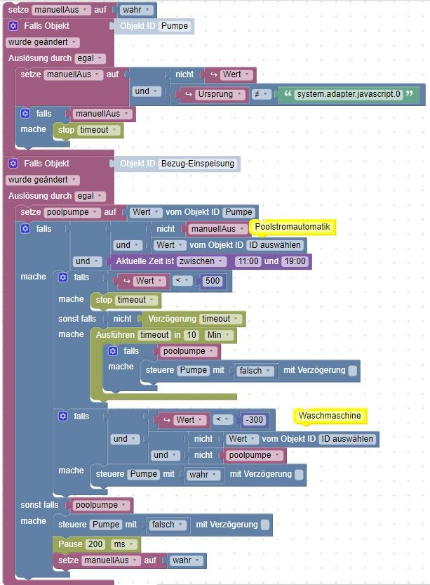

      @g-hawk sagte: ob die Poolstromautomatik an ist, ob es zwischen 11:00 und 19:00 Uhr ist.
      Wenn eine dieser Bedingungen nicht zutrifft, soll die Pumpe sicherlich ausschalten?
      @g-hawk sagte in Poolsteuerung in Abhängigkeit von Stromertrag (Solar):
      das Script die Pumpe ausgeschaltet hat oder ich manuell.
      Manuelles Ausschalten (vor Ort, Vis oder Admin) kann man durch Prüfung des Wertes und des Ursprungs der Pumpenschaltung feststellen.
      wäre eine Intervallprüfung besser nur wenn die Pumpe läuft?
      Besser ist ein Trigger auf Verbrauch (Bezug) / Überschuss (Einspeisung).
      Vorschlag:
      EDIT: Ergänzt um Setzen von manuellAus bei Skriptstart und Ausschalten um 19:00 Uhr.
      G 1 Antwort Letzte Antwort
        Vorschlag:

          @g-hawk sagte: auseinander gezogen, wo ist der Unterschied?
          Es gibt keinen Unterschied. Man darf nur nicht Trigger innerhalb von Triggern verwenden.
          nicht das die ab 11 am nächsten Tag dann einfach angeht.
          Doch das geht sie bei <-300 W und Freigabe durch "Poolstromautomatik".

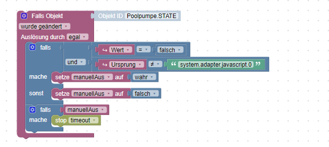

          Was macht den setzte "manuel aus" genau?
          Wenn die Pumpe ausschaltet, wird geprüft, ob die Ursache dafür ein Skript ist oder eben nicht.

            • G G.Hawk
              Das darf sie aber nicht.
              Ich könnte ja um 19 Uhr einen Ausbefehl senden und dann habe ich ja manuell ausgeschaltet und das Skript dürfte ja nicht anlaufen.
              @g-hawk sagte: habe ich ja manuell ausgeschaltet
              Wenn vor 19:00 Uhr manuell ausgeschaltet wird, bleibt die Sperre manuellAus so lange erhalten, bis die Pumpe wieder eingeschaltet wird - oder bis zum nächsten Skriptstart.

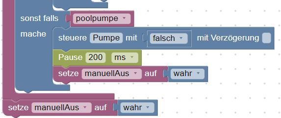

                G Offline
                G Offline
                G.Hawk
                Ok und nach 19:00 Uhr?
                Es gibt zwei Sachen die ich nicht ganz verstehe das ist einmal manuell aus, was macht genau "nicht Wert" und Ursprung?
                Und "sonst falls nicht Verzögerung Timeout" verstehe ich auch nicht ganz.

                  @g-hawk sagte: nach 19:00 Uhr?
                  Wenn manuellAus Vorrang haben soll, dann setze die Variable bei Skriptstart und beim Ausschalten um 19:00 Uhr auf wahr.
                  "nicht Wert" bedeutet: Pumpe hat gerade ausgeschaltet.
                  "Ursprung != system.adapter.javascript.0" bedeutet: Der Ausschaltbefehl kam nicht von einem Skript.

                    • G G.Hawk
                      Aha. Das bedeutet wenn die Pumpe wahr ist, dann soll "manuell aus" auf falsch gestellt werden wenn die Änderung nicht von einem Script kommt.
                      " nicht wert" ist also immer das Gegenteil von dem was gerade anliegt, oder?
                      @g-hawk sagte: " nicht wert" ist also immer das Gegenteil von dem was gerade anliegt, oder?
                      Ja, umgangssprachlich sagt man auch: Die Pumpe läuft nicht.
                      Diese Sperre verhindert, dass der Timeout mehrfach gestartet wird, denn dann kann er nicht mehr gestoppt werden.

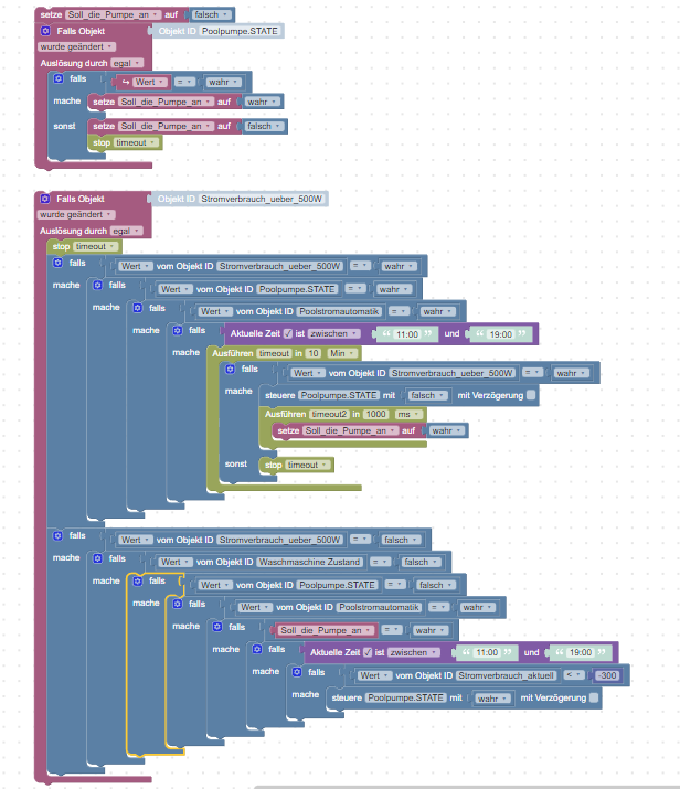

                            G Offline
                            G Offline
                            G.Hawk
                            schrieb am zuletzt editiert von G.Hawk
                            Um die Logik zuverstehen, habe ich es mal nachgebaut.
                            Wenn das so richtig ist, habe ich das "nicht" vielleicht verstanden:

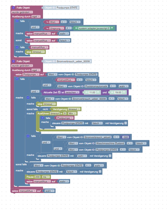

                              • G G.Hawk
                                @g-hawk sagte: habe ich es mal nachgebaut.
                                Der Trigger ist falsch! Es wird nur getriggert, wenn der Grenzwert über- oder unterschritten wird. Damit kann man nicht mitbekommen, dass die Leistung unter -300 W sinkt, denn es wird nicht mehr getriggert. Verwende als Trigger-DP "Stromverbrauch_aktuell"!
                                Ein Vergleich mit wahr ist unnötig, da das Ergebnis eines Vergleichs immer falsch oder wahr ist.
                                Wenn der Wert der Poolpumpe schon in der Variablen Poolpumpe vorliegt, sollte man auch diese Variable verwenden, denn das erneute Einlesen des Wertes ist Ressourcenverschwendung.
                                Der Datenpunkt "Stromverbrauch_ueber_500W" ist überflüssig (kontraproduktiv).
                                  G Offline
                                  G Offline
                                  G.Hawk
                                  Ok habe es geändert.
                                  Er aktualisiert den Datenpunkt "Stromverbrauch aktuell" aber ständig, ich wollte verhindern, dass das Script ständig startet, wenn der Datenpunkt sich ändert.
                                  • G G.Hawk
                                    @g-hawk sagte: aktualisiert den Datenpunkt "Stromverbrauch aktuell" aber ständig
                                    Das ist auch erforderlich, da die Leistung (500 W / -300 W) geprüft wird. Für die CPU ist das "selten".
                                        @g-hawk sagte: habe ich das "nicht" vielleicht verstanden
                                        Ja, i.d.R. kann man anstelle von "nicht Wert" auch "Wert = falsch" verwenden.
                                        Dadurch, dass die Variable manuellAus bei Skriptstart auf wahr initialisiert wird, klappt es auch damit. Würde die Variable bei Skriptstart nicht initialisiert (Skriptablauf hätte Vorrang), dann wäre sie erst einmal undefined und der Vergleich mit falsch würde nicht funktionieren - aber "nicht".
