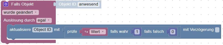

    ich finde einfach den Fehler nicht... etliches probiert, aber irgendwie bekomme ich den Fehler nicht weg:
    5.6.2023, 20:52:35.621	[warn ]: javascript.0 (479)     at Object.<anonymous> (script.js.eufy_da_weg:7:5)
    5.6.2023, 20:52:37.150	[warn ]: javascript.0 (479)     at Object.<anonymous> (script.js.eufy_da_weg:5:5)
    Das Skript schaltet korrekt, nur die Fehlermeldung kommt bei jedem schalten.
    Sebastian

      @sebastian-0 sagte in Fehler in Skript:
      Das LOG zeigen bitte, aber ich glaub Du solltest den Matheblock anstelle der Textblöcke verwenden.

        @sebastian-0 was steht denn im richtigen log noch zeitlich davor?
        und was steht an den angemeckerten Stellen im Code?

          @djmarc75
          Danke! Matheblock hat geholfen. Fehlermeldung ist weg. merci!
            dann nehme ich an, dass
            @homoran sagte in Fehler in Skript:
            etwas steht unter eufy(??) etwas von falschem Typ

              @sebastian-0 sagte: Matheblock hat geholfen.
              Einfacher und Ressourcen schonender:
              Sebastian 0S 1 Antwort Letzte Antwort

                @paul53 leider geht das Skript so nicht bei mir. Er schreibt zwar den Wert aber schaltet nicht wirklich um.

                  @sebastian-0 sagte: aber schaltet nicht wirklich um.
                  Dann verwende den Block "steuere" anstelle von "aktualisiere".

                    @paul53 @paul53 so funktioniert es! Danke!
