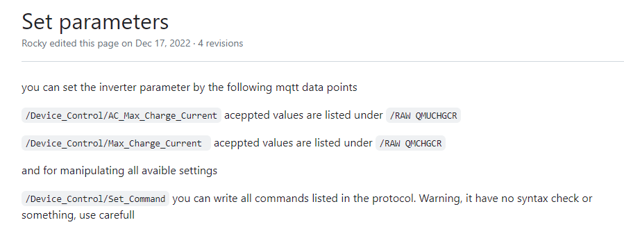

                                    @mppsolar7200 sagte in Wie bekomme ich Daten vom Wechselrichter in IOBroker:
                                    Kann ich eigentlich damit auch den WR steuern?
                                    Ja das geht grundsätzlich. Mit raw-command kannst Du den WR voll steuern. Musst nur die Befehle aus den PDF raussuchen, die zu Deinem WR passen.
                                    Ich empfehle Dir aber dazu das direkt im dortigen Discord-Channel zu platzieren. Das wird jetzt schon recht speziell. Die Entwickler können dabei viel besser helfen als ich. Da bin auch nicht so fit drin. Falls Du Dir flashen oder auch den Wechsel vom Wemos zutraust, dann bekommst dort auch mal extra für Dich gestrickte Entwicklerversionen bei bestimmten Features die Du nachfragst und von denen man denkt, dass sie realisierbar sind und alle Nutzer weiterbringen.
