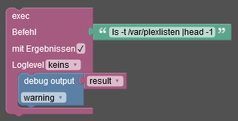

    heutiges Projekt ist folgendes:
    Ich habe einen Plexserver welchen ich über Tautulli überwache (Nebensache).
    Im Tautulli exportiere ich regelmässig Filmlisten meiner Filmdatenbank als JSON.
    Bisher habe ich den JSON-Inhalt einfach kopiert und in ein JSON-Objekt in iob eingefügt um den Inhalt dann zu verarbeiten.
    Jetzt bin ich faul geworden und würde gerne den Inhalt der originalen JSON per Blockly in meinen DP kopieren.
    Der Ansatz funktioniert schon mal:
    Ordner vom Tautulli gemountet und den Inhalt nach der neusten Datei (Ordner) durchsucht
    ls -t /var/plexlisten |head -1
    Blockly:
    Im LOG der Ordner:
    Library - Filme - All [7].20230519175902
    Dies wäre korrekt ist aber nur der neuste Ordner und nicht das File.
    Nun würde ich gerne diesen Ordner (auch in Blockly) per ls durchsuchen scheitere aber an den Leerzeichen und
    ...im Dateinamen darunter sind auch Leerzeichen drin.
    Obs da wohl einen Trick gibt um unter Linux Leerzeichen "auszutricksen" ?
    Merci schonmal :)

            @thomas-braun sagte in Ordnerinhalt mit Leerzeichen abfragen (Linux-Ordner):
            Um ehrlich zu sein müsste ich da jetzt auch basteln
            So gehts mir auch schon die ganze Zeit.
            Über die Konsole geht das ja mit diesen '
            cd /var/plexlisten/'Library - Filme - All [7].20230519175902'
            /var/plexlisten/Library - Filme - All [7].20230519175902$
            wohooo....
            Konsole:
            sudo cp /var/plexlisten/'Library - Filme - All [7].20230519175902'/'Library - Filme - All [7].json' /media/002.json
            Jetzt noch in Blockly umsetzen und passt 😀
