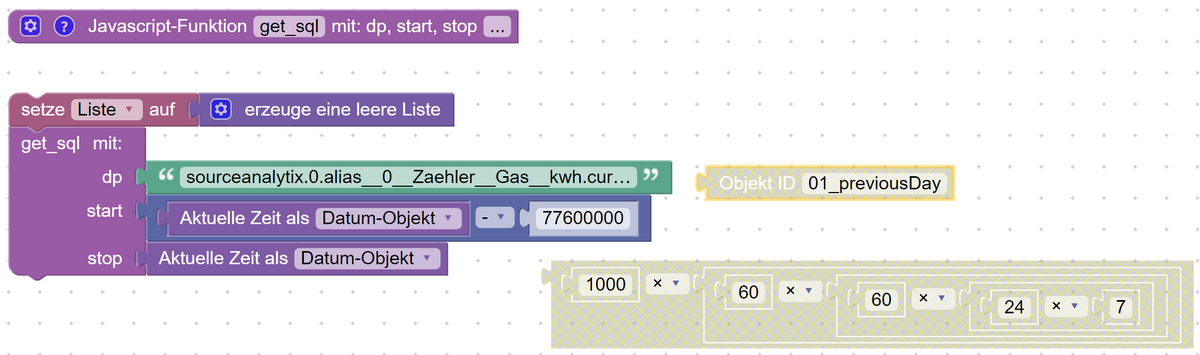

    ich habe folgende kleine JS-Funktion in einem Blockly:
    var end = new Date().getTime();
    getHistory('sql.0', {
            id:         'sourceanalytix.0.alias__0__Zaehler__Gas__kwh.currentYear.consumed.01_previousDay',
            start:      end - 77600000,
            end:        end,
          //  aggregate:  'm4',
            timeout:    2000
        }, function (err, result) {
            if (err) console.error(err);
            if (result) {
                log(JSON.stringify(result))
                for (var i = 0; i < result.length; i++) {
                result = (result[i].val + ' ' + new Date(result[i].ts).toISOString());
    (Obere Bereich im Bild (get_sql))

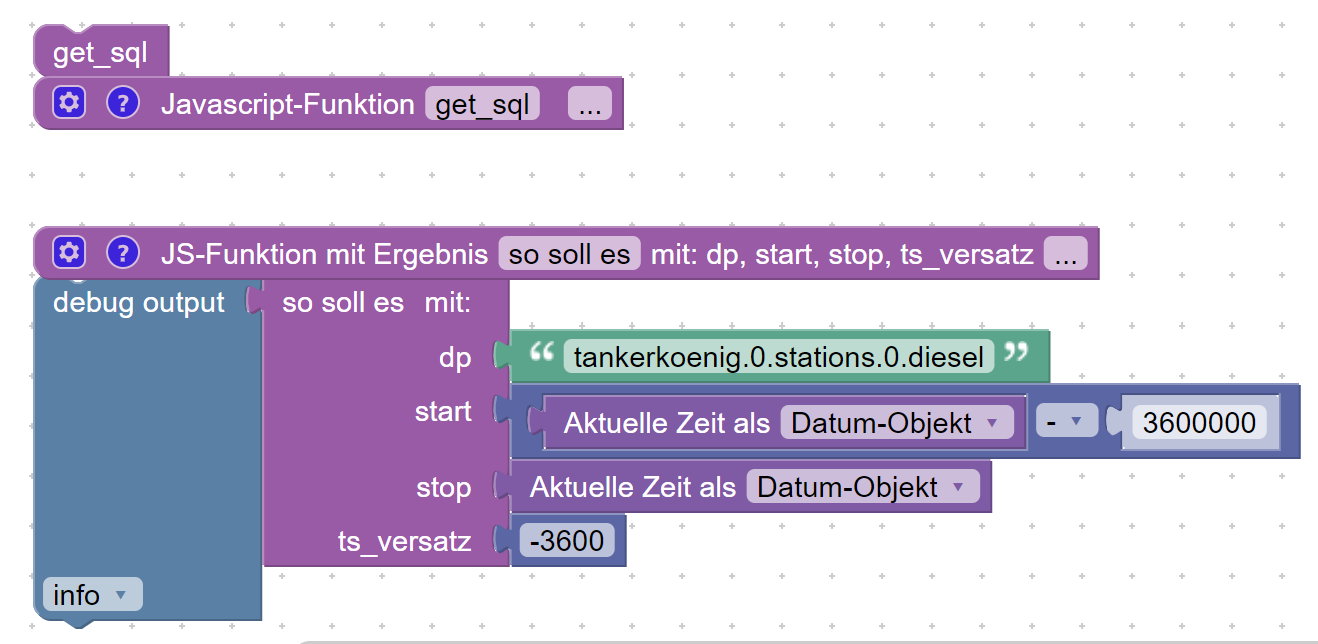

    gerne würde ich diese anpassen, damit ich folgenden Baustein so verwenden kann:
    (untere Bereich im Bild (so soll es sein))
    Leider bekomme ich es nicht hin, den Code so anzupassen, dass er meine Variablen annimmt und ein Ergebnis für den Debug auswirft.
    Zusätzlich würde ich gerne noch mit timestamp der SQL-Werte rechnen. Dafür ist die Variable ts_versatz.
    Als Ergebnis hätte ich gerne wie im oberen Beispiel einen JSON-String, nur mit den umgerechneten Werten.

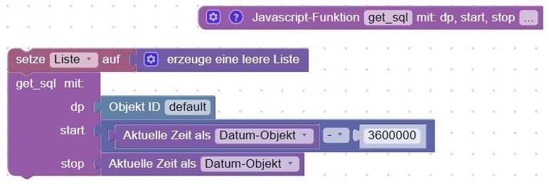

      @david-g
      Wenn man die Datenpunkt-ID, start und stop an die Funktion übergibt, muss man diese auch auswerten. Eine Rückgabe an den Aufruf ist aus einer Callback-Funktion nicht möglich, sondern man muss das Ergebnis auf eine globale Variable (Liste) verweisen. Die Liste kann man auch gut mit Blockly weiter verarbeiten.
          start: start,
          end: stop,
          //  aggregate:  'm4',
          timeout:    2000
          if (result) Liste = result;

          @david-g
          Denke daran, dass get_sql() asynchron ausgeführt wird, die Liste also verzögert gefüllt wird.

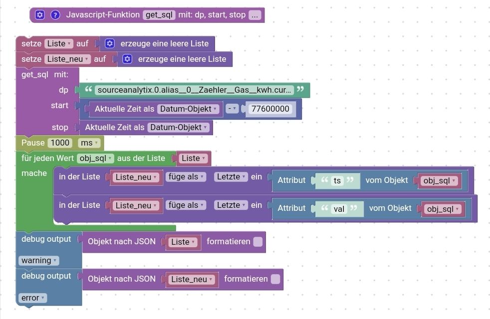

              Irgendwo scheint ein Fehler zu sein:
              15:59:13.422	info	javascript.0 (16961) Start javascript script.js.Eigene_Scripte.Tests.Read_sql
              15:59:13.443	info	javascript.0 (16961) script.js.Eigene_Scripte.Tests.Read_sql: registered 0 subscriptions, 0 schedules, 0 messages, 0 logs and 0 file subscriptions
              15:59:13.445	error	javascript.0 (16961) script.js.Eigene_Scripte.Tests.Read_sql: ReferenceError: stop is not defined
              15:59:13.445	error	javascript.0 (16961) at get_sql (script.js.Eigene_Scripte.Tests.Read_sql:8:14)
              15:59:13.445	error	javascript.0 (16961) at script.js.Eigene_Scripte.Tests.Read_sql:19:7
              15:59:13.445	error	javascript.0 (16961) at script.js.Eigene_Scripte.Tests.Read_sql:22:3

                @david-g sagte: ReferenceError: stop is not defined
                Schau mal in den vom Blockly erzeugten Javascript-Code. Wurde stop in stop2 geändert? Dann ändere es entsprechend in Zeile 4.

                  Jetzt hab ich aber eine andere Frage.
                  In der zuerst generierten Liste (ka wie man das nennt) gehören ts und val immer zusammen.
                  Wenn ich jetzt mit der Liste weuterarbeite wird das aufgelöst.
                  18:03:56.340	warn	javascript.0 (16961) script.js.Eigene_Scripte.Tests.Read_sql: [{"ts":1684780235339,"val":8.797098765432098,"i":true},{"ts":1684792728939,"val":17.99}]
                  18:03:56.341	error	javascript.0 (16961) script.js.Eigene_Scripte.Tests.Read_sql: [1684780235339,8.797098765432098,1684792728939,17.99]
                  Das val und ts muss ich noch mit erstelle Text aus vor machen?
                  Würde mit den {} natürlich auch gehen.
                  Vermute aber das geht eleganter?

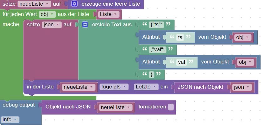

                          Sowas in der Art hatte ich auch schon getestet. Ohne Erfolg. Da waren die " immer zwischen 2 /.
                          So klappt es jetzt.
                          Allerdings habe ich zu Beginn immer ein leeres {}, und dann kommen erst befülle Werte.
                          javascript.0 (16961) script.js.Eigene_Scripte.Tests.Read_sql: [{},{"ts":1684274470454,"val":16.03},{"ts":1684360352054,"val":10.5},{"ts":1684447443254,"val":4.21},{"ts":1684533324854,"val":4.28},{"ts":1684620416054,"val":4.28},{"ts":1684706297654,"val":8.74},{"ts":1684793388854,"val":17.99}]
                          Funktioniert aber trotzdem in eCharts.

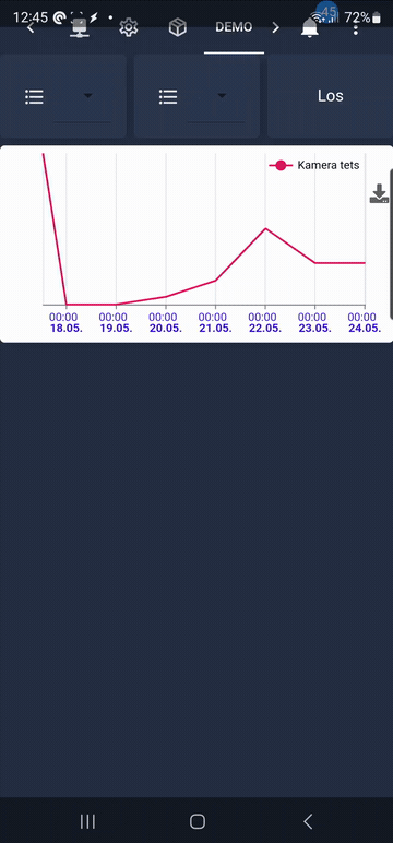

                            Hier mein (sehr rudimentärer) Testaufbau für was es die json ist.
                            Erst kann man einen DP auswählen. Im Beispiel Tages/Wochen/Monats/Jahreswerte vom Gasverbrauch.
                            Dann den Zeitraum.
                            ECharts hat mit den Jsons aber mal noch 1-2 Problemchen...
