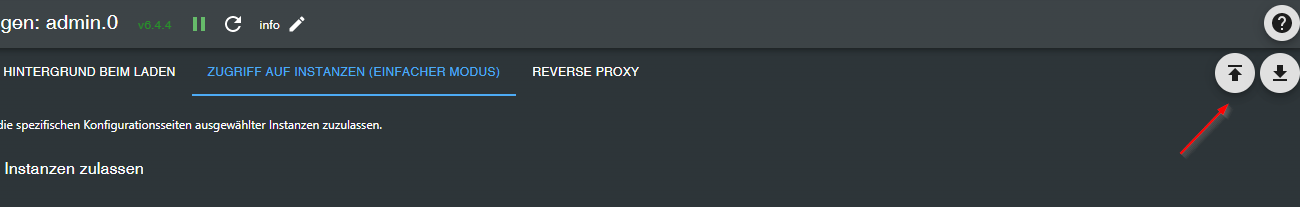

                                  @jan1 sagte in IoBroker Backup modifizieren/ Daten extrahieren:
                                  @smarthome2020
                                  Du kannst in jedem Adapter die Einstellungen sichern und wieder herstellen, aus dem Backup kannst da nix machen.
                                  Ich kann ein Backup von einzelnen Adaptern machen? Meinst du das?
                                  crunchipC Thomas BraunT J 3 Antworten Letzte Antwort

                                    @smarthome2020 sagte in IoBroker Backup modifizieren/ Daten extrahieren:
                                    bei den jeweiligen adaptern
