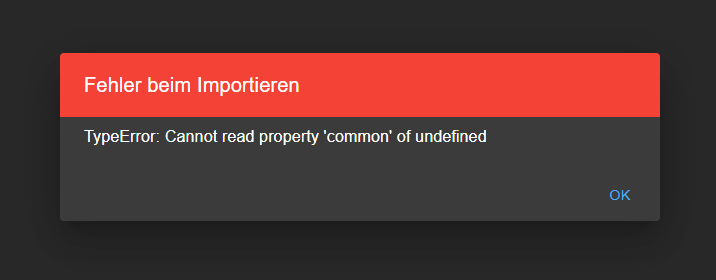

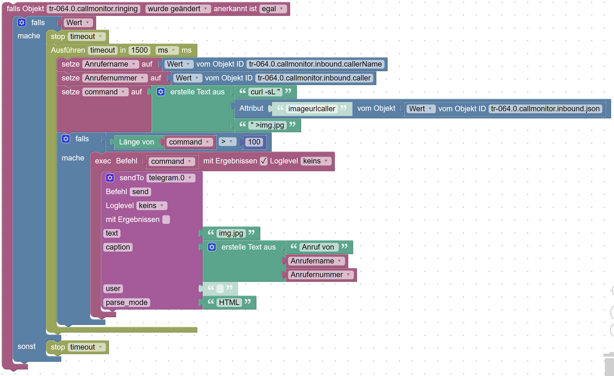

                                        fastfoot @D3ltoroxp last edited by
                                        @D3ltoroxp sagte in Fritzbox tr064 Anruferbild:
                                        Danke dir, ist das ein blockly, oder muss ich das als JS Script abspeichern ? Beim Blockly Import kommt eine Fehlermeldung.
                                        ja es ist ein Blockly Export und der funktioniert auch hier. Evtl hast du kein Telegram installiert? Das wird dort halt verwendet. Das Bild wird mit curl - sL url geholt und funktioniert deshalb wohl auch nur unter Linux
                                        D3ltoroxp 1 Reply Last reply Reply Quote 0
                                        • D3ltoroxp
                                          D3ltoroxp @fastfoot last edited by D3ltoroxp
                                          @fastfoot Linux hab ich am laufen und Telegram Adapter auch.
                                          Das kommt beim Import.
                                          F 1 Reply Last reply Reply Quote 0
                                          • F
                                            Falsch kopiert? Hier noch einmal als Bild und der Export dazu
