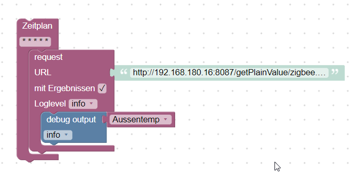

    ich möchte von einem ioBroker einen Wert von einem 2. ioBroker mittels SimpleAPI auslesen.
    Hierfür hatte ich mich etwas eingelesen, komme jedoch in Blockly nicht weiter.
    In einem Browser bekomme ich den korrekten Wert mittels folgenden Befehl angezeigt:
    http://192.168.180.16:8087/getPlainValue/zigbee.0.00158d00034f6381.temperature
    Jedoch meldet Blockly bei folgendem Programm ein undefined:
    Die Variable hatte ich aber ganz normal in Blockly erstellt.
    Kann man mit dem Block "debug output" eigentlich direkt in ein Datenpunkt schreiben?
    Ach ja, Zeitplan/Cron ist auf jede Minute eingestellt.

      @hg6806 sagte: undefined:
      Ändere den Variablenbezeichner von Aussentemp in result (exakt so geschrieben).

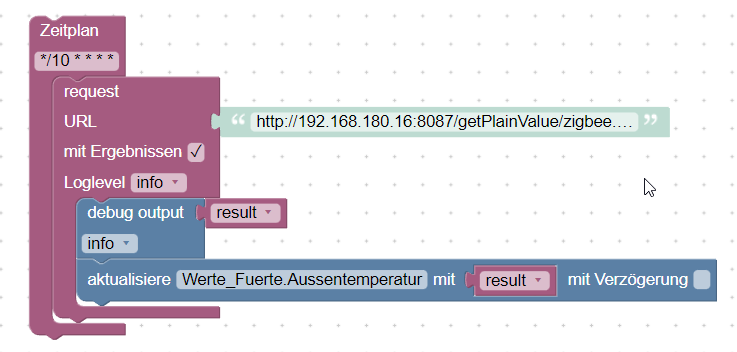

        Danke für den Tipp, so funktioniert es nun:
        Auch weitere Werte kann ich so abfragen.

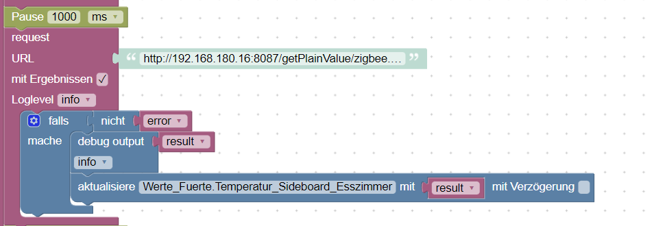

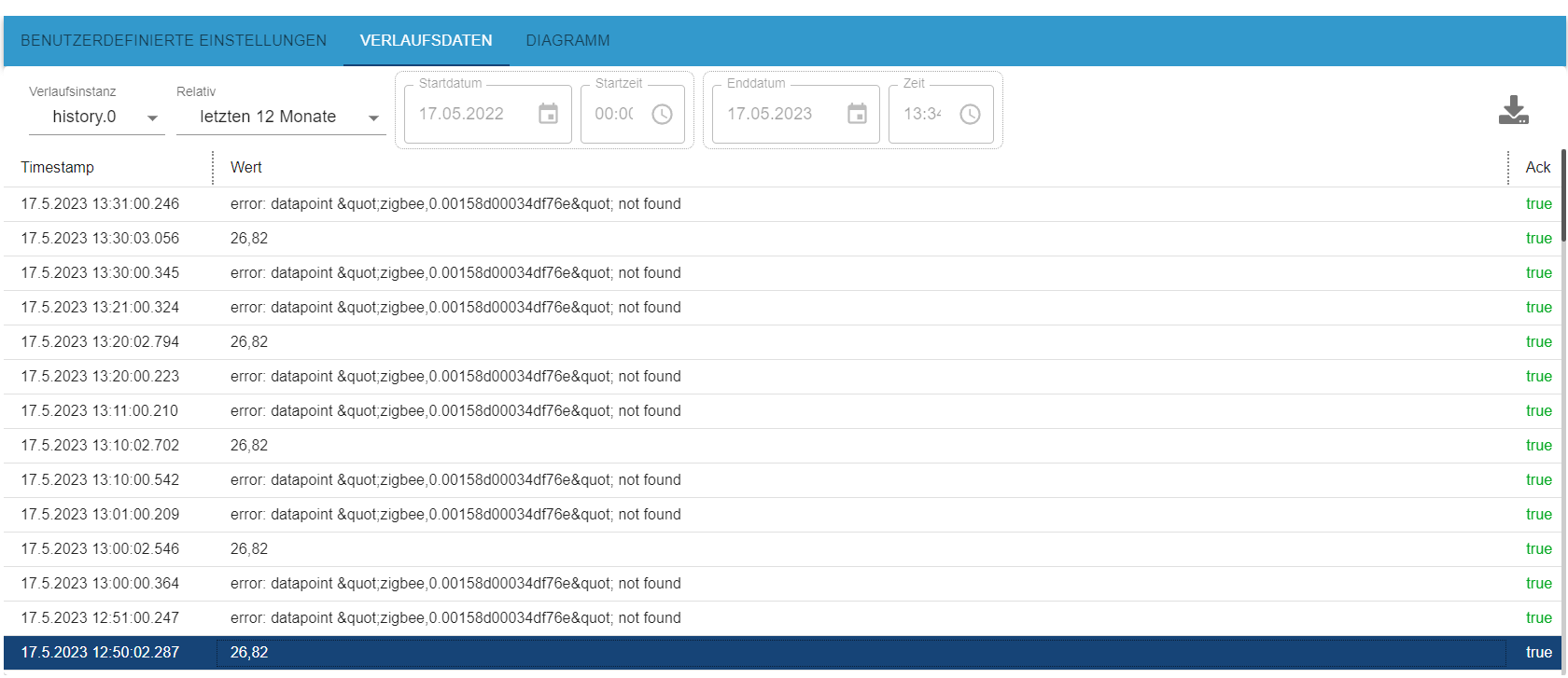

          Jetzt habe ich doch noch einen Fehler. Im Datenpunkt taucht anstelle des Wertes folgendes manchmal auf:
          error: datapoint "zigbee.0.00158d00034df76e" not found
          Nach einiger Zeit steht ein Wert wieder drin.
          Ich frage alle 10 Minuten ab, zwischen den Werten habe ich sogar 1Sek. Pause.
          In History sieht das wie folgt aus:
          Wenn ich über einen Browser und http den Wert abfrage bekomme ich IMMER einen Wert.

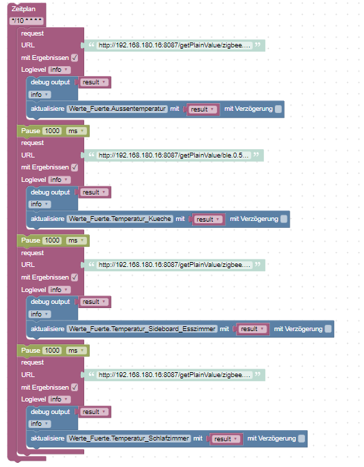

          Liegt also an Blockly. Das sieht nun wie folgt aus:
          • hg6806H hg6806

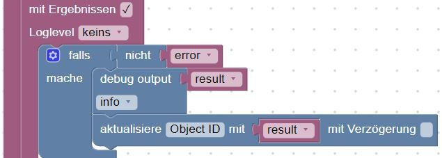

            @hg6806
            Versuche es mal so:
            hg6806H 1 Antwort Letzte Antwort
              @hg6806
              Versuche es mal so:
              hg6806H Offline
              hg6806H Offline
              hg6806
              Habe ich, wirft aber noch immer den Fehler.

              • hg6806H hg6806
                Im Javascript Log kommt der Fehler jede Minuten, in Cron habe ich aber alle 10 Minuten Abfrage eingestellt.

                @hg6806 sagte: Im Javascript Log kommt der Fehler jede Minuten, in Cron habe ich aber alle 10 Minuten Abfrage eingestellt.
                Es ist das Skript "common.Sonstiges.Werte_Fuerte_abfragen" mit dem 10-Minuten-CRON? Es sieht danach aus, dass noch ein weiterer CRON-Job aktiv ist, der jede Minute 4 "requests" ohne Pause startet. Starte mal ioBroker neu.
                Deaktiviere den Loglevel bei "request".
                @hg6806 sagte:
                getPlainValue/zigbee.0.00158d00034df76e
                Hier fehlt der Datenpunktname (im Minuten-CRON).
                  @hg6806 sagte:

                      Ich wollte nochmal Rückmeldung geben.
                      Nach dem Entfernen des Loglevel bei request und reboot läuft alles.
                      Auch die Fehler-Abfrage habe ich rausgenommen.
                      Danke nochmals!
