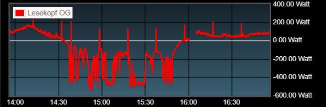

    Moin
    ich habe seit längerem das Problem das mein Broker scheinbar abstürzt und neu startet ...
    Ich habe den ioBroker vor kurzem erst neu auf meinem Raspberry installiert (64) und ein Backup eingespielt. Leider ist der Broker wohl der Meinung alle paar Tage, manchmal auch jeden Tag abzustürzen. Manchmal mit einer Timeout über eine zu langsame Verbindung, verbunden.
    Der Raspy hängt am LAN ... da ist nix langsam ...
    Er macht das immer zu ungefähr der selben Zeit, aktuell um ca 16 Uhr.
    Vor der Neuinstallation bestand das Problem auch schon, da hat er es um 14 Uhr getan und davor um 02 Uhr :(
    Alle Adapter die installiert aber mittlerweile nicht mehr benötigt werden, habe ich schon gelöscht.
    hier mal die Log Datei für den Zeitraum
    ioBroker_Log.txt
    arm64
    Node.js v18.16.0
    NPM v9.5.1
    Datenträgergröße 58.43 GB
    freier Festplattenspeicher 54.09 GB
    RAM 3.71 GB
    auf dem Bild sieht man deutlich wann und wie lang er (der ioBroker) "abwesend" war ...
    HomoranH 2 Replies Last reply

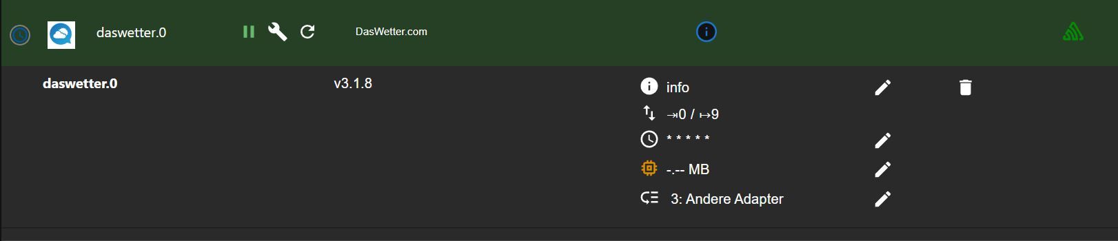

          Der erste Adapter der im Log Probleme macht ist:
          2023-05-12 16:00:00.191 - info: host.raspberrypi instance system.adapter.daswetter.0 started with pid 2099754
          2023-05-12 16:00:03.965 - info: daswetter.0 (2099754) Plugin sentry Sentry Plugin disabled for this process because sending of statistic data is disabled for the system
          2023-05-12 16:00:04.280 - info: host.raspberrypi instance system.adapter.dwd.0 started with pid 2099772
          2023-05-12 16:00:04.971 - info: daswetter.0 (2099754) starting. Version 3.1.8 in /opt/iobroker/node_modules/iobroker.daswetter, node: v18.16.0, js-controller: 4.0.24
          Dann würde ich den halt mal disablen und schauen, ob der Fehler weg geht. Man kann an deinem Log nur sehen, dass die States-Datenbank ein Problem bekommt und dann stürzen alle Adapter der Reihe nach ab, weil sie auf die States nicht mehr zugreifen können. Wenn es nicht was anderes ist, würde ich deshalb beim 1. Adapter anfangen, der Fehler meldet bzw. abgestürzt oder nach bereits 4 sekunden neu gestartet ist. Also das Wetter mal deaktivieren und schauen, ob der Fehler weg geht. Du wirst hier mE nur durch Ausschlußverfahren dem Fehler auf die Spur kommen.
          1 Reply Last reply

            Snupy
            @mickym
            ok ... dann werde ich das Wetter mal deaktivieren ... könnte dann bissl dauern bis ich mich wieder melde, alldieweil das nicht jeden Tag passiert ;)
            soll ich das Logfile nochmals im code-tag hochladen ?
            wie soll ich das summary von iob diag hier einbinden ? code-tags ...

                            Jein - gerade Wetter und dwd Adapter laufen ja nicht permanent und werden nur zyklisch angeschmissen.
                            Wenn es wirklich so knapp mit dem Speicher ist, dann kannst Du auch mal Deine swap Datei vergrössern. Die ist bei Dir nur 99MB groß und voll. Ich habe die auf 1 GB - also 1024 MB vergrößert.

                              2023-05-12 17:38:47.587  - error: host.raspberrypi system.adapter.daswetter.0 schedule attribute missing
                              2023-05-12 17:38:54.914  - info: host.raspberrypi stopInstance system.adapter.dwd.0 (force=false, process=false)
                              2023-05-12 17:38:54.916  - info: host.raspberrypi stopInstance canceled schedule system.adapter.dwd.0
                              2023-05-12 17:38:58.025  - error: host.raspberrypi system.adapter.dwd.0 schedule attribute missing
                              2023-05-12 17:39:08.388  - info: admin.0 (2099981) <== Disconnect system.user.admin from ::ffff:192.168.0.148 admin
                              2023-05-12 17:39:09.048  - info: admin.0 (2099981) ==> Connected system.user.admin from ::ffff:192.168.0.148
                              2023-05-12 17:39:30.009  - info: host.raspberrypi stopInstance system.adapter.ical.0 (force=false, process=false)
                              2023-05-12 17:39:30.015  - info: host.raspberrypi stopInstance canceled schedule system.adapter.ical.0
                              2023-05-12 17:39:33.130  - error: host.raspberrypi system.adapter.ical.0 schedule attribute missing
                              2023-05-12 17:39:33.258  - info: admin.0 (2099981) <== Disconnect system.user.admin from ::ffff:192.168.0.148 admin
                              2023-05-12 17:39:33.611  - info: admin.0 (2099981) ==> Connected system.user.admin from ::ffff:192.168.0.148
                              2023-05-12 17:39:47.689  - info: host.raspberrypi stopInstance system.adapter.daswetter.0 (force=false, process=false)
                              2023-05-12 17:39:50.785  - error: host.raspberrypi system.adapter.daswetter.0 schedule attribute missing
                              2023-05-12 17:39:57.997  - info: admin.0 (2099981) <== Disconnect system.user.admin from ::ffff:192.168.0.148 admin
                              2023-05-12 17:39:58.564  - info: admin.0 (2099981) ==> Connected system.user.admin from ::ffff:192.168.0.148
                              2023-05-12 17:40:11.427  - info: host.raspberrypi "system.adapter.daswetter.0" disabled
                              2023-05-12 17:40:11.428  - info: host.raspberrypi stopInstance system.adapter.daswetter.0 (force=false, process=false)
                              2023-05-12 17:40:16.907  - info: host.raspberrypi "system.adapter.dwd.0" disabled
                              2023-05-12 17:40:16.907  - info: host.raspberrypi stopInstance system.adapter.dwd.0 (force=false, process=false)
                              2023-05-12 17:40:24.900  - info: admin.0 (2099981) <== Disconnect system.user.admin from ::ffff:192.168.0.148 admin
                              2023-05-12 17:40:25.242  - info: admin.0 (2099981) ==> Connected system.user.admin from ::ffff:192.168.0.148
                              2023-05-12 17:42:43.276  - info: web.0 (2100846) <== Disconnect system.user.admin from ::ffff:192.168.0.49 vis.0
                              2023-05-12 17:42:57.023  - info: web.0 (2100846) ==> Connected system.user.admin from ::ffff:192.168.0.49
                              2023-05-12 17:52:43.258  - info: web.0 (2100846) <== Disconnect system.user.admin from ::ffff:192.168.0.49 vis.0
                              2023-05-12 17:53:01.409  - info: web.0 (2100846) ==> Connected system.user.admin from ::ffff:192.168.0.49
