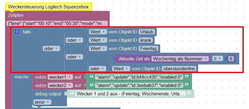

    Guten Morgen zusammen,
    ich bräuchte einmal Rat zu meiner Oder-Bedingung. Es müssen 5 Werte abgeprüft werden. Kann ich das so machen?
    Gruß surfer ;-)

      @surfer09
      Ja, das sollte so klappen.

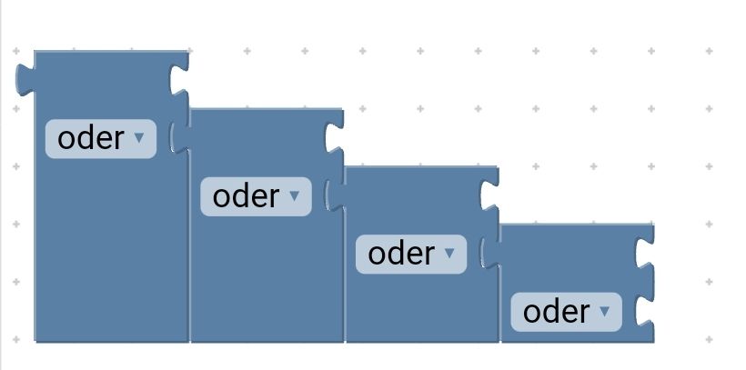

      Ich bemühe mich aber immer die Blöcke so anzuordnen:
      Ist übersichtlicher. Bei dir meint man, es wären 2 getrennte Stränge obwohl ja eigentlich alles ein oder ist.
      So wie du mache ich es eher, wenn in der "zweiten Ebene" noch ein und vorkommt.
