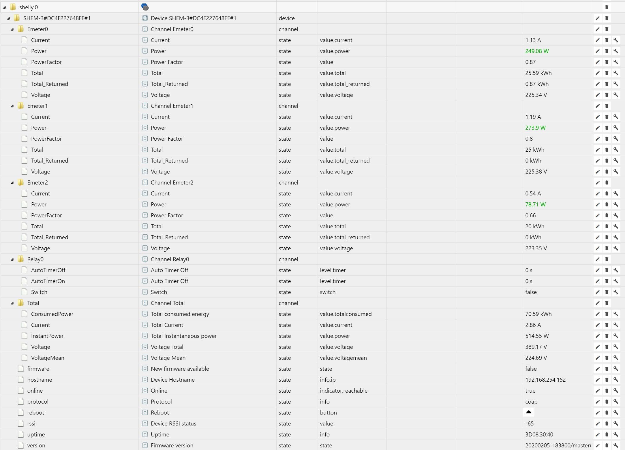

      @stoffsn sagte: Stromverbrauch mit einem Shelly 3em. Die PV Erzeugung logge ich über den Datenpunkt aus dem Huawei Fusion Solar Adapter.
      Kann es sein, dass der Shelly die Werte viel öfter aktualisiert als der Solar-Adapter? In dem Fall würde ich eine Mittelwertbildung über die Shelly-Werte vornehmen, da sonst zu viele Werte nicht zueinander passen (zeitlich auseinanderliegen).

        @paul53 JA dass stimmt. Shelly schreibt weitaus mehr Werte als Huawai. Aber ich werd das Script jetzt mal so belassen und schauen wie es funktioniert. Danke Trotzdem

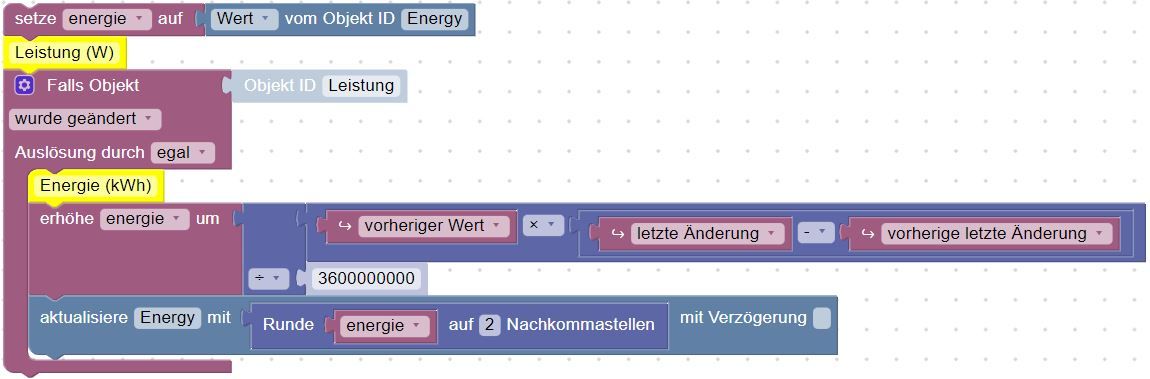

          @paul53 Kannst du mir auch erklären wie ich das mit der "Integration über die Zeit" hinbekomme? Ich versuche mich jetzt schon längers mit Grafana aber leider hab ich es nicht hinbekommen. Ich habe bis jetzt immer mit Power Werten und nicht mit Leistungswerten Grafiken erstellt.

            @stoffsn sagte: mit Power Werten und nicht mit Leistungswerten
            Normalerweise: Power = Leistung (in W / kW)
            Davon unterscheiden sich Energiewerte (in kWh).
            @stoffsn sagte in PV Überschuss berechnen:
            Z.B. so:
            S 2 Replies Last reply Reply Quote 0

              @paul53 was ist der gelbe baustein Leistung und Energie? Wo bekomm ich den her?
                das ist nur ein Kommentar, mit dem Paul dir sagt, welchen DP du da einsetzen musst, bzw. um welche Parameter es in den jeweiligen Abschnitten geht.

                  @paul53 Bin leider zu blöd. ich bekomme den Mathematik Teil mit den dividiert und 3600000000 nicht hin. Bräuchte einen kleinen Tipp.

                      @stoffsn sagte: Bräuchte einen kleinen Tipp.
                      Rechte Maustaste über dem Block (Division) und "externe Eingänge" auswählen.

                        @paul53 Danke
