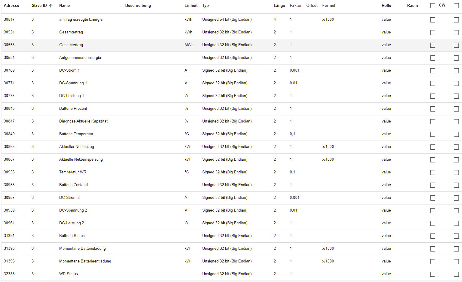

          @arteck
          zb. Register PV .Leistung habe ich genau wie im Screensh. eingestellt, es wir -1 KW angezeigt dabei bringt die gerade 5000W
          • B bob der 1.
            @arteck

                            arteck
                            @bob-der-1 denVerbrauch findest du nicht.. den musst du dir errechnen.. die Daten wenn du diese bekommst hast du dann alle
                            hier sind meine ModBus Datenpunkte
                            ansonsten würde ich dir empfehlen keine hier im Forum zu schauen . es gibt genügend Hinweisse
                            https://forum.iobroker.net/topic/43011/test-adapter-sma-em-v0-7-x-latest/246?_=1684815745260

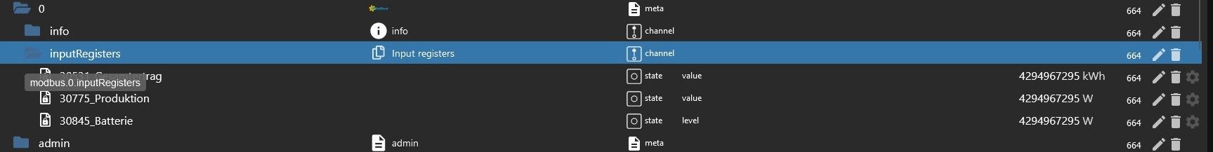

                                schrieb am zuletzt editiert von bob der 1.
                                @wendy2702
                                modbus.0
                                	2023-05-23 10:12:39.854	debug	[DevID_3/inputRegs/30871] Calculation result = 4294967.295, type = number
                                modbus.0
                                	2023-05-23 10:12:39.853	debug	[DevID_3/inputRegs/30871] Formula = x/1000
                                modbus.0
                                	2023-05-23 10:12:39.853	debug	[DevID_3/inputRegs/30871] Input Value = 4294967295
                                modbus.0
                                	2023-05-23 10:12:39.853	debug	[DevID_3/inputRegs/30867] Calculation result = 0, type = number
                                modbus.0
                                	2023-05-23 10:12:39.852	debug	[DevID_3/inputRegs/30867] Formula = x/1000
                                modbus.0
                                	2023-05-23 10:12:39.852	debug	[DevID_3/inputRegs/30867] Input Value = 0
                                modbus.0
                                	2023-05-23 10:12:39.852	debug	[DevID_3/inputRegs/30865] Calculation result = 0.01, type = number
                                modbus.0
                                	2023-05-23 10:12:39.852	debug	[DevID_3/inputRegs/30865] Formula = x/1000
                                modbus.0
                                	2023-05-23 10:12:39.852	debug	[DevID_3/inputRegs/30865] Input Value = 10
                                modbus.0
                                	2023-05-23 10:12:39.851	debug	[DevID_3/inputRegs] Poll address 30865 DONE
                                modbus.0
                                	2023-05-23 10:12:39.813	debug	[DevID_3/inputRegs] Poll address 30865 - 8 registers
                                modbus.0
                                	2023-05-23 10:12:39.812	debug	[DevID_3/inputRegs/30845] Calculation result = 0.065, type = number
                                modbus.0
                                	2023-05-23 10:12:39.811	debug	[DevID_3/inputRegs/30845] Formula = x/1000
                                modbus.0
                                	2023-05-23 10:12:39.810	debug	[DevID_3/inputRegs/30845] Input Value = 65
                                modbus.0
                                	2023-05-23 10:12:39.810	debug	[DevID_3/inputRegs] Poll address 30845 DONE
                                modbus.0
                                	2023-05-23 10:12:39.781	debug	[DevID_3/inputRegs] Poll address 30845 - 2 registers
                                modbus.0
                                	2023-05-23 10:12:39.780	debug	[DevID_3/inputRegs] Poll address 30775 DONE
                                modbus.0
                                	2023-05-23 10:12:39.749	debug	[DevID_3/inputRegs] Poll address 30775 - 2 registers
                                modbus.0
                                	2023-05-23 10:12:39.748	debug	[DevID_3/inputRegs/30517] Calculation result = 3.428, type = number
                                modbus.0
                                	2023-05-23 10:12:39.748	debug	[DevID_3/inputRegs/30517] Formula = x/1000
                                modbus.0
                                	2023-05-23 10:12:39.748	debug	[DevID_3/inputRegs/30517] Input Value = 3428
                                modbus.0
                                	2023-05-23 10:12:39.747	debug	[DevID_3/inputRegs/30513] Calculation result = 562.307, type = number
                                modbus.0
                                	2023-05-23 10:12:39.746	debug	[DevID_3/inputRegs/30513] Formula = x/1000
                                modbus.0
                                	2023-05-23 10:12:39.746	debug	[DevID_3/inputRegs/30513] Input Value = 562307
                                modbus.0
                                	2023-05-23 10:12:39.745	debug	[DevID_3/inputRegs] Poll address 30513 DONE
                                modbus.0
                                	2023-05-23 10:12:39.716	debug	[DevID_3/inputRegs] Poll address 30513 - 8 registers
                                modbus.0
                                	2023-05-23 10:12:39.715	debug	[DevID_3] Poll start ---------------------
                                modbus.0
                                	2023-05-23 10:12:38.660	debug	[DevID_3/inputRegs/30871] Calculation result = 4294967.295, type = number
                                modbus.0
                                	2023-05-23 10:12:38.660	debug	[DevID_3/inputRegs/30871] Formula = x/1000

                                das noch
                                Regiester wie im 1 Beitrag, somit weis ich nicht obs der richtige ist...sollte aber
                                die Batterie hat ca 65% aktuell und nicht 0,07%

                                  @bob-der-1 Du schreibst: "SMA Sunny Tripower 10.0 Smart Energy", verwendest aber eine Liste für einen "alten" SMA Tripower:
                                  Oder sieht dein WR wie der auf dem Bild aus?
                                  Wenn du wirklich den von dir genannten hast dann ist das eher deine Liste:
                                  PARAMETER-HTML_STPxx-3SE-40_30109R_V11.zip
                                  Link zum SMA Portal
                                  Und in dieser gibt es kein Register: 30871
                                  B 1 Antwort Letzte Antwort

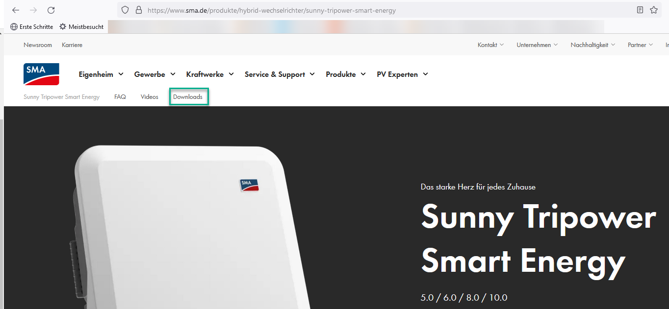

                                      @bob-der-1 Was ist verwirrend? Der Inhalt der Liste oder das finden dieser?
                                      Mit Google nach dem WR gesucht und das erste Ergebnis von SMA gewählt landet man hier
                                      Dann auf Downloads und hinter "Parameter/Modbus" das "+" klicken
                                      Dann landet man hier:
                                      • wendy2702W wendy2702
