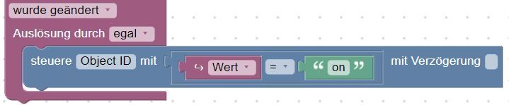

    meine Heizung liefert bei der Solarpumpe als Text "on" oder "off". Ich möchte diesen Wert als Logikwert "wahr" oder "falsch" in eine Systemvariable der CCU schreiben, sobald sich der Zustand ändert und ja, es ist ein vermutlich simples Problem, aber ich bekomme es nicht hin.
    So sieht das Objekt in ioB aus:
    So sieht die von mir angelegte Systemvariable in der CCU aus:
    und so der Versuch meines Blocklys...
    Kann mir bitte wer aus der Patsche helfen? Am besten mit einem Screen eines funktionierenden Blocklys? :-)
    Danke LEM

      @lemonbiter Du musst meines Erachtens das rosa Wert Puzzle nehmen und mit Text vergleichen.
      voraussgesetzt oben der Trigger enthält den Datenpunkt mit "on" oder "off"

                    Lieber Paul,
                    es ist zum Verzweifeln... ich weiss...
                    Ich finde den Teil in deiner "falls" nicht. Wo finde ich den Block in dem ich "=" auswählen kann?
                    Und muss ich dann noch ein "sonst" mache Objekt ID "false"?
                    LG
                    P

                      @lemonbiter sagte in Blockly: on/off Text als Logikwert in CCU:
                      logik
                      lemonbiterL 1 Antwort Letzte Antwort

                        Also so?
                        • lemonbiterL lemonbiter
                          Also so?
                          @lemonbiter :-)
                          n7mm es exakt so wie Paul es gezeigt hat.
                          Paul schrumpft gerne den Code auf ein Minimum, so dass ein "normaler user" nicht mehr unbedingt die ganzen versteckten Funktionen erkennt.
                          Da steckt mehr drin, als es scheint!

                            Also ja? Mein Versuch müsste so richtig sein?
                              ich denke ja, aber ich weiss, das @paul53 immer richtig liegt, u d in diesem Fall zusätzlich noch ressourcenschonender ist.

                                @lemonbiter sagte: Also so?
                                Funktioniert, aber mit Ressourcenverschwendung (zweimal "steuere").

                                  Hi Paul, wenn ich den "sonst" Teil weglasse, und der Wert ist bei Änderung nicht "on", dann setzt die Logik automatisch "false"?! Wunderwerk!
                                  LEM

                                    @lemonbiter sagte: wenn ich den "sonst" Teil weglasse
                                    ... den falls-Block weglässt
                                    Das Ergebnis eines jeden Vergleichs ist true oder false. Dieses Ergebnis wird in den Datenpunkt geschrieben.
                                    lemonbiterL 2 Antworten Letzte Antwort
