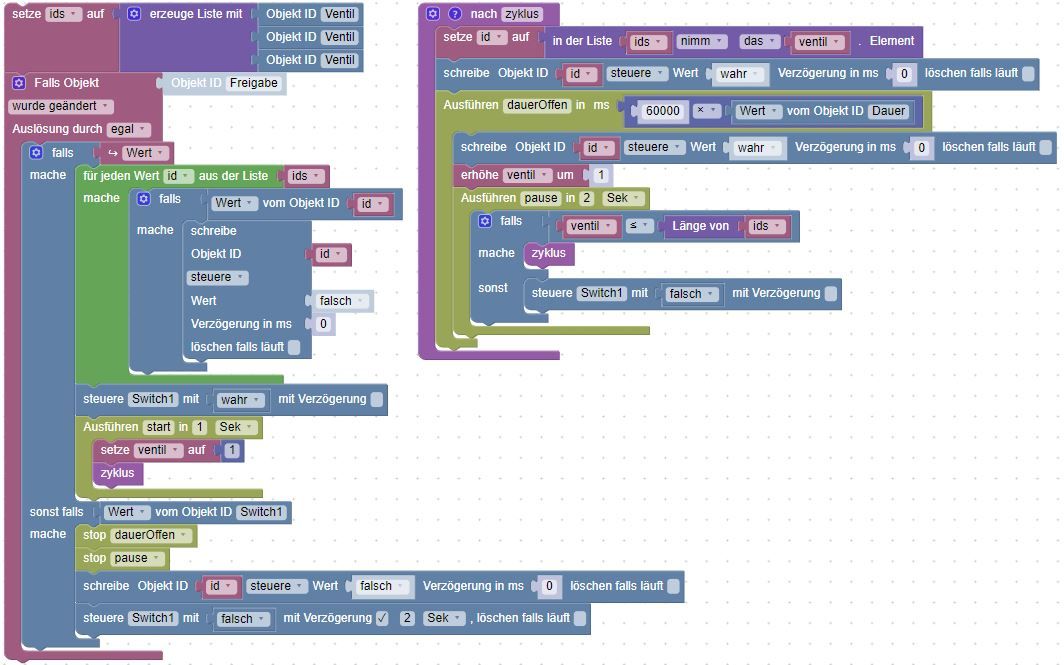

        @skywalker9374 sagte: eine Idee, wie ich da am besten mit Blockly starte.
        Unter der Voraussetzung, dass alle 3 Ventile gleich lange geöffnet werden sollen:
        EDIT: In den Block "schreibe" nach der Ausschaltverzögerung gehört ein falsch.
        Ein Ende der Freigabe führt zum Abbruch: Ventil zu, Spannung aus.
        Falls kein Abbruch erfolgen soll, vereinfacht es sich:
