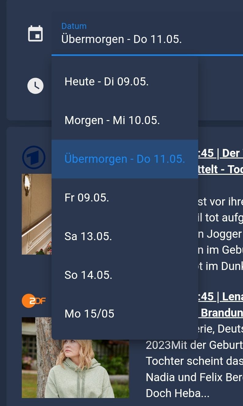

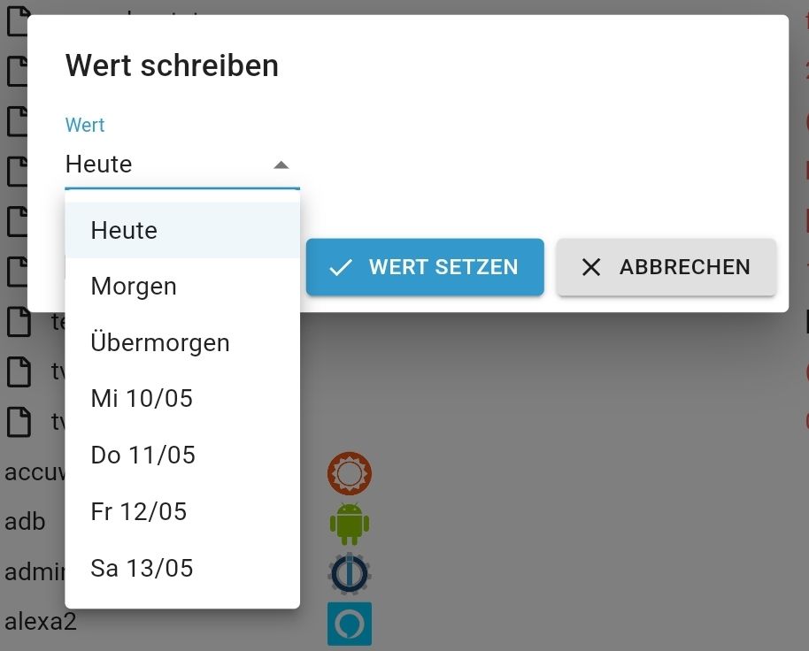

            EDIT
            Die Einstellungen für lovelace bekomme ich jetzt übergeben.
            {"type":"number","states":"0:Heute;86400000:Morgen;172800000:Übermorgen;259200000:Do 11/05;345600000:Fr 12/05;432000000:Sa 13/05;518400000:So 14/05","custom": {"lovelace.0": {"enabled": true,"entity": "input_select",         "name": "aber"}}}
            Muss ich nur noch den DP komplett überschreiben können.
            Oder vorab löschen.....
            Danach könnte ich mal suchen....
            EDIT 2
            Um Mitternacht lösche den Datenpunkt jetzt erst und lege Ihn dann neu an.
            Ist zwar vermutlich nicht der sauberste Weg aber es Funktioniert.
            So habe ich jetzt immer die aktuellen Daten in der Liste.
