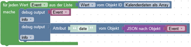

    ich hole mir mit dem ical-Adapter meine Kalendereinträge und versuche diese nun zu verarbeiten.
    Der Adapter liefert ein Array der Form:
    [{JSON1},{JSON2},{JSON3}]
    Ich möchte die Liste nun Event-einzeln verarbeiten. Allerdings habe ich scheinbar mit dem Konverter Probleme.
    Mein Debug-Skript sieht wie folgt aus:
    Der output allerdings so:
    Das JSON wird richtig ausgegeben, allerdings klappt entweder die Umwandlung zum Objekt nicht oder die Abfrage des date-Attributs.
    Wo könnte mein Fehler liegen?

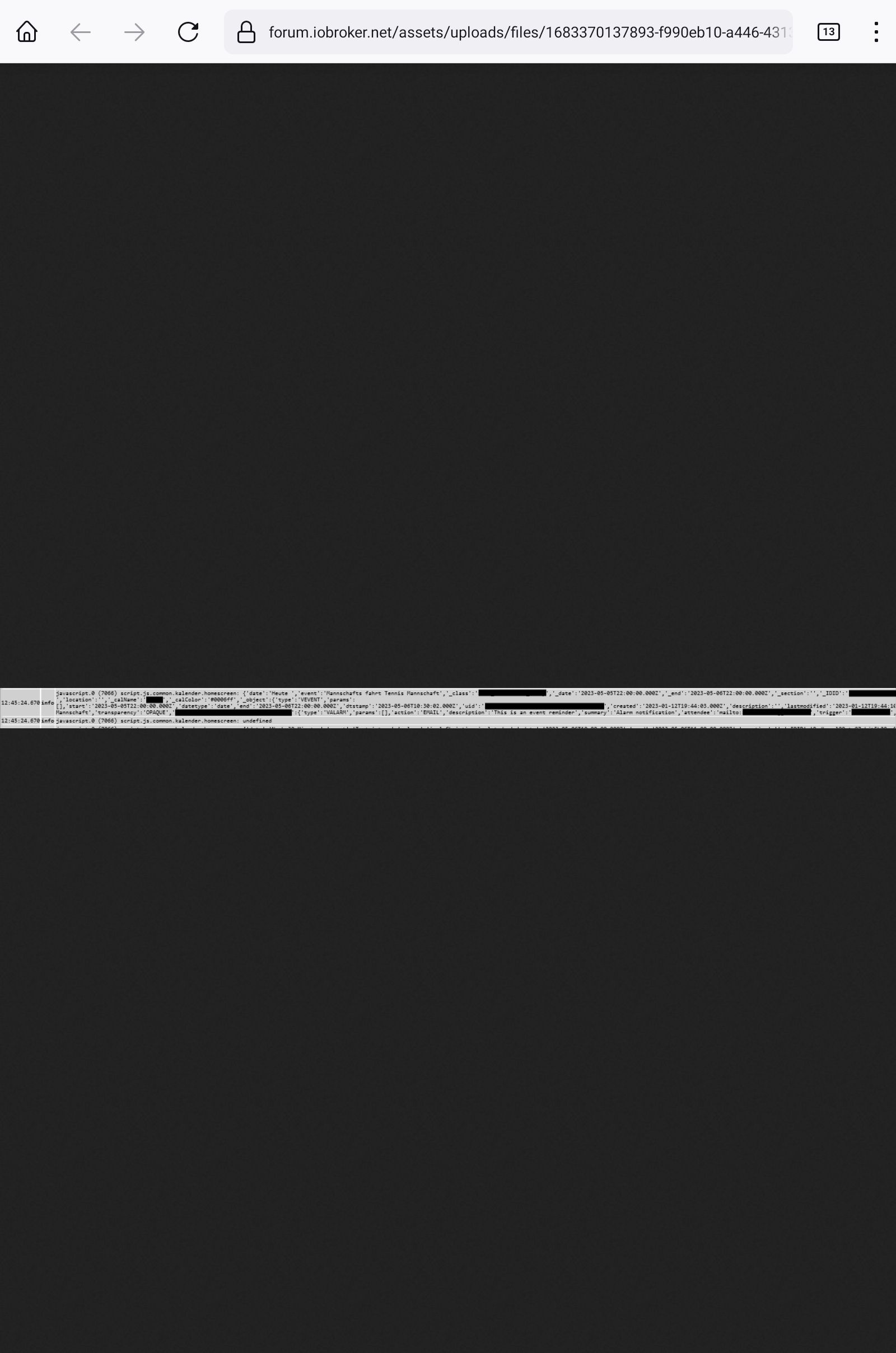

      @christiansr Den Output bitte in Codetags setzen, kann man so nicht lesen :)

        @christiansr wenn ich das hier richtig enziffere ist event (??) undefined.

          @christiansr sagte: klappt entweder die Umwandlung zum Objekt nicht
          Event enthält bereits ein Objekt. Man sieht es an den Hochkommata im Log. Ein JSON hat Anführungszeichen.

            debug-output 1:
            javascript.0 (7066) script.js.common.kalender.homescreen: {'date':'Heute ','event':'Mannschafts fahrt Tennis Mannschaft','_class':'XXX','_date':'2023-05-05T22:00:00.000Z','_end':'2023-05-06T22:00:00.000Z','_section':'','_IDID':'XXX','_allDay':true,'_private':false,'_rule':' ','location':'','_calName':'XXX','_calColor':'#0006ff','_object':{nicht so wichtig}}
            debug-output 2
            javascript.0 (7066) script.js.common.kalender.homescreen: undefined

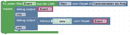

                prima.
                das war die Lösung. Die Konvertierung rausgenommen und nun läufts:
