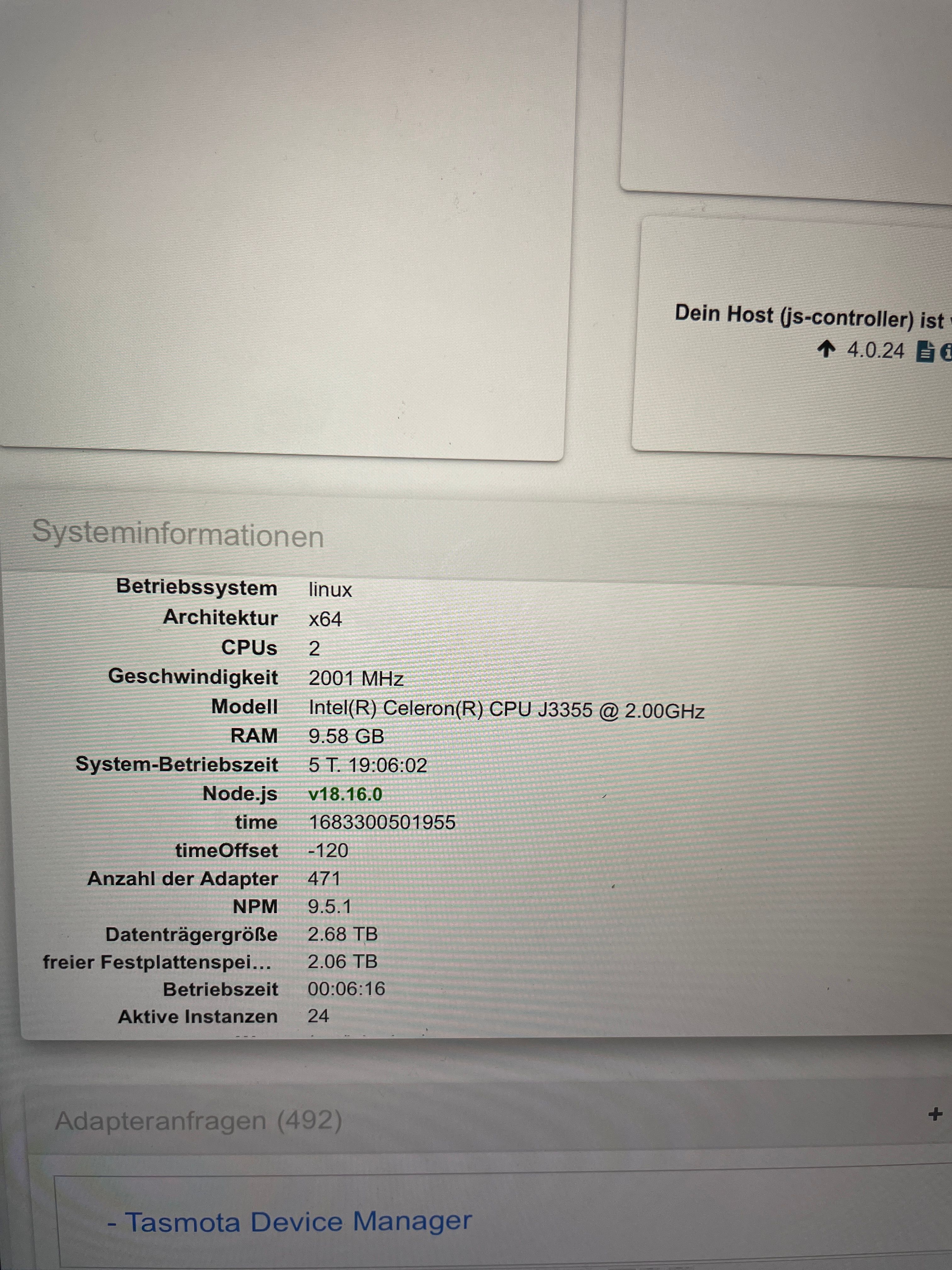

                  @glasfaser Hallo, so jetzt die Ausgabe, hoffe hab keinen Fehler drin, hab es quasi abgetippt 🙈.
                  Mir ist noch aufgefallen, dass Adapter aufgeführt werden, die ich in der Vergangenheit eigentlich gelöscht habe (Bei Instanzen auch nicht vorhanden). Diese Adapter (cloud, fritzbox, ham, harmony, hmip, material, mielecloudservice, mobile, panasonic-viera, ping, ring, sayit, simple-api, socketio, sony-bravia, statistics, unifi und ws tauchten in der Vergangenheit auch bei den Updates mit auf, die scheinen nicht komplett gelöscht zu sein.
                  Dankeschön fürs drüberschauen….

                  root@Iobroker:/opt/iobroker
                  1 Reply Last reply
                  • GlasfaserG Offline
                    GlasfaserG Offline
                    Glasfaser
                    wrote on last edited by
                    #37
                    @svenh75 sagte in Adapter Installation und Update nicht möglich:
                    Docker: v8.0.1
                    Habe ich schonmal oben geschrieben :
                    ich versteh nicht , wie man auf das Image 8 geht ohne das System vorher auf Stand zu bringen .
                    Denn die Version :
                    js-controller: 4.0..23
                    ist ... Stein alt da gab es noch nicht 8 also hattest du vorher 7 .
                    https://docs.buanet.de/iobroker-docker-image/docs/#upgrades
                    Upgrades
                    When bringing your ioBroker to an new major version of the ioBroker Docker Image (e.g. from v7.x.x to v8.x.x) you are going to perform an upgrade. While updates should normally have no impact to the function of your ioBroker, upgrades might include some "breaking changes" and the need of performing some additional steps.
                    So if you are planning to upgrade your Docker Container to a new major version make sure you checked the release notes
                    of the latest release first.
                    Warum ist bei dir der 6.Mai im Log
                    Time and Time Zones
                    Sat May 6 13:49:56 UTC 2023
                    Sat May 6 15:49:56 CEST 2023
                    CEST +0200
                    Wofür 3 x Admin .
                    system.adapter.admin.2
                    So nochmal , was geht nicht :
                    Zeige mal die Ausgabe von :
                    iobroker upgrade info --debug
                    S 1 Reply Last reply

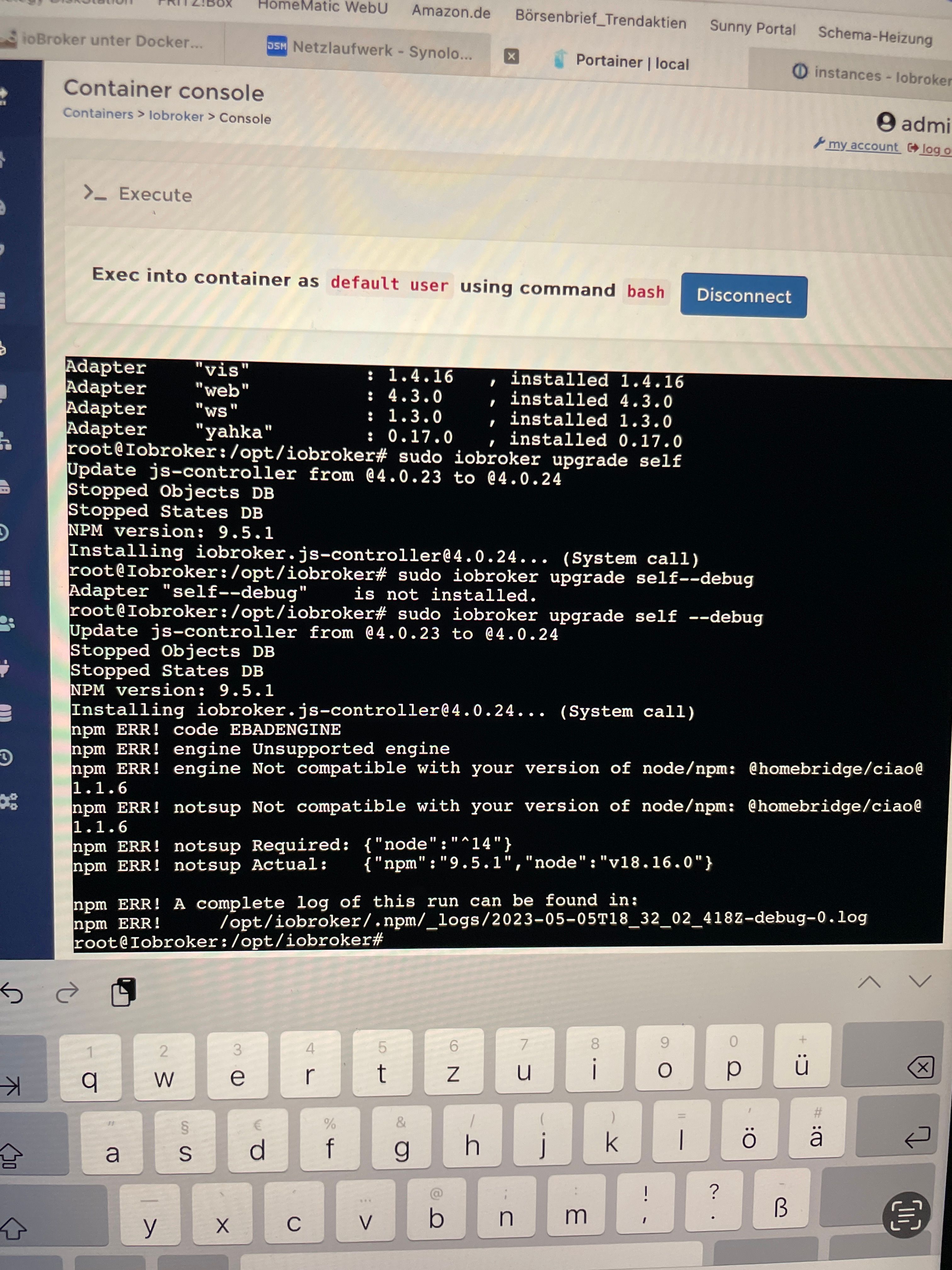

                      Der Versuch js.Controller Update:
                      root@Iobroker: /opt/ iobroker# sudo iobroker upgrade self
                      Update js-controller from @4.0.23 to 04.0.24
                      Stopped Objects DB
                      Stopped States DB
                      PM version: 9.5.1
                      Installing jobroker.js-controller@4.0.24... (System call)
                      root@Iobroker:/opt/iobroker# sudo iobroker upgrade self--debug
                      Adapter "self--debug" is not installed. root@Iobroker:/opt/iobroker#
                      --debug
                      Stopped Objects DB
                      Stopped States DB
                      PM version: 9.5.1
                      npm ERR! code EBADENGINE nom
                      ERR!
                      engine Unsupported engine
                      rpm
                      ERR!
                      engine Not compatible with your version of node/pm: @homebridge/ciao@
                      1.1.6
                      hpm ERR! notsup Not compatible with your version of node/pm: @homebridge/ciao@
                      1.1.6
                      ppm ERR! notsup Required:
                      npm ERR!
                      notsup Actual:
                      { "node"
                      :"^14"3
                      { "npm"
                      "9.5.1", "node": "v18.16.0"}
                      ppm ERR! A complete log of this run can be found in:
                      mpm ERR!
                      /opt/iobroker/.npm/_logs/2023-05-0518_32_02_4182-debug-0.log
                        --debug
                        Stopped Objects DB
                        Stopped States DB
                        PM version: 9.5.1
                        ERR!
                        rpm
                        ERR!
                        1.1.6
                        1.1.6
                        npm ERR!
                        notsup Actual:
                        { "node"
                        :"^14"3
                        { "npm"
                        mpm ERR!
                          Stopped Objects DB
                          Stopped States DB
                          PM version: 9.5.1
                          --debug
                          Stopped Objects DB
                          Stopped States DB
                          PM version: 9.5.1
                          ERR!
                          rpm
                          ERR!
                          1.1.6
                          1.1.6
                          npm ERR!
                          notsup Actual:
                          { "node"
                          :"^14"3
                          { "npm"
                          mpm ERR!

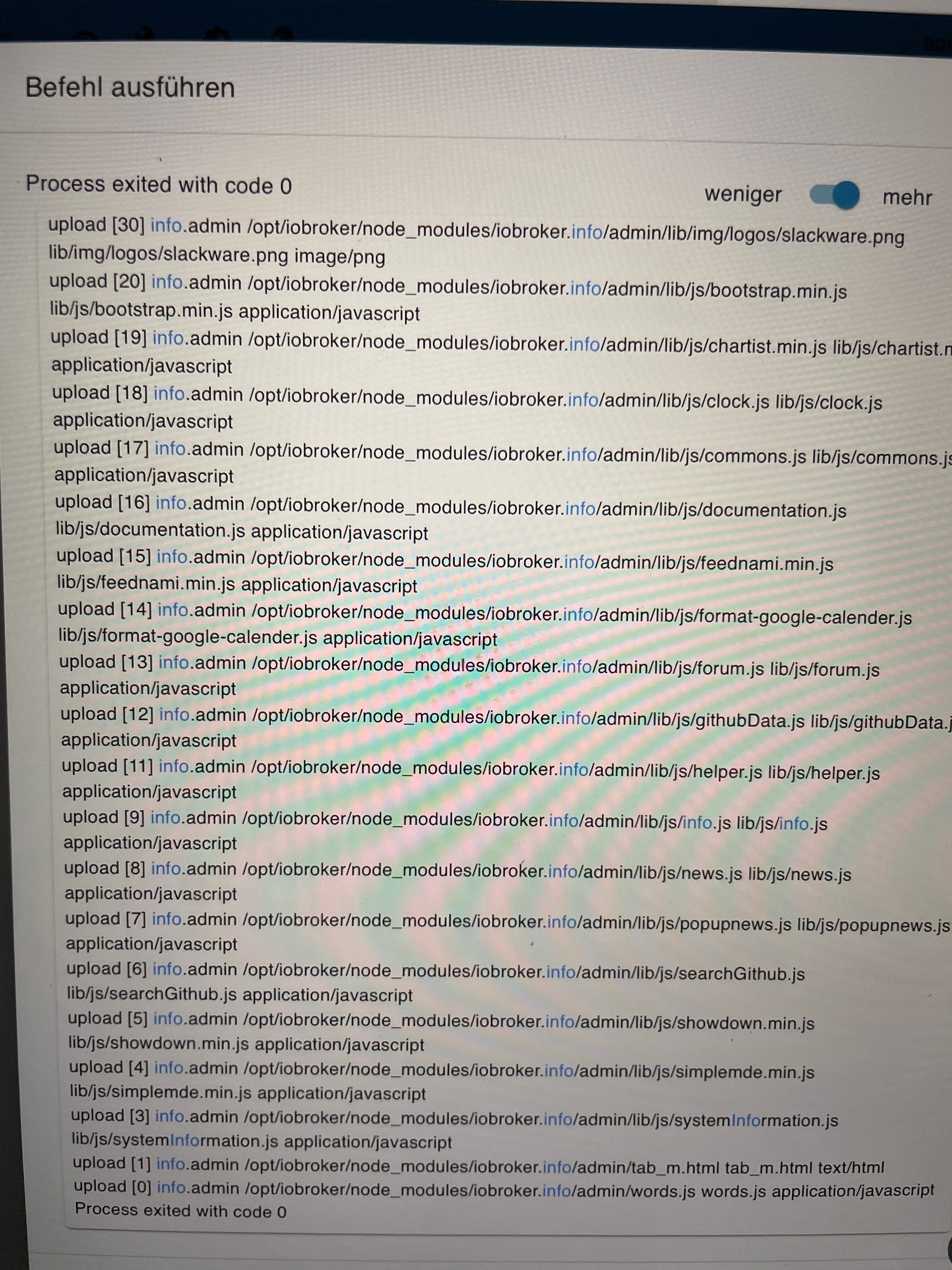

                                  @glasfaser Hoffentlich verwirre ich dich nicht ganz 🙈, gebe mir Mühe….
                                  Zum Neustart: ich muss nur den Iobroker Container im Portainer starten, über die Console muss ich nichts machen…..
                                  Nach Eingabe von „iobroker upgrade …. debug“ erscheint doch dann:
                                  Would you like to upgrade info from 01.9.19 to 01.9.26 now
                                  hier meinte ich das bestätigen mit „y“
                                  Für den Info Adapter hatte ich das vorhin schon mal gemacht und dieser scheint sich über den Weg aktualisiert zu haben:
                                  root@Iobroker:/opt/iobroker# jobroker upgrade info --debug
                                  Adapter
                                  "info"
                                  is up to date.
                                  Ich habe das jetzt mit dem backitup noch mal gemacht:

                                    GlasfaserG Offline
                                    Glasfaser
                                    #45
                                    @SvenH75
                                    ich habe dieses dir mittgeteilt
                                    @glasfaser sagte in Adapter Installation und Update nicht möglich:
                                    nstallieren (Fehler 25) und updaten.
                                    die Suche hat mich leider nicht weitergebracht.
                                    Bitte keine Screenshots !
                                    Das kann man so nicht lesen !
                                    hier zu deinem ... Fehler
                                    du hast danach geantwortet :
                                    @glasfaser okay, sorry, das hat leider nicht funktioniert oder ich hab etwas falsch gemacht…..
                                    Was hat nicht funktioniert ...
                                    Nach diesem Befehl in dem angegeben Thread passsiert nur etwas im Hintergrund ,
                                    es erfolgt keine Ausgabe dazu .
                                    ich denke mal dieses ist dann durchgelaufen ,
                                    denn du schreibst jetzt :
                                    ich habe das jetzt mit dem backitup noch mal gemacht:
                                    Auch der Adapter hat sich jetzt aktualisiert 😳
                                    dann war alles schon damit erledigt ... mit meiner Antwort / Angabe am Anfang !

                                        @glasfaser ja mit dem „—debug“ wusste ich…..
                                        Soll ich jetzt nochmal versuchen die js.controller zu aktualisieren?
                                        Habe jetzt über die Konsole mit „iobroker del“ versucht die Adapter die noch nicht richtig gelöscht sind (hatte ich bei den Instanzen bisher immer gelöscht) zu löschen. Dabei passiert verschiedenes, vielleicht hilft dir das auch was zu sehen:
                                        › _ Execute
                                        Exec into container as default user using command bash

                                        root@Iobroker:/opt/iobroker# iobroker del fritzbox node:internal/modules/cjs/loader: 1078
                                        throw err;
                                        Error: Cannot find module ' /opt/iobroker/node modules/iobroker.js-controller/iobroker.js
                                        at Module.
                                        resolveFilename (node:internal/modules/cjs/loader: 1075:15)
                                        at Module. load (node:internal/modules/cjs/loader: 920:27)
                                        at Function.executeUserEntryPoint [as runMain] (node:internal/modules/run main: 81:12)
                                        at node:internal/main/run main module: 23:47 {
                                        code: 'MODULE_NOT_FOUND requireStack
                                        Node.js v18.16.0
                                        root@Iobroker:/opt/ iobroker# iobroker del ham --debug
                                        Delete adapter
                                        "ham"
                                        host. Iobroker object ham deleted host. Iobroker object ham.admin deleted
                                        Error deleting adapter ham from disk: host.Iobroker: Cannot uninstall jobroker.ham: 217
                                        You might have to delete it yourself!
                                        root@Iobroker:/opt/ iobroker# iobroker del ping --debug
                                        Delete adapter
                                        "ping"
                                        host. Iobroker Counted 1 meta of ping host.Iobroker Counted 1 adapter for ping host. Iobroker Counted 1 states of system.adapter.ping host. Iobroker Counted 1 states (system.adapter.ping.*) from states host. Iobroker file ping.admin deleted host.Iobroker object ping deleted host. Iobroker object ping.admin deleted host.Iobroker Deleting 3 object(s). host. Iobroker Deleting 1 state(s).
                                        Weis nur nicht ob das wichtig ist?
                                        Jetzt erst einmal den js..?
                                        GlasfaserG 1 Reply Last reply
                                          Ja versuch mal ...
                                          Ausgabe hier Posten
