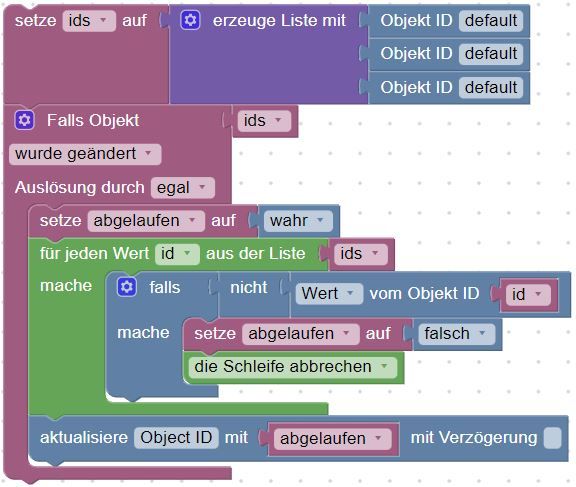

              @rtwl sagte: zukünftig mehr Trigger hinzu kommen
              Dann am einfachsten mit einer Liste der DP-IDs und einer Schleife.
              rtwlR 1 Antwort Letzte Antwort
                rtwlR Offline
                rtwlR Offline
                rtwl
                @paul53 danke danke!
                gutes Beispiel um mit Listen zu arbeiten. Schön langsam wird mir blockly immer vertrauter 😉
