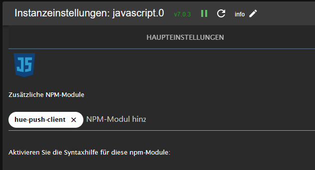

    Hi alle
    Wollte heute mal was ausprobieren und habe mit
    npm install openai
    die Bibliothek installiert und wollte diese nun in Java-Script mit
    const openai = require('openai');
    nutzen.
    Ich bekomme aber den Fehler:
    javascript.0 (1325931) script.js.common.Alexa: Error: Cannot find module 'openai'
    Was mache ich falsch?
    Gruss Ralf

      @derrapf In javascript Instanz zugeordnet?

        derrapf
        @mcu Ah!
        Danke. Das war's wohl.
        Aber ich habe es inzwischen hinbekommen (mit Hilfe dieses Threads über Alexa mit ChatGPT zu reden. Wahnsinn! Endlich bekommt man gescheite Antworten!
        Gruss Ralf
