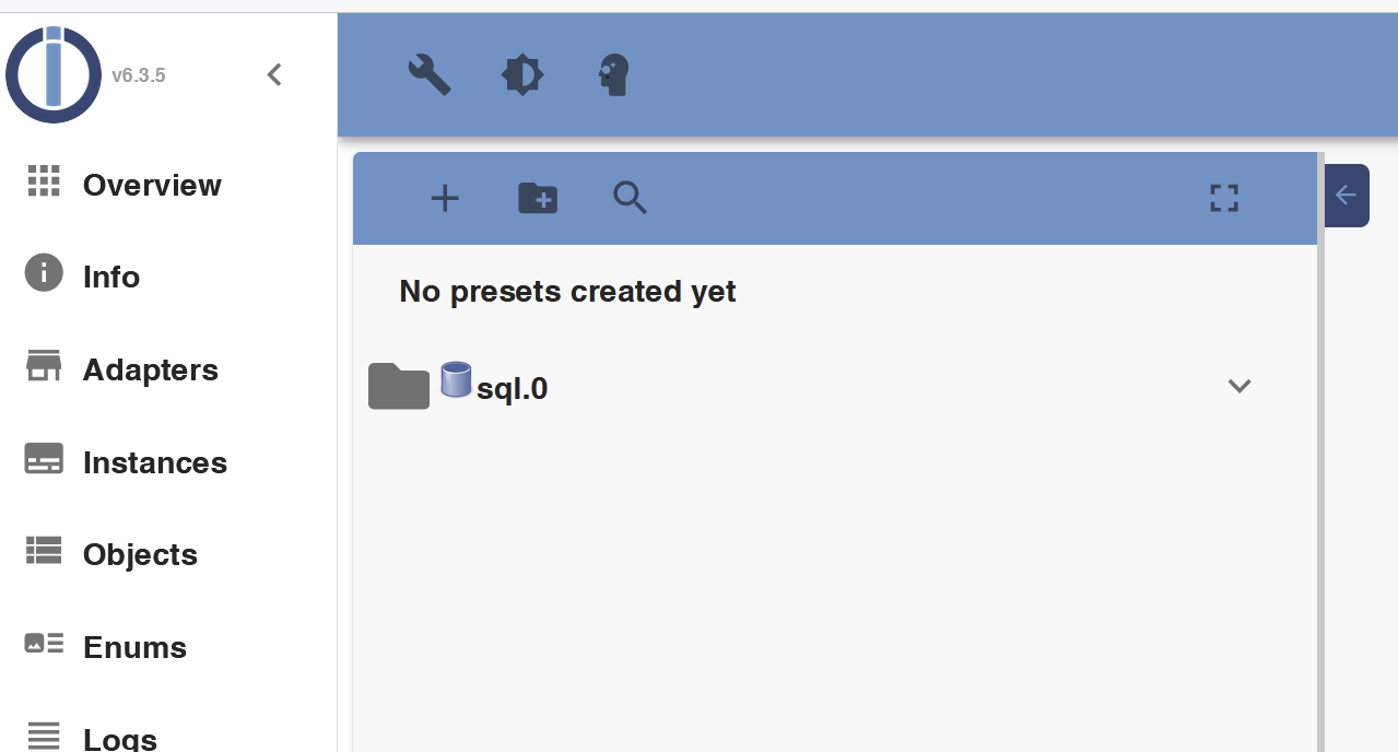

        @150d sagte in Adapter ECharts - Zugriff auf InfluxDB:
        Wie kann ich die Influx-Datenbank in ECharts hinzufügen?
        gar nicht.
        du kannst nur einzelne Datenreihen hinzufügen.
        Bei deren Auswahl sollte die Quelle auswählbar sein.
        Zeig mal das ID Auswahlmenü

          150d @Homoran last edited by
          Klar:
          Den Punkt "sql.0" kann ich aufklappen, dann stehen dort die Datenpunkte, die eben nach mysql loggen. Aber wo ist "influxdb.0"?

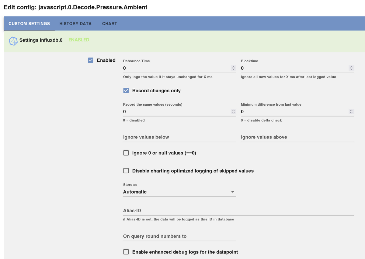

            Die Datenpunkte die du mit influx sammelst, laufen aber ganz normal über den influxdb Adapter und die Objekte?
            kannst du da mal die Konfiguration eines Datenpunktes zeigen?
            1 1 Reply Last reply Reply Quote 0
            • 1
              Ja, genau - ich sehe dann auch über das InfluxDB-Interface die Daten in der DB.

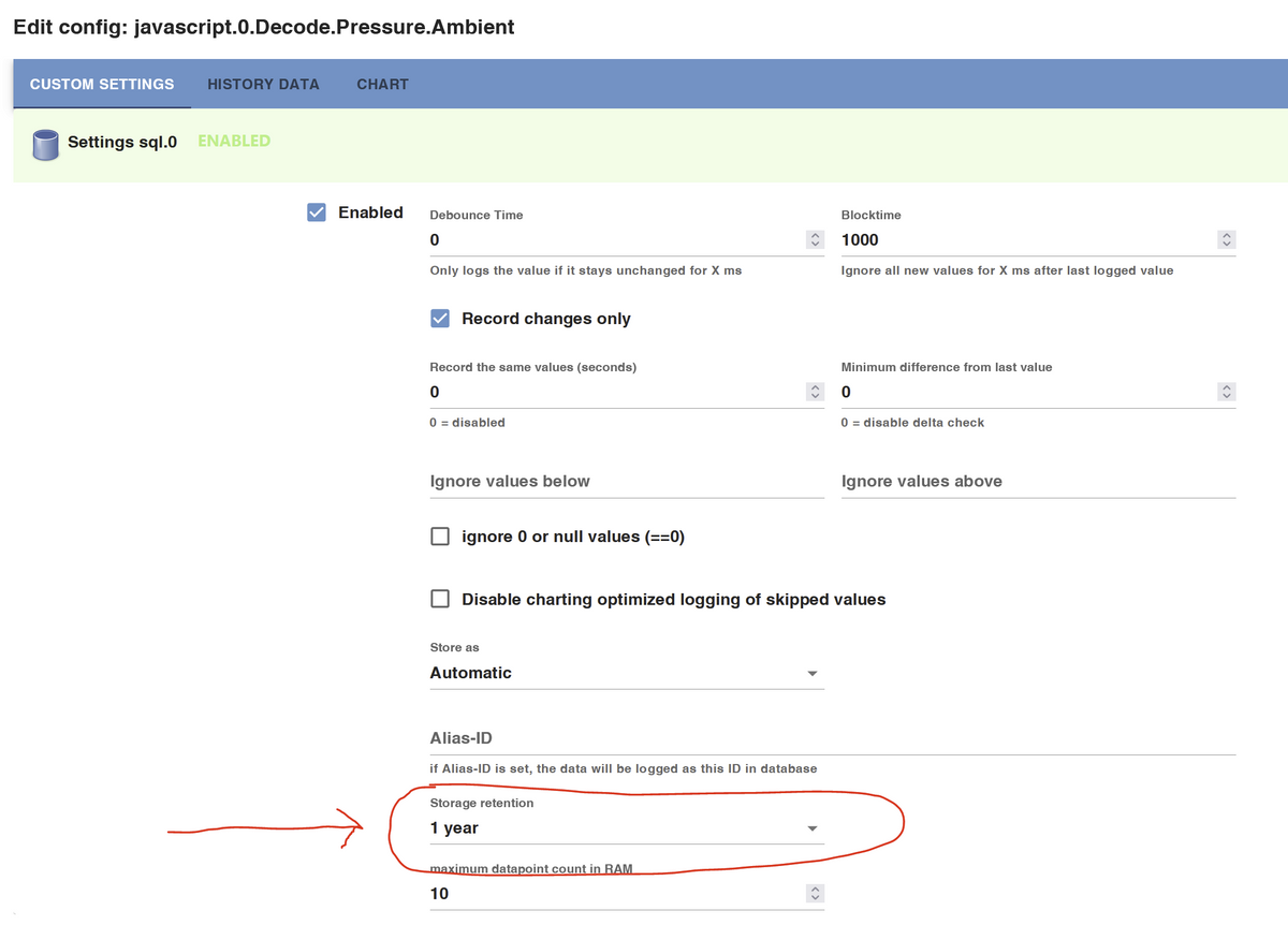

              Hier Einstellungen für einen solchen Datenpunkt:
              Hier verstehe ich nur nicht, warum keine Aufbewahrungs-Zeitspanne auswählbar ist. In den InfluxDB-Adapter-Einstellungen gibt es auf der Seite "Defaults" eine, aber für SQL gibt es die auch für jeden einzelnen Datenpunkt:
              Ist es normal, daß die Retention beim InfluxDb-Adapter fehlt?
              MfG
              • Homoran
                Homoran Global Moderator Administrators @150d last edited by
                da gibt es nur eine für alle DPs.

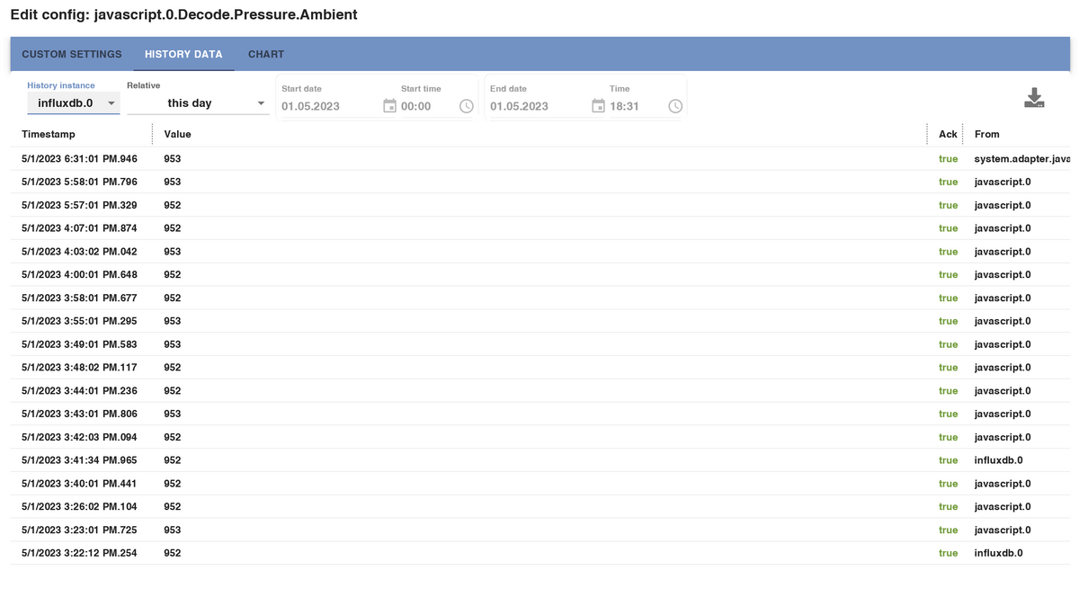

                  Ok, das mit der Zeitspanne-nur-einmal ist gut.
                  Ja, Daten gibt es:
                  Oder numerisch:
                    Ja, Daten gibt es:
                    die Liste wäre aussagekräftiger, aber egal.
                    Da kann ich dir auch nicht weiterhelfen, ich hatte nur mit History geloggt.
                    EDIT:
                    du Editeur!
                    jetzt ist die Liste da.
                    ob es mit deiner englischsprachigen Oberfläche (und deren Datumsnotation) zu tun hat kann ich dir nicht sagen.
                        @homoran said in Adapter ECharts - Zugriff auf InfluxDB:
                        Auch das habe ich mir gerade ebenfalls gedacht und die Sprache umgestellt. Die Darstellung ist aber weiterhin englisch, also AM/PM:
                        Schaltet man das nochmal irgendwo getrennt um? Datums-Format habe ich in den ioBroker-Settings gefunden, aber nicht Zeit-Format.
