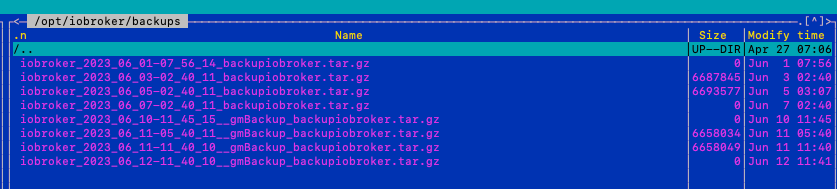

                                    Danke, das war schonmal ein guter Tipp, damit habe ich jetzt wenigstens mal ein Backup sauber hinbekommen.
                                      @maddm sagte in Backup geht nicht:
                                      Dann weißt du jetzt auch ziemlich sicher das du zu wenig RAM hast.
