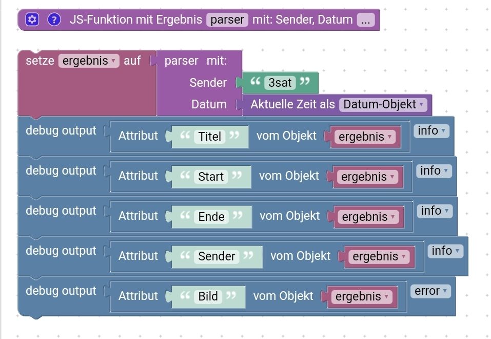

    ich habe mit @fastfoot vor einiger Zeit folgendes Blockly mit einer Js-Funktion entwickelt.
    Funktion:
     * Zweck:   erstellt Tabelle(json) aus XML TV-Daten von epg.best
     * Datum:   20.04.2022
     * Autor:   @fastfoot
     * Forum:   https://forum.iobroker.net/post/792865
    const fs = require('fs');
    const xml2js = require('xml2js');                                   // eintragen in Adapter-Instanz
    const parser = new xml2js.Parser();
    //const Sender = '3sat.de';                                         // Senderfilter
    const now = Datum;                                                  // Zeitfilter
    function parseAsync() {
        let data = fs.readFileSync('/opt/iobroker/node_modules/iobroker.javascript/EPG/epg.xml');
        return new Promise((resolve, reject) => {
            parser.parseString(data, function (err, result) {
                if (err) {
                    log('Fehler ' + err);
                resolve(result);
    const uebersicht = [];
    let json = await parseAsync();
    //fs.writeFile('/opt/iobroker/Downloads/tv.json', JSON.stringify(json), e => { })
    json.tv.programme.forEach(p => {
        let start = p['$'].start.match(/(\d{4})(\d{2})(\d{2})(\d{2})(\d{2})(\d{2})\s(\+\d{2})/);
        let stop = p['$'].stop.match(/(\d{4})(\d{2})(\d{2})(\d{2})(\d{2})(\d{2})\s(\+\d{2})/);
        start = new Date(start[1] + '-' + start[2] + '-' + start[3] + ' ' + start[4] + ':' + start[5] + ':' + start[6] + ' UTC' + start[7])
        stop = new Date(stop[1] + '-' + stop[2] + '-' + stop[3] + ' ' + stop[4] + ':' + stop[5] + ':' + stop[6] + ' UTC' + stop[7])
        uebersicht.push({
            "Sender": p['$'].channel.replace('.de',''),
            "Start": start,
            "Ende": stop,
            "Bild": p.icon[0]['_'],
            "Titel": p.title[0]['_']
    //als Tabelle für VIS speichern
    //setState('0_userdata.0.TV.epg', JSON.stringify(uebersicht));
    //Filtern nach Sender und Zeit
    let jetzt = uebersicht.filter(p => {
        return p.Sender === Sender.replace('.de','') && p.Start <= now && p.Ende > now;
    if (jetzt.length > 0)
        return jetzt[0];
    else
        return { "Sender": null, "Start": null, "Ende": null, "Titel": "Kein laufendes Programm gefunden!" }
    Die Funktion würde ich gerne noch erweitern um "icon" abzurufen. Dafür habe ich in Zeile 37 (Zwischen Ende und Titel) einfach mal getestet und was ergänzt. Auf gut Glück. Das klappt aber nicht.
    Kann mir ggf jmd weiterhelfen?
    Hier ein Auszug aus der xml:
    <programme start="20230428180000 +0200" stop="20230428190000 +0200" channel="123TV.de">
        <title lang="de">Gastro</title>
        <desc lang="de">In dieser Sendung werden die besten Produkte aus der Kategorie \.</desc>
        <category lang="de">Einkauf</category>
        <icon src="https://staticqbr-at-prod.prod.cdn.dmdsdp.com/image-service/ImagesEPG/EventImages/p11138558_bd_h10_aa.jpg"/>
        <country lang="de">DE</country>
      </programme>

      @david-g
      hatte ich gesehen, dacht @fastfoot meldet sich noch - poste mal das log, wenn du in zeile 20 das einfügst
       resolve(result); log(JSON.stringify(esult))

                    liv-in-sky
                    @david-g
                    probiermal
                    "Bild": p.icon[0].$.src,
                    oder
                    "Bild": p.icon[0]['$'].src,

                      liv-in-sky
                      @david-g
                      und
                      p.desc[0]['_']

                          David G.
                          @liv-in-sky
                          Manchen Usern schon. Hatte da bei dem WhatsApp Ding mal was mitbekommen. Oder jedes Jahr bei iobroker.pro.....
                          Die Beschreibung klappt.
                          Das Bild möchte aber nicht...

                                  @liv-in-sky
                                  Möchte auch nicht klappen.
                                  Hier mal mein komplettes Blockly (Noch 1,2 deaktivierte Sachen drinnen) und die XML mit den Daten:

                                                       <block type="debug" id="hL/5V*PXx{*UZ(lQmLNC" inline="true">
                                                         <field name="Severity">error</field>
                                                         <value name="TEXT">
                                                           <shadow type="text">
                                                           </shadow>
                                                           <block type="get_attr" id="9t~RXlM5trgA6:+Ix*2s">
                                                             <value name="PATH">
                                                               <shadow type="text" id="wl~=eY+vzwZ7Rz*TYcH6">
                                                                 <field name="TEXT">Bild</field>
                                                               </shadow>
                                                             </value>
                                                             <value name="OBJECT">
                                                               <block type="variables_get" id="Nx#QGy0Peb:Wwd%p2yD_">
                                                                 <field name="VAR" id="/_EVt8i8cL:*ALcrdhfG">ergebnis</field>
                                                               </block>
                                                             </value>
                                                           </block>
                                                         </value>
                                                         <next>
