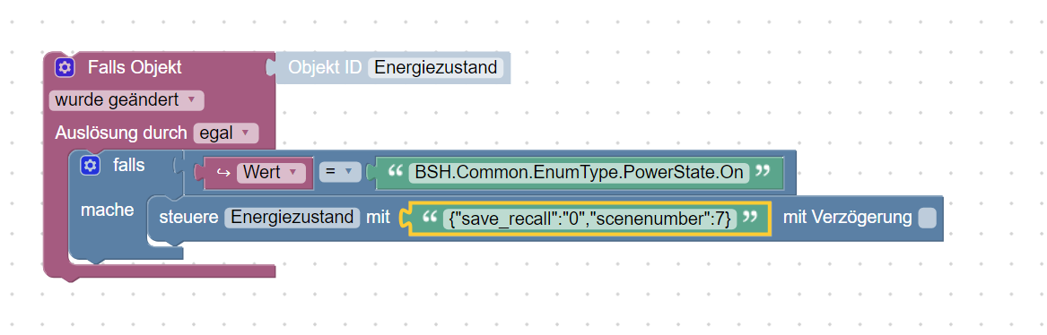

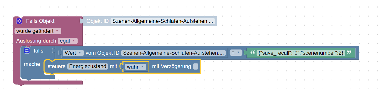

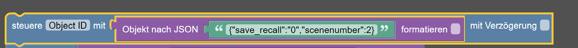

    ich verwede den openknx Adapter und würde gerne bei auslösen einer Szene (z.b. über einen KNX Taster im Haus) etwas anderes, in meinem Fall eine Siemens Kaffeemaschine einschalten.
    Im Adapter sehe ich aus das die Szene ausgelöst wurde z.b. mit dem Wert "{"save_recall":"0","scenenumber":2}", siehe Screenshot unterhalb, und genau diesen Wert möchte ich als Trigger verwenden aber das klappt nicht. Hat jemand eine Idee?
    Habe schon einiges versucht, z.b. das hier, aber nichts klappt
    Habe einige Debugs gemacht, wenn sich der Wert ändert bekommt das der Trigger nicht mit, steuern kann ich den Wert (mit genau diesem Befehl) aber auslesen nicht...
    Die Frage ist ob ich so einen Wert überhaupt als Trigger nehmen kann oder nur Zahlen, Wahr...? Klarerweise hab ich auch nur die Szenennummer auch versucht, kein Erfolg

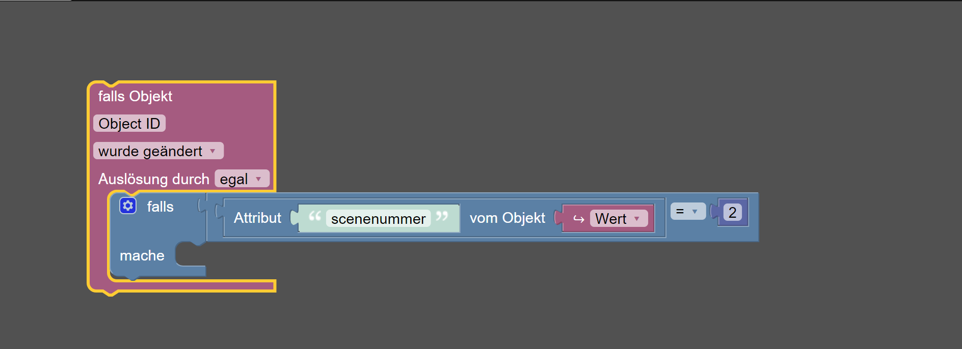

      @mhuber Wahrscheinlich vergleichst Du wieder ein Objekt mit einem String. Wenn Du nur die Scenenummer brauchst würde ich dieses Attribut nehmen und mit der Zahl vergleichen.
      M mickymM 2 Antworten Letzte Antwort

               <block type="on" id="7tg1xe-*2ObUr?n^gW0o" x="188" y="-62">
                 <statement name="STATEMENT">
                   <block type="controls_if" id="9jU.f~GDPLsE}jFASjw2">
                     <value name="IF0">
                       <block type="logic_compare" id="yJE@{E_yn#HDG8NBPu0X">
                         <field name="OP">EQ</field>
                         <value name="A">
                           <block type="get_attr" id="j|VYl`2HQc%$v)*5/aPK">
                             <value name="PATH">
                               <shadow type="text" id=")_SYUdB`L}`Wf$7~6(]8">
                                 <field name="TEXT">scenenummer</field>
                               </shadow>
                             </value>
                             <value name="OBJECT">
                               <block type="on_source" id="L}lC:9sLO!L2#uR:Qp99">
                               </block>
                             </value>
                           </block>
                         </value>
                         <value name="B">
                           <block type="math_number" id="wo__`C$v:3n8]N,.Y%9z">
                             <field name="NUM">2</field>
                           </block>
                         </value>
                       </block>
                     </value>
                   </block>
                 </statement>
               </block>
              </xml>
              OK heißt scenenumber - aber das kannst Du ja selbst ändern.

                DANKE!! versuch ich gleich bzw. muss mal das "Attribut" Feld finden :-( Bin noch sehr neu im iobrokern bzw. blockly

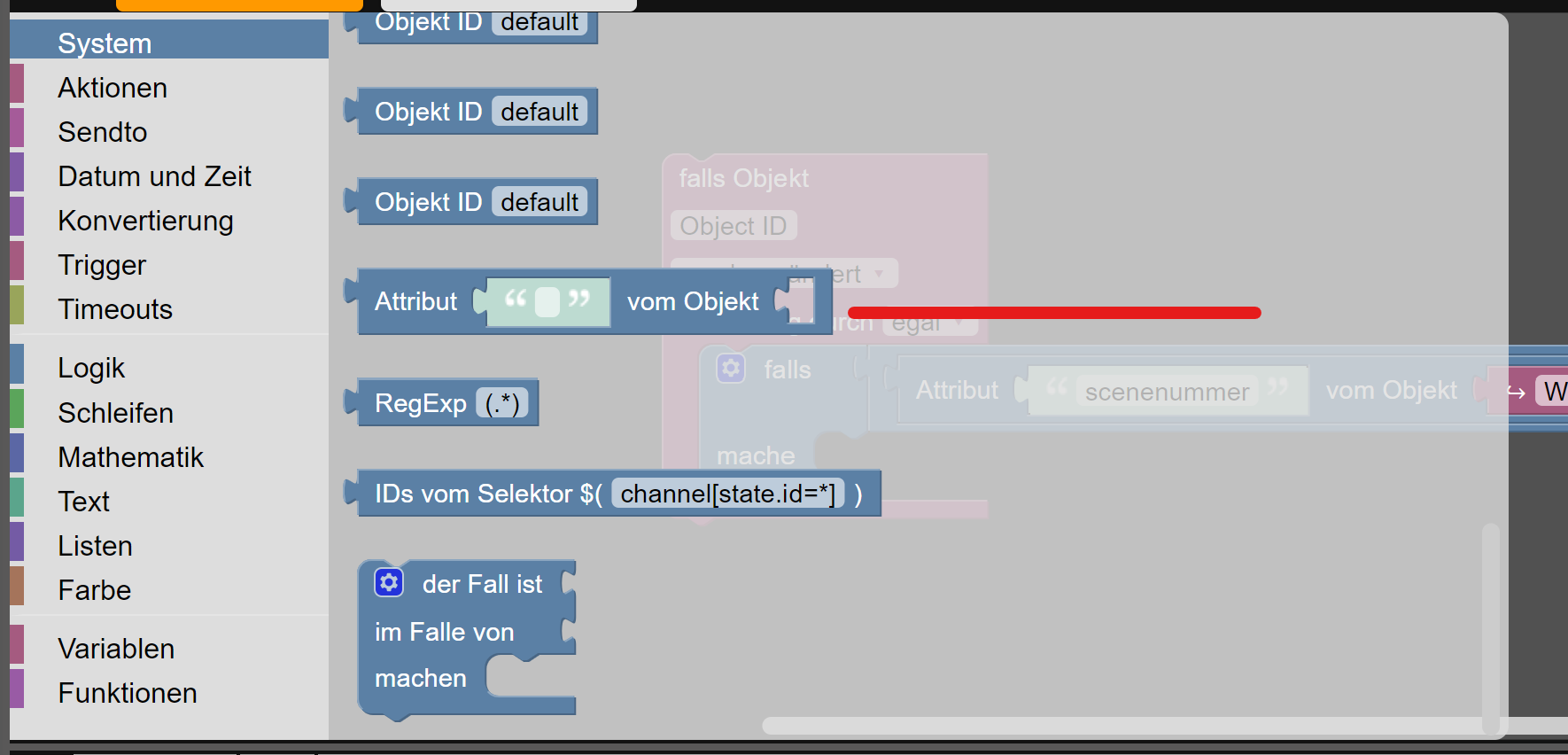

                  @mhuber Tja - ich hasse Blockly ja genau deswegen. ;)
                  findest Du unter System.
                  Warum ein Attribut eines Objektes unter System ist, werde ich nie verstehen - betrachte es nur als kleinen Ausflug von mir. ;)
                  • mickymM mickym
                    mhuber
                    @mickym
                    @mickym sagte in KNX Szenen im iobroker auswerten:
                    ah danke! Aber verwendet Blockly oder nimmst was anderes?

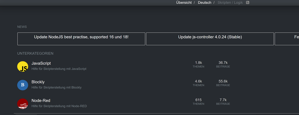

                      @mhuber Ich bin Node-Red Anhänger, weil ich persönlich das besser und intuitiver finde. ;) Man kann den Ablauf viel logischer darstellen. Wenn Du noch nicht zuviel mit Blockly gemacht hast, dann solltest Du es Dir anschauen.
                      • mickymM mickym
                        mhuber
                        @mickym verwendest dann den node red adapter im iobroker oder wie kann ich das verstehen? also nur für logiken node-red?
                        • M mhuber
                          mickymM Offline
                          mickymM Offline
                          mickym
                          @mhuber Genau - ich verwende den Node-Red Adapter und Node-Red als Logik-Maschine.
                          Du hast im Prinzip 3 mächtige Logikmaschinen im iobroker:
                          Nur - Du hast trotz Node-Red Adapter - NodeRed als Logikmaschine und kannst entweder die Datenpunkte direkt verwenden, wie aus den Adaptern des iobrokers kommen oder alternativ auch mal Node-Red Nodes, wenn mal ein iobroker Adapter nicht so tut, wie Du willst.
                          • mickymM mickym

                                    mach ich fix und übrigens danke danke danke! Hat so geklappt, hätt gleich mal hier rein schreiben sollen, war mir aber zu peinlich die Frage. Und so schnell die Antworten und Lösungen, das ist der Hammer :-)

                                          @mickym

                                          Ob NodeRed oder Blockly einfacher ist - da gibts geteilte Meinungen. Bilde Dir lieber eine eigene Meinung.
                                          Hier hat sich erst wieder mal ein User überzeugen lassen: https://forum.iobroker.net/post/971387
