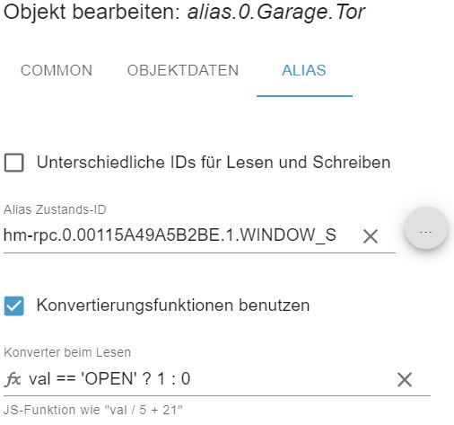

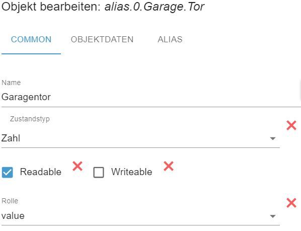

            Erstelle für Flot einen zugehörigen Alias vom Typ Zahl mit Lese-Konvertierung:
            val == 'OPEN' ? 1 : 0
            F 1 Reply Last reply Reply Quote 0
            • F
              Fraenklin @paul53 last edited by
              @paul53 said in OPEN / CLOSED Status von Bosch Türkontakt in FLOT darstellen:
              Wie und wo mach ich das?
              • paul53
                paul53 @Fraenklin last edited by paul53
                @fraenklin sagte: Wie und wo mach ich das?
                Im Tab "Objekte" unter "alias.0".
                • F
                  @paul53 Danke Paul....hat mich weiter gebracht 🙂
