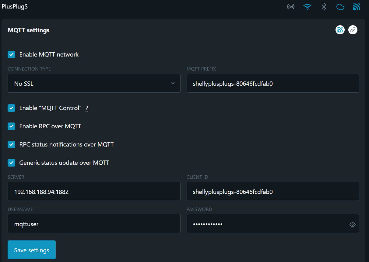

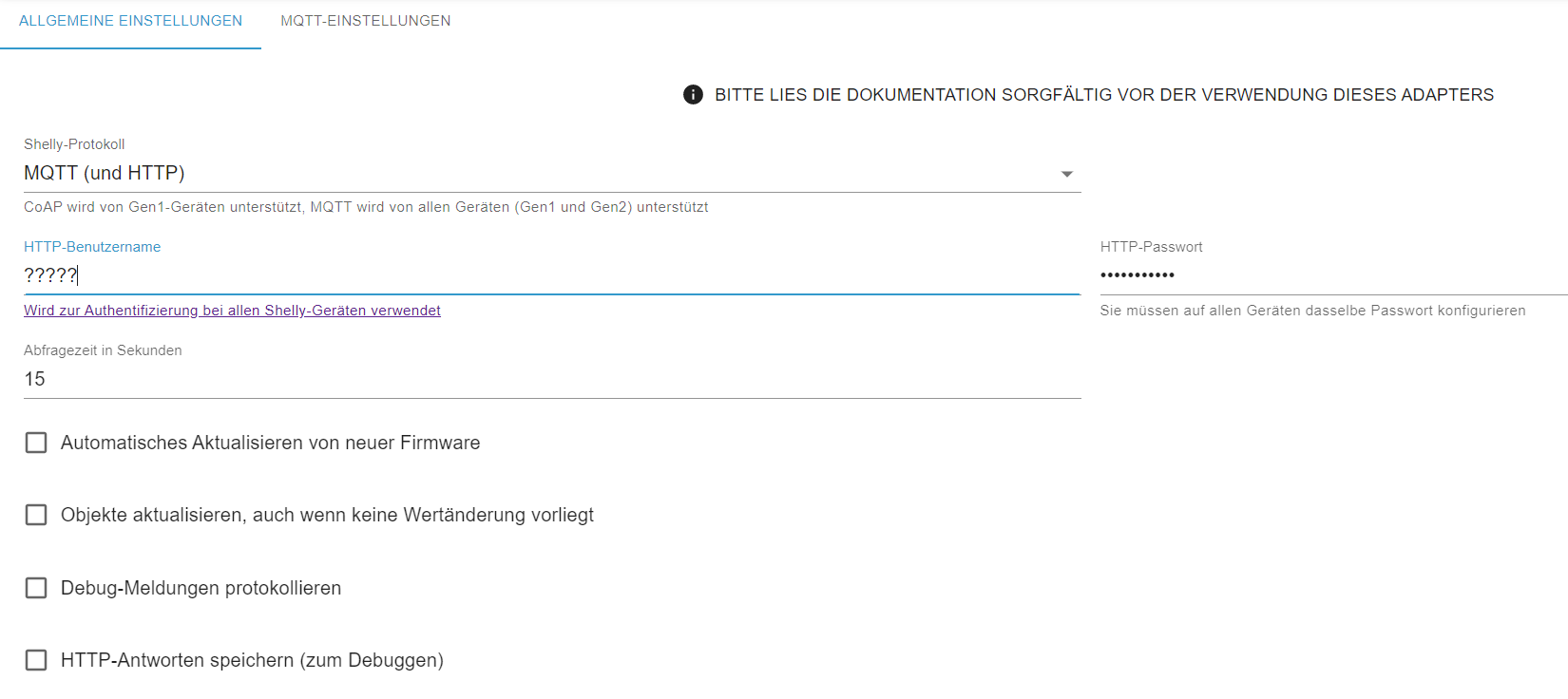

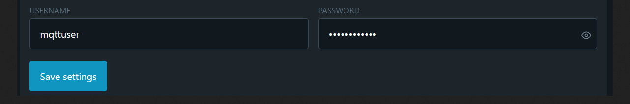

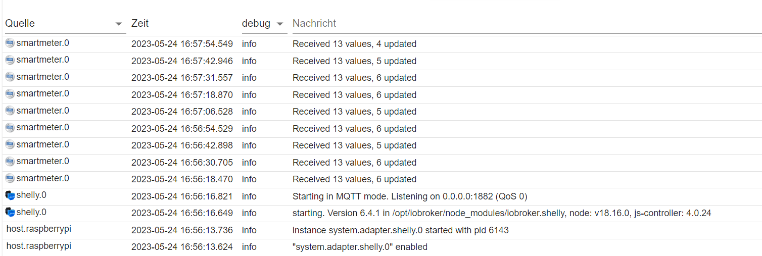

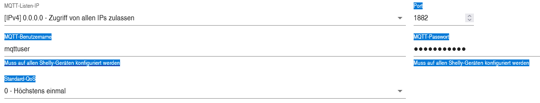

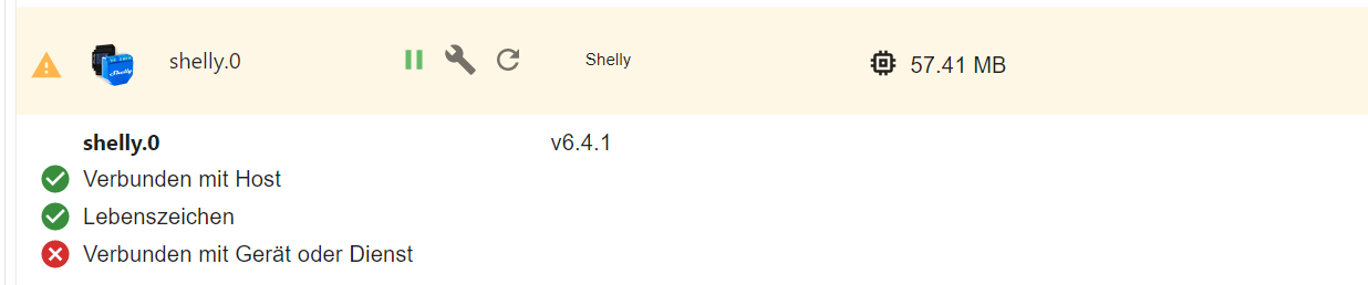

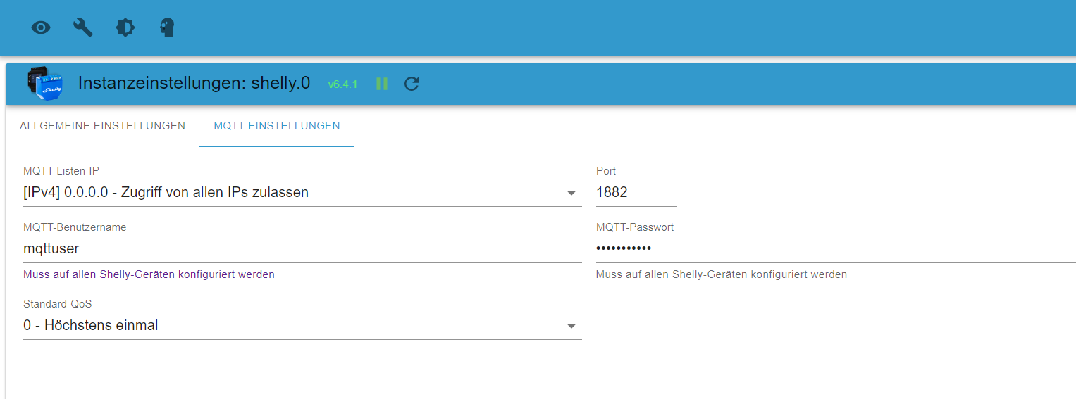

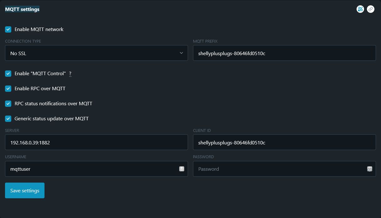

                                Habe immer noch Schwierigkeiten, meine Shelly Plus Plug S Steckdose in Iobroker einzubinden.
                                Habe folgende Schritte gemacht:
                                1. Adapter auf 6.4.1. und Steckdose Firmware auf 1.00-beta
                                2. MQTT siehe Bild unten
                                3. MQTT Setting auf Iobroker siehe unten
                                4. Snapshot von Prokollen siehe auch unten
                                5. Ergebnis Verbunden mit Gerät oder Dienst [nein]
                                Vielen Dank im Voraus!!!
                                haus-automatisierungH da_WoodyD 2 Antworten Letzte Antwort
                                • T testusercn
                                  @nemesis
                                  haus-automatisierungH Offline
                                  schrieb am zuletzt editiert von haus-automatisierung
                                  @testusercn Da muss doch aber noch etwas mehr Log sein? Bist Du in einem Docker-Container? Falls ja: Port 1882 durchgereicht? Shelly Plug S nach den MQTT Einstellungen neugestartet?
                                  T 1 Antwort Letzte Antwort

                                        da_WoodyD Offline
                                        da_WoodyD Offline
                                        da_Woody
                                        @testusercn das einzige was mir auffällt:
                                        sieht für mich aus, wie wenn du auf den shelly mit den daten zugreifen willst. im shelly werden die dinge nicht drin stehn. eh sinnlos im eigenen WLAN.
                                        hau mal das passwort raus, starte alles neu...
                                        gruß vom Woody

                                          Habe eine PIN-Authentication eingebaut. Jetzt gibt es diese Fehlermeldung:
                                          [httpIoBrokerState] HTTP request error for 192.168.188.xx (shellyplusplugs / shellyplusplugs-80646fd6b050 / shellyplusplugs#80646fd6b050#1) "/rpc/Switch.GetConfig?id=0": Wrong http username or http password! Please enter user credentials for restricted login.
                                          Was muss man bei http-Benutzername eintragen?
