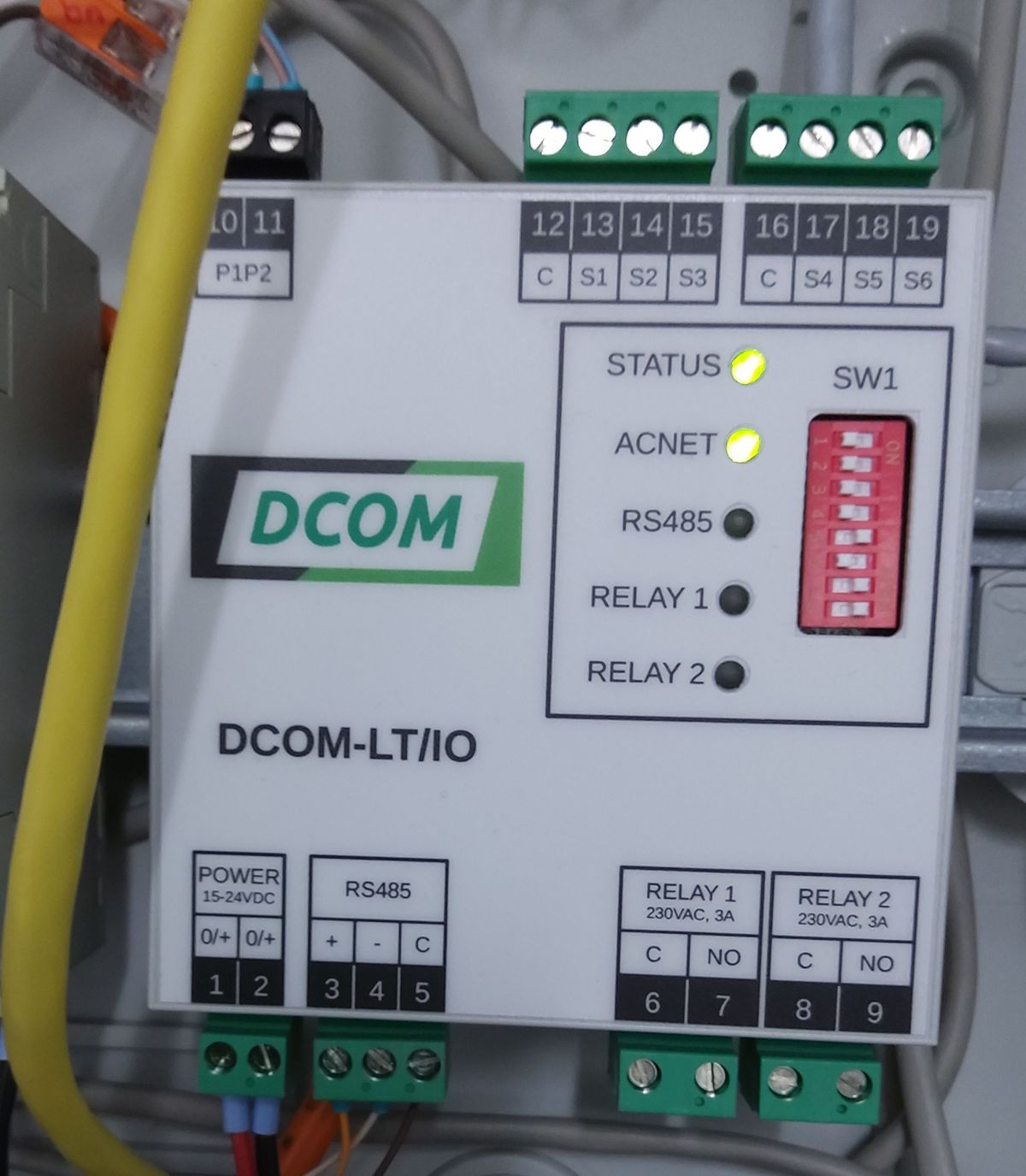

        das wollte ich auch!
        kostet eckig Geld, wenn es offiziell sein soll
        dann geht
        über Modbus.
        allerdings
        @fred1974 sagte in Daikin Cloud Adapter:
        will nun die Steuerung der Heizung anstatt über die App über den IOBroker machen (
        wollte ich auch.
        Aus anderen Anwendungen weiß ich aber, dass zu häufiges Schreiben in das EPROM diesen nicht flüchtigen Speicher irgendwann umbringt.
        Es ist oft von bis max. 100.000 Schreibvorgängen die Rede.
        Die sind bei 14 Änderungen pro Tag nach 20 Jahren erreicht.
        Ansonsten gäbe es noch andere Projekte. Auf Github das ESPAltherma Projekt.
        Damit bekommt man anscheinend sehr viele Informationen heraus. Mit steuern ist aber eher nicht.
        Dort befindet sich aber auch ein Link zu dem Projekt dass die Userschnittstelle, an der auch das DCOM angeschlossen wird, abgreift und dann die Funktionalität der Madoka hat.

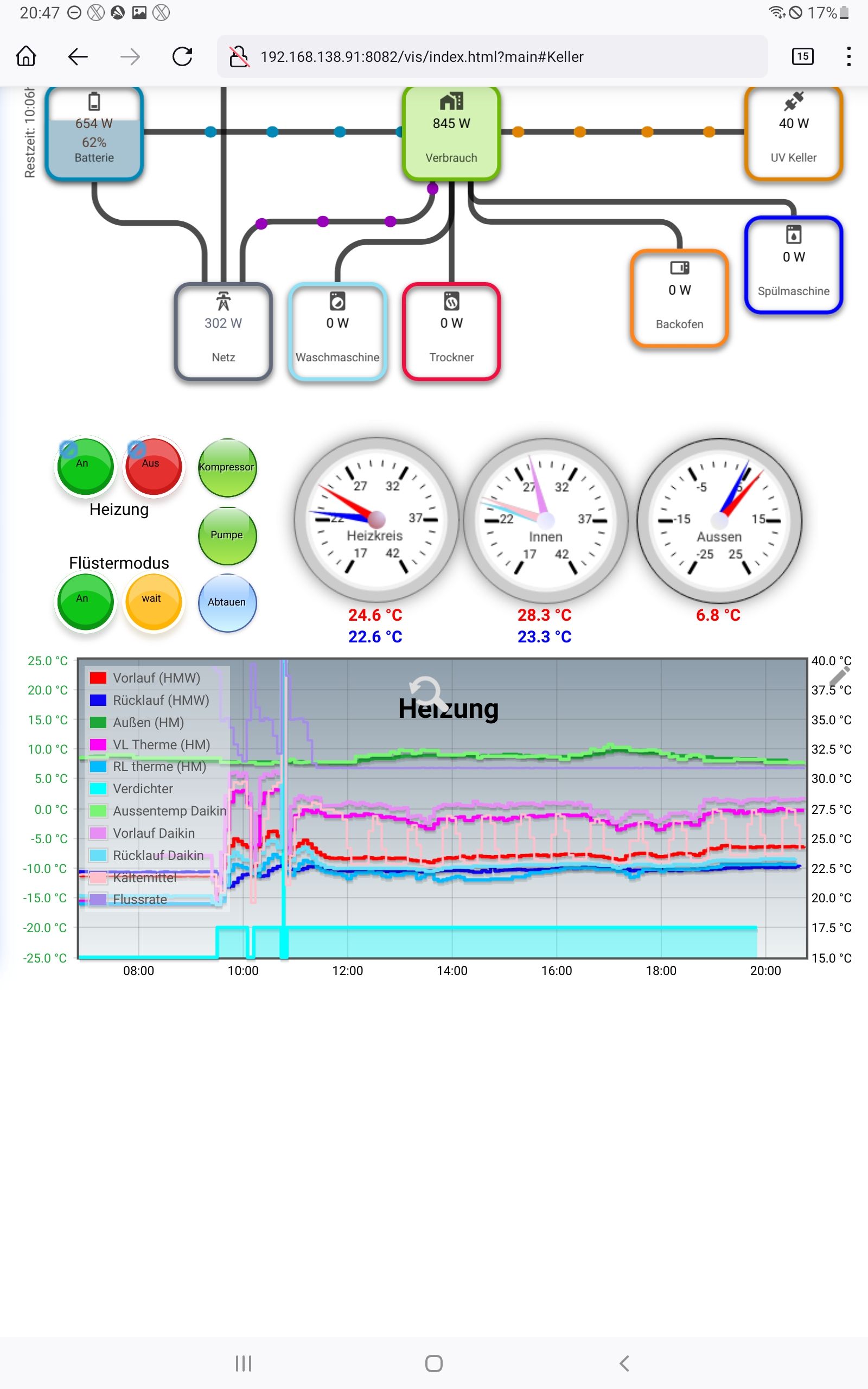

                  benutz ESPAltherma nur zum lesen, nicht zum schreiben. Ich glaube das geht garnicht. Ich habe im Daikin Cloud Adapter bei Objekte den Punkt leavingWaterOffset, der steht auf 0. Wenn ich in im IOBroker auf 5 umschreibe, springt in der Daikin App die Heizung von 0 auf +5. Also das klappt schonmal.
                  Habe auch das an und ausschalten im Adapter hinbekommen. Also soweit alles ok. Muss nun nur noch eine Visualisierung basteln. Habe bisher alles im AI Neo Creator, aber denke ich werde wohl auf VIS umsteigen. mal schauen.
