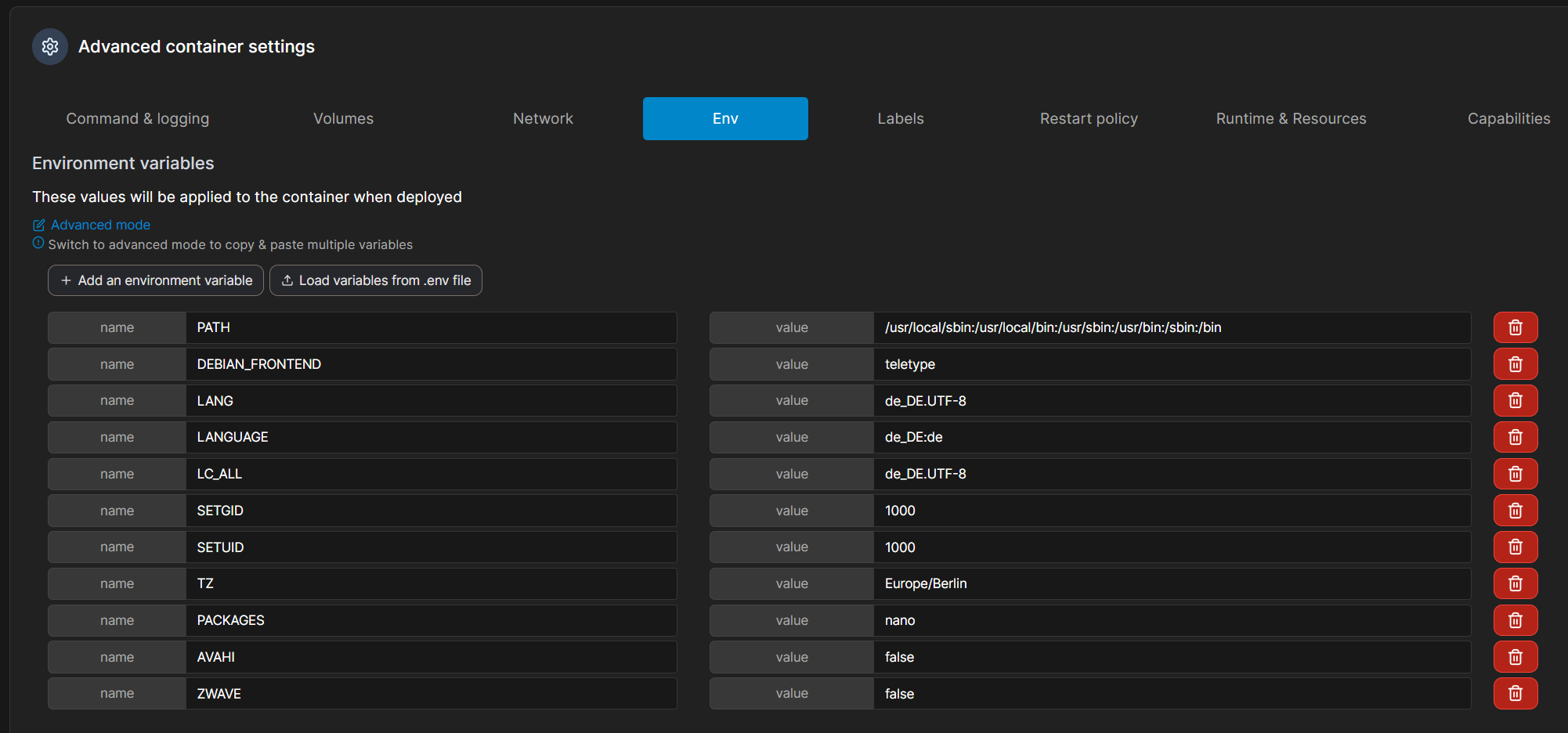

    Hardware: Synology DS918+
    Software: Portainer mit buanet/iobroker Image
    Hallo Zusammen,
    beim Update meines ioBrokers hatte ich ein paar Probleme. Um Altlasten als Ursache auszuschließen, wollte ich einen neuen Container mit leerem /opt/iobroker Verzeichnis aufsetzen (also eine frische ioBroker Instanz) und über backitup ein Backup einspielen.

    Der Admin Adapter ist allerdings nicht erreichbar. Das ist meine Konfiguration in Portainer:
    Der Container läuft in einem macvlan mit eigener IP und Standard-Port 8081. Erreichbar ist er also normalerweise unter 192.168.101.10:8081
    Merkwürdig ist, dass der alte Container (v6.0.0) problemlos mit identischer Konfiguration läuft.
