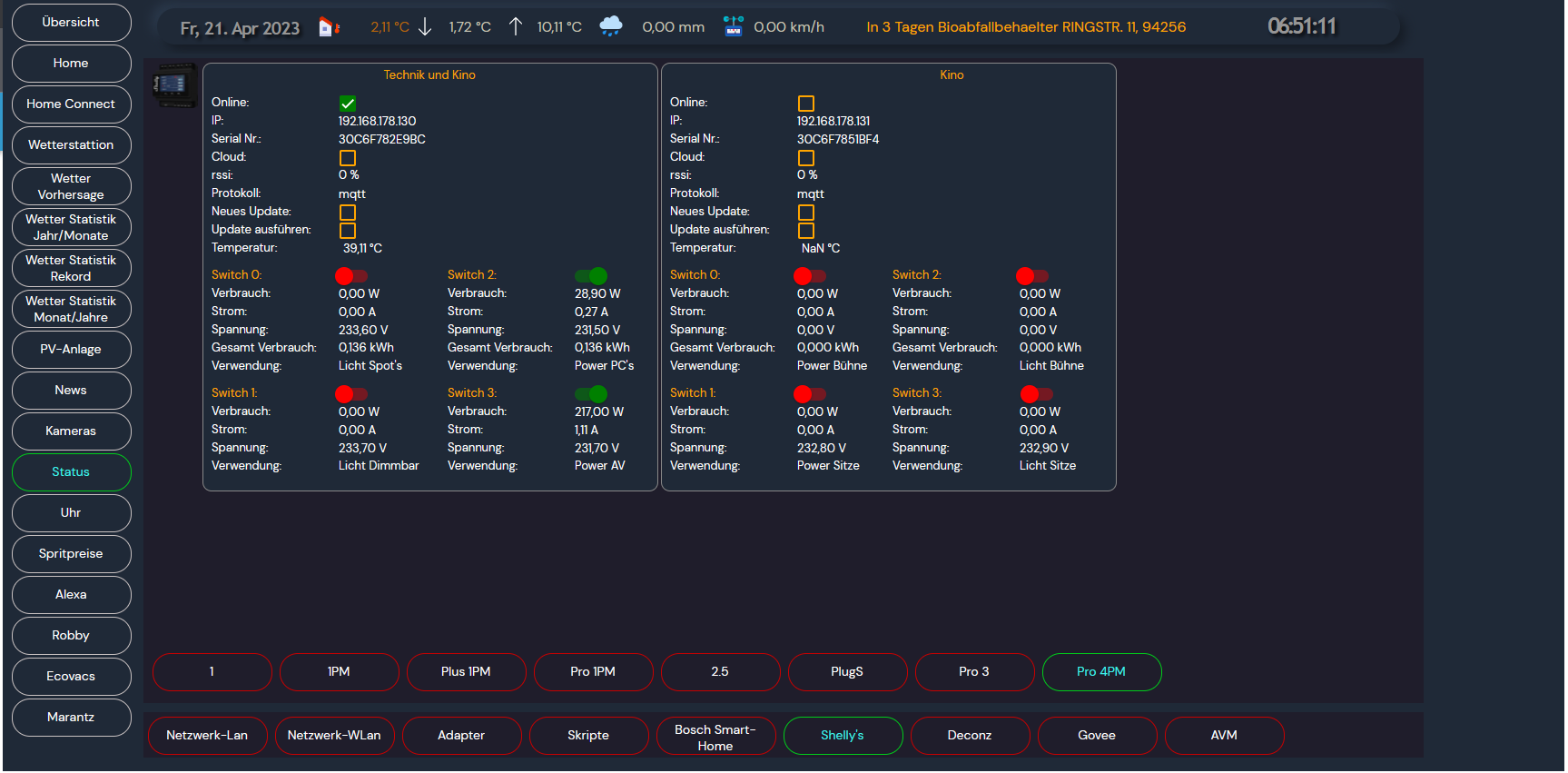

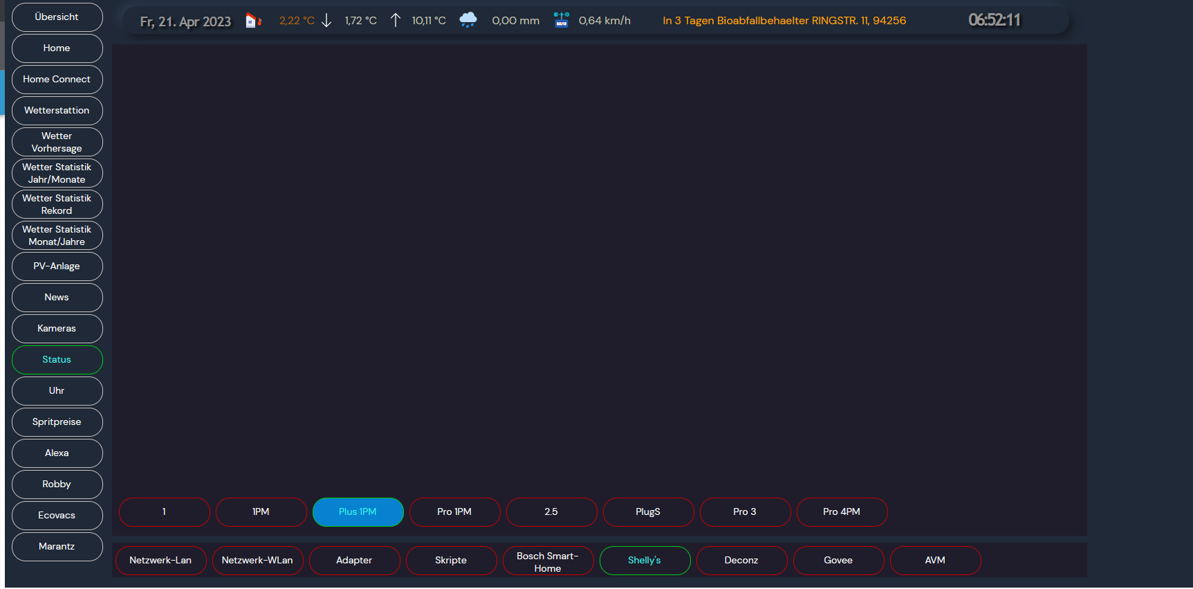

    habe meine Vis so gut wie fertig und möchte mich nochmals für die Hilfe, Anregungen aus dem Forum bedanken.
    Nun zum Problem:
    Ich starte die Vis, alles OK.
    Ich wähle einen anderen Menüpunkt
    Die View wird nicht angezeigt
    Ich wähle im Hauptmenu eine andere View, wird angezeigt
    Ich gehe zum Ursprung zurück und die vorher ausgewählte View wird angezeigt
    Ich habe für die Anzeige der Vis schon, auf Anregung aus dem Forum, einen anderen Port "8084" gewählt.
    Es ist egal ob ich die Vis auf eienm Tablett oder auf einen PC starte, immer das gleiche Ergebnis.
    Auch andere Browser bringen das gleiche Ergebnis.
    Es sind 85 View's und ca. 4000 Widget's, 80 Skripts, 43 Adapter und 20497 Objekte.
    Ist das insgesamt zu viel?
    Meine Hardware:
    ioBroker läuft auf einem PC, i7 mit 32gb RAM, dazu einen pi 4 mit 8gb RAM für influxdb.
    Für die Anzeige:
    Ein Lenovo-Tablett, ein Fujitsu i5 mit 16gb RAM mit einem 24" Touch-Screen.
    Zur Bearbeitung ein PC i9 mit 32gb RAM.
    Die Fehler treten auf allen Rechner auf.
    Ich möchte gerne die Vis ins Forum stellen, aber nicht so.
    Bitte um Hilfe.
    MfG
    Wastl

                Auf der Startseite gibt es ein 'View in Widget 8' und umgeschaltet wird mit 'vis-inventwo Universal Switch - State/Button'
                und
                wann genau ging es nicht mehr - lief das alles und plötzlich gings nicht - hast du was geändert
                Wann genau kann ich Dir nicht sagen, aber bei der Erweiterung der vis, trat irgendwann der Fehler auf.
                Komisch ist auch das die ausgewählte View kurz erscheint und dann wieder verschwindet.

                            Links ist das 'Hauptmenu' mit der Startseite angezeigt auf der eine view 8.
                            Wird z.B.: 'Status' ausgewählt wird eine View angezeigt mit einer Button Reihe unten und einem view 8 in der Mitte, (Menu2)
                            Wird dann über das untere Menü (Menu2) eine View ausgewählt z.B.: 'Bosch-Smart-Home' wird im view 8 die Hauptseite von BSH aufgerufen die auch ein Menü (Menü 3) unten hat und eine view 8.
                            Über Menü3 wird dann ausgewählt Steckdose, Fenster usw.
                            MfG

                              @langer schaut nach falschen setting aus
                              ein view 8 in einem view 8 wäre doch so ein problem - die seite wird kurz gezeigt und dann kommt eine andere
                              L 1 Antwort Letzte Antwort

                                  die Seite wird kurz gezeigt und dann kommt eine andere
                                  Nein, die ausgewählte Seite wird kurz in teilen angezeigt und dann nichts.

                                      Also habe jetzt mal genauer geschaut wann der Fehler auftritt, es sind immer die Seiten mit den weiteren view 8.
                                      Ich mache mal folgendes, baue das Menü um, das es nur eine view 8 gibt. Schauen was passiert.
                                      Wenn immer noch, machen wir eine anydesk session.
                                      Danke.

                                          habe alles umgebaut und noch eine Menge zwischendurch ausprobiert, mein Ergebnis:
                                          Nie in eine "View in Widget 8" eine andere View mit einem "View in Widget 8" einsetzen, es gibt nur Probleme, so bei mir.
                                          Die Anzeige der Views erfolgt nicht richtig und es wird insgesamt langsamer.
                                          Nach dem Umbau funktioniert alles wie es soll und ist um Längen schneller.
                                          Danke noch für die Hilfe.
