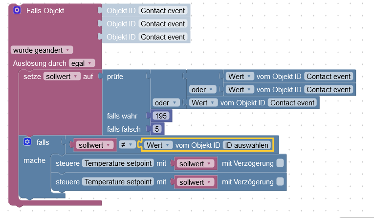

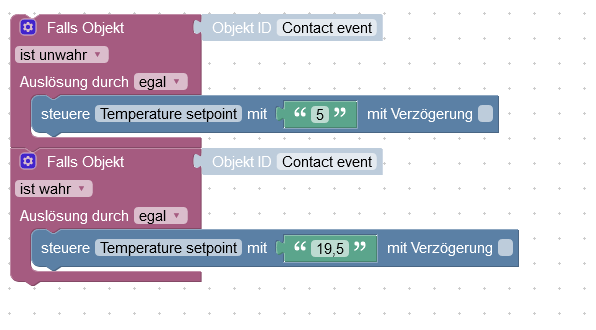

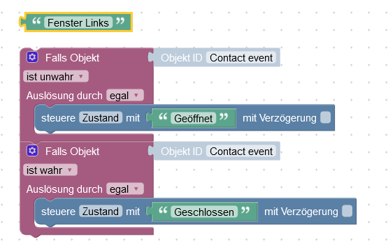

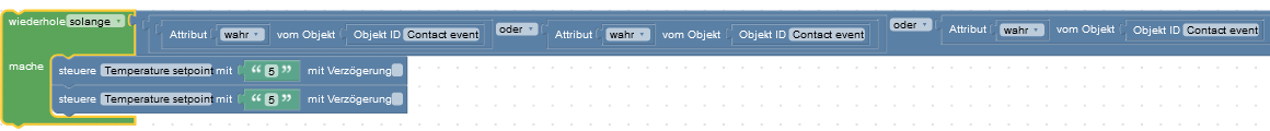

    ich habe mit iobroker neu angefangen und verstehe leider noch nicht ganz alles. Schlafzimmer und Gäste Zimmer laufen einwandfrei nur das Wohnzimmer bekomme ich nicht zum laufen:
    ich nutze Aqara Tür/fenster kontakte und Arara Thermostate
    Schlafzimmer: 1 Kontakt, 1 Heizung
    Gästezimmer: 1 Kontakt, 1 Heizung
    Wohnzimmer 3 Kontakte, 2 Heizungen
    beim wohnzimmer habe ich alles möglich was ich verstehe probiert aber es klappt nicht.
    es soll bei egal welchen Kontakt die Temp auf 5C abgesenkt werden und wenn alle kontakte wieder zu sind erst wieder geheizt werden.
    Zeitplan is auch in planung aber soweit hab ich mich noch nicht reingelesen in Blockly wie das geht.

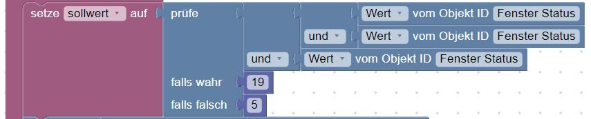

      @leovandavart sagte: Wohnzimmer 3 Kontakte, 2 Heizungen
      Immer nur einen Trigger pro Datenpunkt verwenden (Ressourcen)!
      leovandavartL 1 Antwort Letzte Antwort
        leovandavartL Offline
        leovandavart

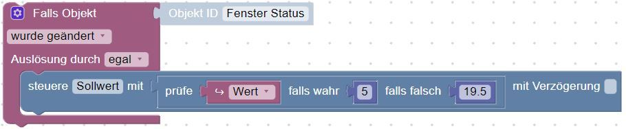

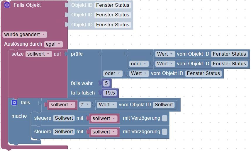

        @paul53 im grunde verstehe ich es nur bei Fals mache
        sollwert =/ wert von ID Sollwert
        welcher Soll wert ist da gemeint
        • leovandavartL leovandavart
          @leovandavart sagte: welcher Soll wert ist da gemeint
          Einer von den beiden Heizungen. Sie haben ja beide den gleichen Sollwert.
          Offen: 5 °C, alle geschlossen: 19.5 °C

            @leovandavart sagte: Schlafzimmer: 1 Kontakt, 1 Heizung
            EDIT: Geschlossenes Fenster liefert true: die Sollwerte müssen getauscht werden.

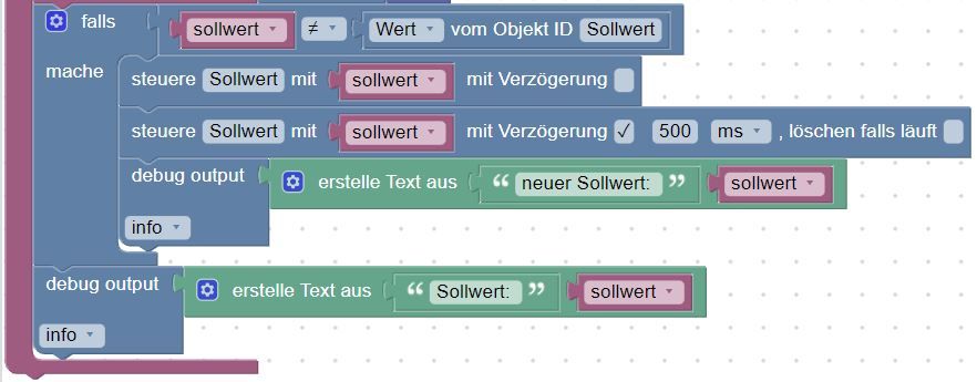

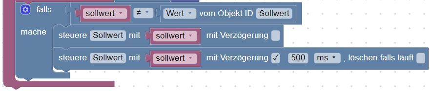

                @paul53 hab das jetzt zum laufen bekommen nur wird die temp nicht auf 19,5C gestellt wenn alle fenster zu sind ... die 5C klappen einwandfrei.
                16.4.2023, 21:10:36.907	[info ]: javascript.0 (1151) script.js.Heizungen.Wohnzimmer: getState(id=zigbee.0.00158d0008c9aa6a.contact, timerId=undefined) => {"val":true,"ack":true,"ts":1681671109975,"q":0,"from":"system.adapter.zigbee.0","user":"system.user.admin","lc":1681452335403}
                16.4.2023, 21:10:36.908	[info ]: javascript.0 (1151) script.js.Heizungen.Wohnzimmer: getState(id=zigbee.0.54ef44100073e36b.occupied_heating_setpoint, timerId=undefined) => {"val":5,"ack":true,"ts":1681672051598,"q":0,"from":"system.adapter.zigbee.0","user":"system.user.admin","lc":1681672051215}
                16.4.2023, 21:10:51.501	[info ]: javascript.0 (1151) script.js.Heizungen.Wohnzimmer: getState(id=zigbee.0.00158d0008c9aa6a.contact, timerId=undefined) => {"val":true,"ack":true,"ts":1681671109975,"q":0,"from":"system.adapter.zigbee.0","user":"system.user.admin","lc":1681452335403}
                16.4.2023, 21:10:51.501	[info ]: javascript.0 (1151) script.js.Heizungen.Wohnzimmer: getState(id=zigbee.0.54ef44100073e36b.occupied_heating_setpoint, timerId=undefined) => {"val":5,"ack":true,"ts":1681672051598,"q":0,"from":"system.adapter.zigbee.0","user":"system.user.admin","lc":1681672051215}
                  @leovandavart sagte: wird die temp nicht auf 19,5C gestellt wenn alle fenster zu sind
                  Poste bitte den erzeugten Javascript-Code ohne die letzte Zeile in Code tags.
                  Versuche mal mit kurzem zeitlichen Abstand zu senden.

                    @paul53 Wenn du das meinst und die lange letzte Zeile nicht
                    var sollwert;
                    on({id: [].concat(['zigbee.0.00158d0008c9aa6a.contact']).concat(['zigbee.0.00158d0008ad6052.contact']).concat(['zigbee.0.00158d0008743027.contact']), change: "ne"}, async function (obj) {
                    sollwert = getState("zigbee.0.00158d0008c9aa6a.contact").val || getState("zigbee.0.00158d0008ad6052.contact").val || getState("zigbee.0.00158d0008743027.contact").val ? 5 : 19;
                     if (sollwert != getState("zigbee.0.54ef44100073e36b.occupied_heating_setpoint").val) {
                    setState("zigbee.0.54ef44100073e36b.occupied_heating_setpoint"/*Temperature setpoint*/, sollwert);
                       setState("zigbee.0.54ef44100073cf7f.occupied_heating_setpoint"/*Temperature setpoint*/, sollwert);
                      var sollwert;
                      @leovandavart sagte: Wenn du das meinst
                      Ja. So wird "occupied_heating_setpoint" bei geschlossenen Fenstern auf 19 °C gesetzt.
                      Mal mit zeitlichem Abstand versucht?
                      Der Debug-Modus ist hoffentlich nicht aktiviert?
                      leovandavartL 2 Antworten Letzte Antwort

                              javascript.0
                              	2023-04-17 20:19:48.223	info	State value to set for "zigbee.0.00158d0008ad6052.Zustand" has to be type "boolean" but received type "string"
                              javascript.0
                              	2023-04-17 20:19:48.214	info	script.js.Heizungen.Wohnzimmer: Sollwert5
                              javascript.0
                              	2023-04-17 20:19:48.214	info	script.js.Heizungen.Wohnzimmer: getState(id=zigbee.0.54ef44100073e36b.occupied_heating_setpoint, timerId=undefined) => {"val":5,"ack":true,"ts":1681755524633,"q":0,"from":"system.adapter.zigbee.0","user":"system.user.admin","lc":1681755524254}
                              javascript.0
                              	2023-04-17 20:19:48.214	info	script.js.Heizungen.Wohnzimmer: getState(id=zigbee.0.00158d0008c9aa6a.contact, timerId=undefined) => {"val":true,"ack":true,"ts":1681754777708,"q":0,"from":"system.adapter.zigbee.0","user":"system.user.admin","lc":1681721642940}
                              javascript.0
                              	2023-04-17 20:19:48.213	warn	at processImmediate (internal/timers.js:464:21)
                              javascript.0
                              	2023-04-17 20:19:48.213	warn	at Immediate._onImmediate (/opt/iobroker/node_modules/@iobroker/js-controller-adapter/src/lib/adapter/adapter.js:5916:56)
                              javascript.0
                              	2023-04-17 20:19:48.213	warn	at Object.stateChange (/opt/iobroker/node_modules/iobroker.javascript/main.js:593:29)
                              javascript.0
                              	2023-04-17 20:19:48.213	warn	at Object.callback (/opt/iobroker/node_modules/iobroker.javascript/lib/sandbox.js:1244:38)
                              javascript.0
                              	2023-04-17 20:19:48.213	warn	at Object.<anonymous> (script.js.Fenster_Zustände.Wohnzimmer_Links__Mitte__Rechts:24:3)
                              javascript.0
                              	2023-04-17 20:19:48.212	warn	at setState (/opt/iobroker/node_modules/iobroker.javascript/lib/sandbox.js:1719:20)
                              javascript.0
                              	2023-04-17 20:19:48.210	warn	You are assigning a string to the state "zigbee.0.00158d0008ad6052.Zustand" which expects a boolean. Please fix your code to use a boolean or change the state type to string. This warning might become an error in future versions.```
                                @leovandavart
                                Woher kommt "Zustand"?
                                @leovandavart sagte in Heizungssteuerung:
                                Alle Fenster geschlossen?
                                  @leovandavart
                                  leovandavart
                                  schrieb am zuletzt editiert von leovandavart
                                  @paul53 zustand is nur für das Habpanel wollte nicht das da true oder false steht sondern Geschlossen oder geöffnet
                                  jo hab immer nur 1 fenster auf und zu gemacht
                                    @leovandavart sagte: sondern Geschlossen oder geöffnet
                                    Dann ändere den Datenpunkt-Typ in "string".
                                    Danach sind alle 3 Datenpunktwerte "contact" false?
                                      leovandavart
                                      @paul53 jo hab ich dann selbst gesehen erst das der fehler gekommen ist hab ich schon geändert in der zwischen zeit.
                                      im grunde bringen die kontakte ein true signal wenn das fenster zu is und ja sie bringen alle das selbe signal wenn sie zu sind
                                        @leovandavart sagte: bringen die kontakte ein true signal wenn das fenster zu is
                                        Sie sind true bei "geschlossen"? Dann muss die Logik umgekehrt werden:
                                          leovandavart
                                          @paul53 jo das war die lösung jetzt geht es sofort ich danke dir so sehr 😍 😍
