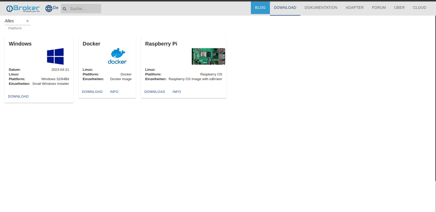

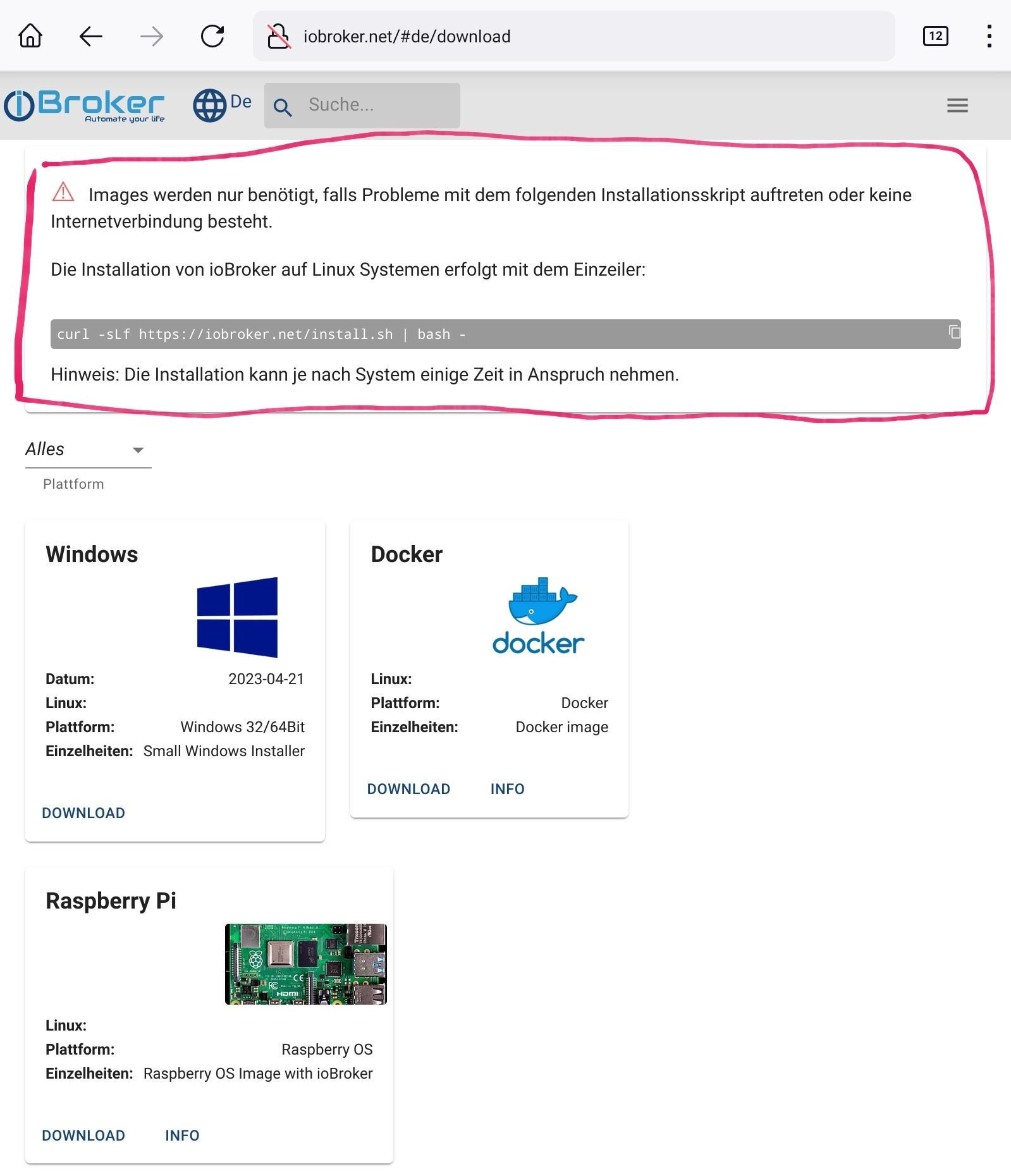

                      #30
                      @2u1c1d3 sagte in Dateimanager aus VIS lässt keine Uploads zu:
                      Warum sollte ich von Anfang an irgendwelche Hintertürchen ausprobieren
                      wieso Hintertürchen?
                      Das ist die offizielle Installationsform.
                      Steht auch im Kasten auf der Downloadseite!
                      2 1 Antwort Letzte Antwort
                        2 Offline
                        2 Offline
                        2U1C1D3
                        schrieb am zuletzt editiert von 2U1C1D3
                        #31
                        Mea Culpa! Da muss ich mich jetzt bei @Thomas-Braun wirklich entschuldigen! Leider schaut die Site bei mir im Chrome so aus:
                        Via SmartPhone kommt das so wie bei dir dargestellt 😮
                        423
