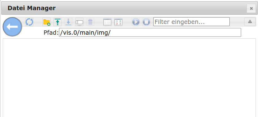

    Hallo Community,
    mit Tante Google komme ich leider immer nur auf Anleitungen, aber nicht auf eine Problemlösung:
    Ich möchte im vis-Editor über den Dateimanager ein Bild ins vis.0-Verzeichnis laden. Egal ob per Drag&Drop, oder durch Klicken in der Dropbox, das Pic (ein PNG mit 826 kB) wird mir in der Dropbox angezeigt. Nach einem Klick auf "Upload" geschieht gar nichts. Das Bild selbst taucht nicht im Dateimanager auf. Egal ob Cache löschen, Neustart ioBroker, nichts. Es sieht mir fast so aus, als hätte ich die Berechtigung nicht ein Bild hochzuladen.
    Leider finde ich weder in den Docs, noch im Internet irgendetwas das zur Lösung beitragen könnte.
    Übersehe ich hier etwas ganz banales?

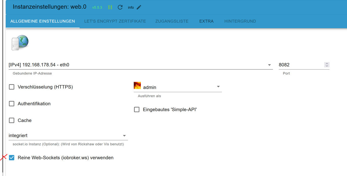

                  @2u1c1d3 Vor ein paar Tagen hatte ein User ein ähnliches Problem in Discord.
                  Die Lösung war im Web Adapter diese Option zu aktivieren
                  • FeuersturmF Feuersturm

                          @Homoran :
                          Auf deine Frage wo das PNG ist: Es ist eben nicht auf dem Screenshot zu sehen, weil ich es nicht hochladen kann. Wenn du mit deiner Frage meintest, dass ich das PNG an sich hier im Forum online stellen soll, dann ein klares NEIN.
                          Tut mir leid, ich will hier nicht patzig sein, weil ich mir ja von euch Hilfe erwarte. Aber
                          1. werde ich aus nachvollziehbaren Gründen den Inhalt des PNGs nicht publik machen, da sowohl personenbezogene Daten in dem Hintergrundbild enthalten sind, als auch geografische Referenzen welche eine eindeutige Zuordnung ermöglichen und
                          2. ich ja bereits von mir gegeben habe, dass es nicht an diesem einen Bild liegt, sondern dass es überhaupt nicht geht, also dateiunabhängig ist.
                          Zu "mit root verbogen": Ich bin gerne als Root unterwegs und habe mir dabei auch schon das eine oder andere System gekillt :) Allerdings ist iobroker, wie schon erwähnt, für mich totales Neuland. Und ich habe eben den allerersten Befehl auf der Konsole des iobrokers eingegeben (./iob_diag). Also hier auch NEIN, "I didn't root and drink" :)
                          BTW, auch wenn oT: Wie komme ich den via Terminal von meinem Desktop auf den ioBroker? Alles an PWs und User aus diversen Posts verläuft negativ und mein Terminal gibt mir auch mal ganz klar zur Antwort, ich solle gefälligst erst mal nen ssh-User anlegen. Gerne, aber wo im Admin-Interface?

                            @Homoran :
                            HomoranH Offline
                            HomoranH Offline
                            @2u1c1d3 sagte in Dateimanager aus VIS lässt keine Uploads zu:
                            dann muss es doch wenigstens in der Box zu sehen sein.
                            voll d'accord!
                            noch besser, dann nim ein anderes.
