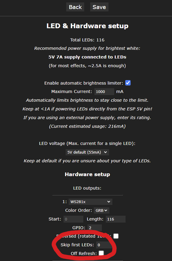

                  Setz den Wert mal auf 1.
                  J agreen 2 Replies Last reply Reply Quote 0
                  • J
                    Jan1 @Rushmed last edited by Jan1
                    @rushmed
                    Ist das so bei Dir in Betrieb, wenn ja, kauf schon mal ein neues Netzteil 😉
                    Die Strombegrenzung ist errechnet und greift im eingeschalteten Zustand. Der Einschaltstrom ist bei der Menge an LEDs aber recht ordentlich. Mir hats eine Sicherung im Netzteil so zerbröselt und das war deutlich stärker als 1A bei weniger LEDs.
                    Das ist übrigens die default Einstellung für die erste LED, wen er da nicht daran gefummelt hat, dann sollte das nicht sein Problem sein, falls er mal anfängt hier Fragen zu beantworten.
                    • R
                      Rushmed Most Active @Jan1 last edited by
                      @jan1 Danke für den Tipp aber setz bitte nicht voraus dass mein Netzteil zu wenig Strom liefert und dass ich die LEDs über den ESP bestrome. 😁
                      Beim bestromen über den ESP mit zu hoher Begrenzung grillt man meiner Erfahrung nach den ESP.
                      J 1 Reply Last reply Reply Quote 0
                      • J
                        @rushmed
                        über den ESP wird hier grundsätzlich nicht bestromt, der liefert lediglich das Steuersignal.
                        Ich habe hier den Screenshot interpretiert und da liest sich da eben so. Die Strombegrenzung dient da auch nur dazu um das Netzteil und die LEDs zu schonen. Ich habe bei mir als schwächstes ein 3A und für die richtige dicke Beleuchtung ein 40A Netzteil (10m Stripe). Ansonsten begrenzt man den Strom nicht unbedingt.
                        Steckernetzteile gibts bis 6A und sind für ca. 3m LED Band ausreichend. Alles unter 2m machen bei mir die 3A Steckernetzteile.
