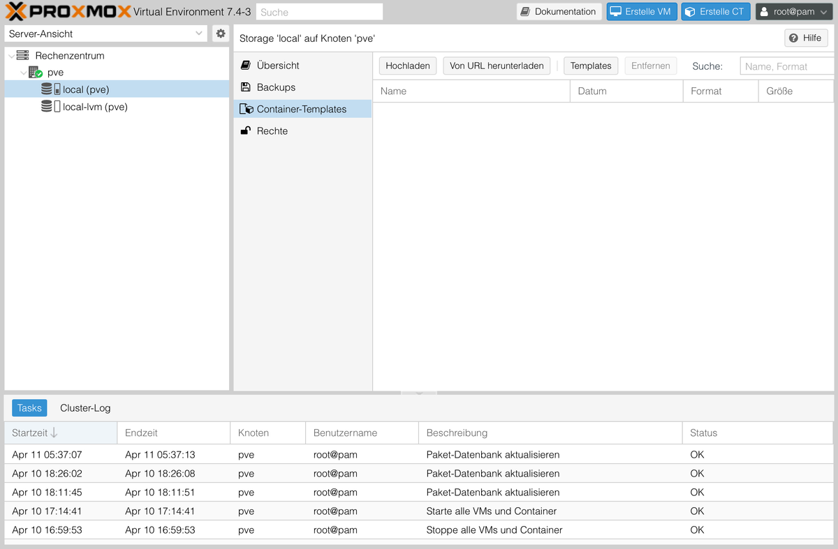

    Ich wollte mich an ioBroker versuchen und nach etwas Recherche auf die Anleitung hier gestoßen https://www.iobroker.net/#de/documentation/install/proxmox.md
    Proxmox läuft, leider sehe ich bei mir nicht die Möglichkeit, im nächsten Schritt für Debian das Image hochzuladen
    Da hab ich doch irgendwo was falsch gemacht, oder? Weiß gerade nicht wo ich suchen kann
    Läuft auf einem Fujitsu Futro S740 mit 8GB RAM und derzeit testhalber 16GB SSD.
    VG

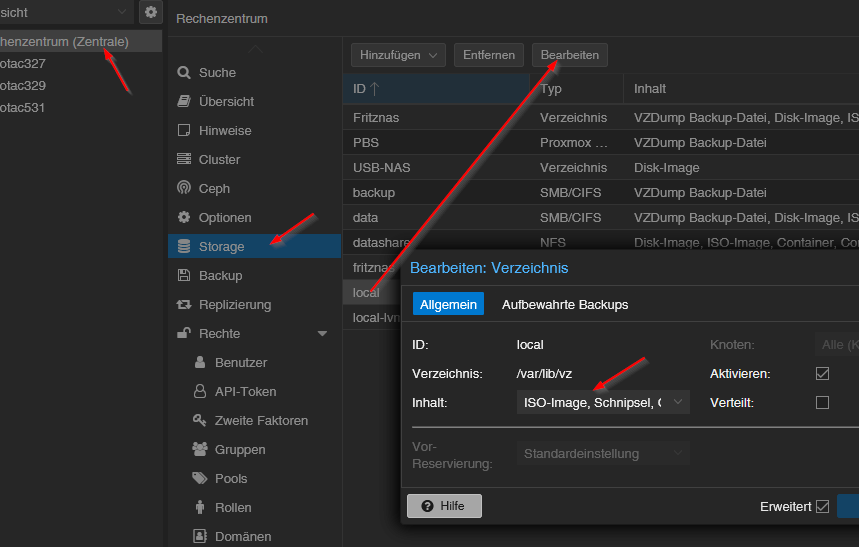

        @fichtenmoped sagte in Keine Installation eines iso Image in Proxmox möglich.:
        16GB SSD
        das ist zu wenig, wieviel hast du denn der root Partition(local) gegeben? und was soll dann noch für die einzelnen Maschinen übrig bleiben(lvm)?
        davon abgesehen kannst du ohne die iso zu speichern auch direkt per url, steht übrigens ebenfalls in der Anleitung
        du musst auf Rechenzentrum>Storage, dein local anklicken und auf bearbeiten, dort hast du dropdown um deine Inhalte auszuwählen, die abgelegt werden können
        F 1 Antwort Letzte Antwort

              @crunchip
              Danke dir, damit erscheint nun auch der Menüpunkt ISO-Images.
