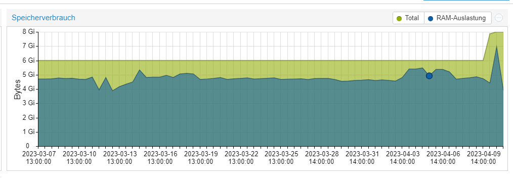

          *** MEMORY ***
          Mem:            8.0G        7.1G        587M        0.0K        306M        654M
          Swap:           2.0G        417M        1.6G
          Total:           10G        7.5G        2.2G
                  7956 M total memory
                  7063 M used memory
                   422 M active memory
                  6581 M inactive memory
                   587 M free memory
                   112 M buffer memory
                   193 M swap cache
                  2044 M total swap
                   417 M used swap
                  1627 M free swap

            @d3ltoroxp sagte in Nach großem Update laufen keine Scripte mehr:
            10:01:23 up 1 day, 19:14, 1 user, load average: 2.26, 1.92, 1.68 CPU threads: 8
            für die Leistung ist er aber ganz schön am rödeln
            Mem: 8.0G 7.1G 587M 0.0K 306M 654M Swap: 2.0G 417M 1.6G
            das ist auch grenzwertig, da geht dir der Ram aus

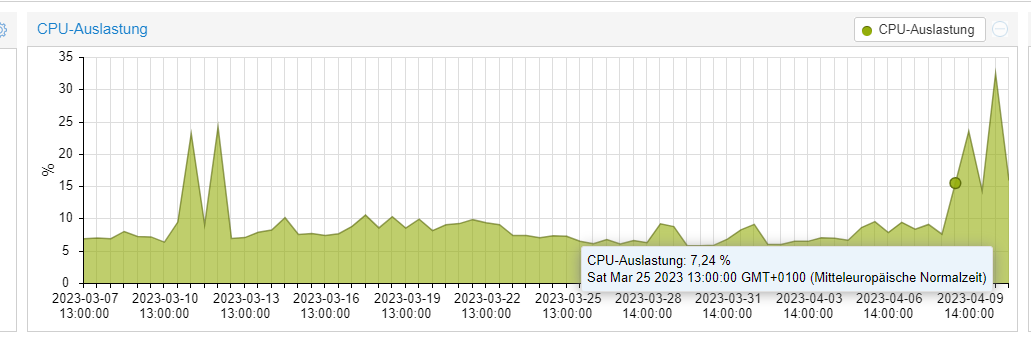

                    @thomas-braun Zum Ram
                    Auch die CPU eigentlich recht ruhig.
                    Weiß nicht ob ich noch mal mein Backup aufspielen soll von der VM vor dem ganzen Update und dann noch mal Stück für Stück update und dabei beobachte...
                    Oder konntet ihr was verdächtiges im Diag sehen ?

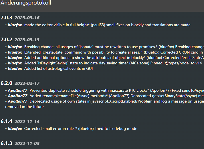

                              Ich hatte jetzt javascript Adapter deaktiviert und iob neu gestartet, seither bleibt er ruhig bei ca 3gb Ram. Ich lass das so mal ein wenig laufen und starte dann wieder den Adapter und schau was dann passiert.
                              Würde mich dann nach den Ergebnissen wieder melden.
                              Mit diesen jsonata hab ich eigentlich nichts am Hut, das sind ja nur 1-2 Blöcke richtig ?
                              Das meintest du denke ich mit den Meldungen beim Update ?
                              Wie ist das mit " visible in full height gemeint bei deim Adapter ?

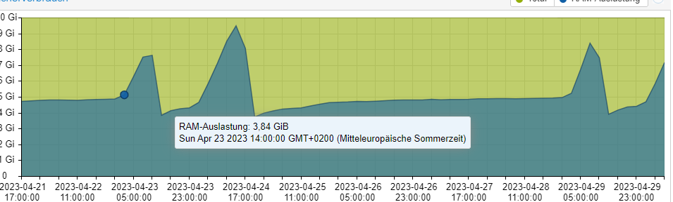

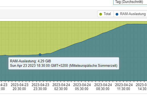

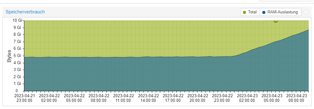

                                  So heute morgen geht nichts mehr.
                                  Ich schaue, RAM am Limit. Heute Nacht einfach gestiegen..
