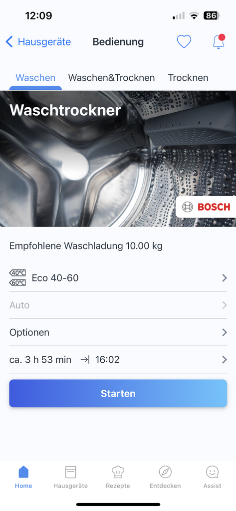

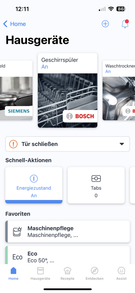

            @dave83
            Ich befürchte, dass es da keine Waschmaschine gibt, die deine drei Anforderungen erfüllen kann. Ich selbst nutze einen Waschtrockner WDU28512/02 von Bosch mit Home-Connect-Funktion. Funktioniert soweit sehr gut und kann über den homeconnect-Adapter auch in den ioBroker eingebunden werden. Alle Geräte sind per WLAN verbunden. Da stellt sich natürlich auch die Frage der Reichweite, wenn die Waschmaschine im Keller stehen soll.
            Mir ist aber nicht bekannt, dass man irgendwie ein Schleudern zu bestimmten Zeiten verhindern kann. Zudem stellt sich mir die Fragen, was du unter "protokollieren" verstehst. Nur das Aufzeichnen der Waschvorgänge oder auch der Leistungsverbrauch? Für Letzteres bräuchtest du einen extra Zwischenstecker mit Messfunktion. Da es keinen ensprechenden Datenpunkt gibt, geht das auch nicht über den homeconnect-Adapter des ioBroker.
            Man kann aber auch schon vieles über die Home Connect App steuern. So sieht das z.B. bei mir aus.
            2023-04-16 12-11-07.PNG 2023-04-16 12-11-09.PNG 2023-04-16 12-11-12.PNG 2023-04-16 12-09-34.PNG 2023-04-16 12-09-58.PNG 2023-04-16 12-10-05.PNG
