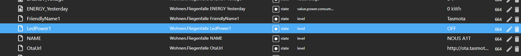

              habe es eben getestet.
              Bei "LEDPower 1" in der Konsole wird die Led hell, das Objekt im Sonoff-Adapter erstellt und der Status wird egal wie gesetzt immer aktualisiert.

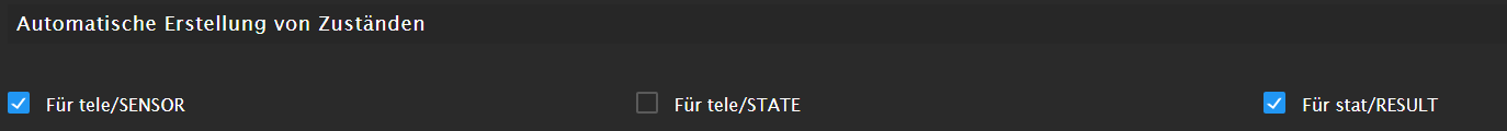

                    C 1 Reply Last reply Reply Quote 1
                    • C
                      cuci @Wal last edited by cuci
                      @wal
                      jaaa perfekt es funktioniert, genau die Einstellung hat wohl gefehlt "Für stat/RESULT".
                      Vielen lieben Dank 👍 👍 👍
