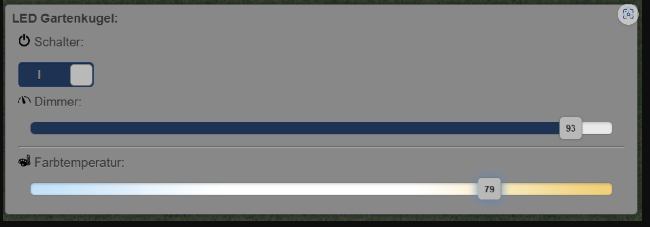

                  Über IQontrol habe ich die Lampe (automatisch) eingerichtet es kommen nur die Parameter:
                  Dimmer geht, Farbtemperatur nicht. Keine Änderung.
                  Außer wenn ich in den Objekten eine Farbe eingestellt habe (rot oder blau).
                  Beim Ändern der Farbtemperatur über den Regler erfolgt dann die Umstellung auf weißes licht. Und das weiße licht ändert sich dann nicht mehr in der temperatur, egal wie ich den regler schiebe...

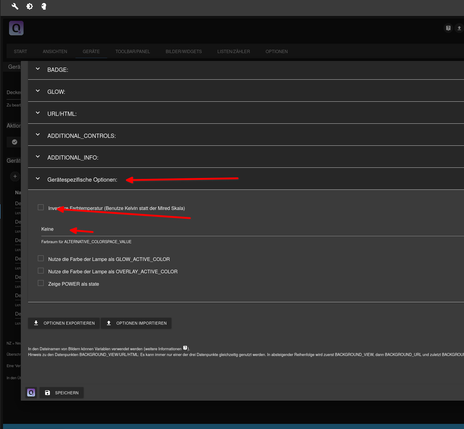

                  Moin,

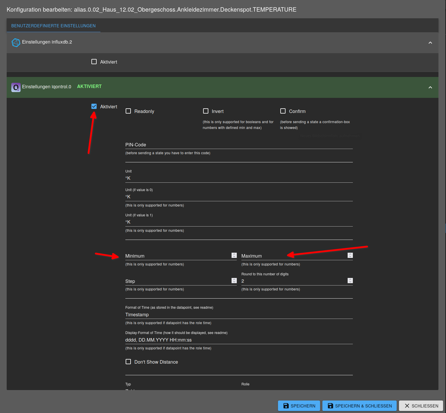

                  in iQontrol die Lampe automatisch anlegen lassen ist soweit erst einmal ok, dann musst Du sie natürlich noch korrekt einrichten, da iobroker nicht immer alles korrekt erkennt.
                  Du musst z.B. bei der Farbtemperatur, den Schraubenschlüssel in iQontrol anklicken und bei Min 153 und Max 500 eintragen, wenn es sich um dieses Leuchtmittel handelt https://www.zigbee2mqtt.io/devices/HG08131C.html
                  Wenn es https://www.zigbee2mqtt.io/devices/HG06106C.html ist, dann Min 150, Max 500.
                  Und so musst Du Dir für die für jeden Wert, den Du einstellen, möchtest das, passende heraussuchen.
                  Einige Einstellungen findest Du vielleicht nicht in den Standardwidgets, daher habe ich mir für die Leuchtmittel jeweils einen Alias mit den von mir bevorzugten Datenpunkten angelegt.
                  VG
                  Bernd
                  P.S.: es gibt auch bei der Geräteeinstellung noch diese Option, ganz unten.

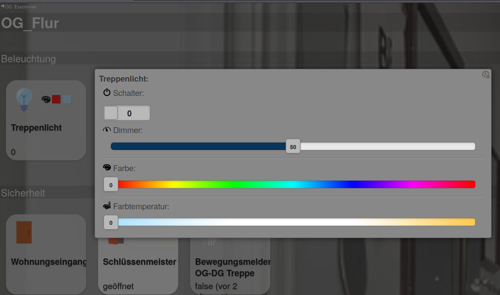

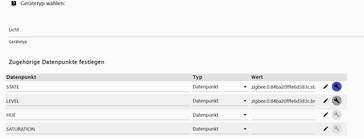

                          ich meinte einen Schieberegler, der hier (zusätzlich) erscheinen soll;
                          ? 1 Reply Last reply Reply Quote 0
                            A Former User @brokeling last edited by
                            @brokeling sagte in LIVARNO Leuchtkugel Zigbee - Bedeutung der Datenpunkte???:
                            @dp20eic
                            Moin,
                            das hängt doch von dem Gerät ab und wie Du das einträgst.
                            Hier mal nur ein Beispiel:

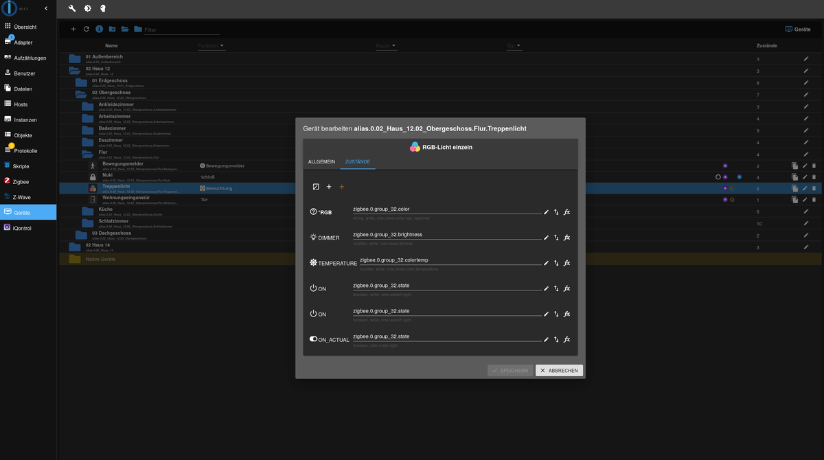

                            1. ich habe mir für die Leuchtmittel Aliase angelegt
                            2. Aus den Alias Datenpunkten habe ich dann die ausgewählt, welche ich für eine Kachel/Widget in iQontrol brauche
                            3. So sieht das aus, wenn ich dann die Kachel in iQontrol bediene
                            Meintest Du das?
                            VG
                            Bernd

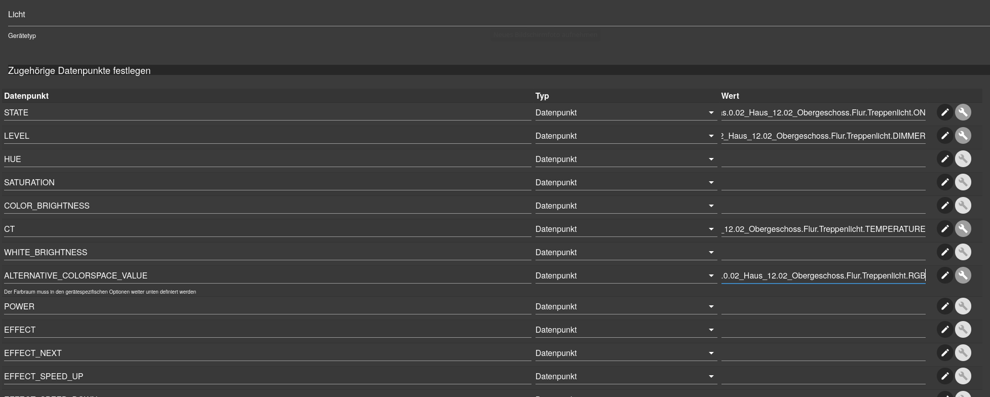

                            • B
                              brokeling @Guest last edited by brokeling
                              @dp20eic
                              genau das meinte ich.

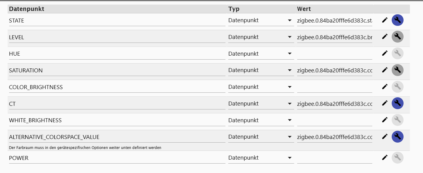

                              Wenn ich da neue Datenpunkte anlege und IQontrol aktiviere, dann erscheint trotzdem kein weiterer Schieber an der Kachel.

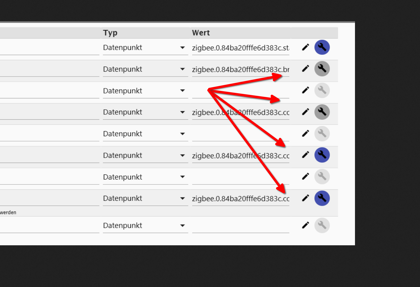

                              Mir fällt aber auch auf, dass nur 3 "Schraibenschlüssel" farbig hinterlegt sind (bleiben), obwohl ich alle aktivierte.

                                          leider sehe ich nicht, welchen Datenpunkt Du da hinterlegt hast, da das Feld zu kurt ist und das Wichtige am Ende steht

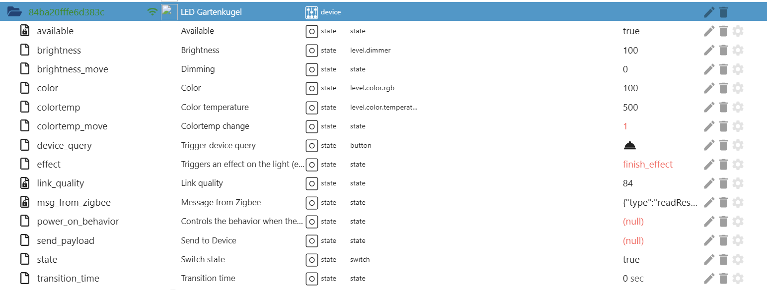

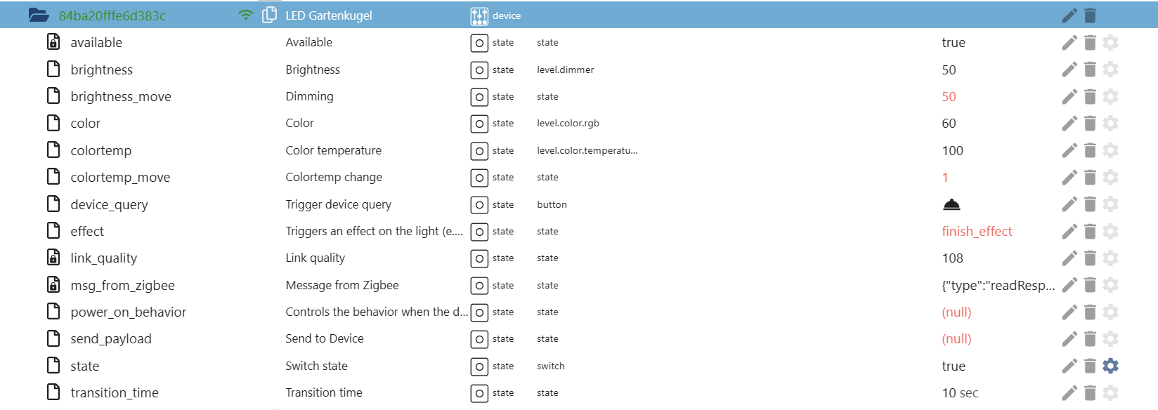

                                          1. Pfeil - brightness
                                          2. color_temp move
                                          3. color_temp
                                          4. color
                                          Ich dachte eben, wenn ich hier was eintrage dann vergrößert das die Kachel um weitere Schieberegler. Aber ich habe immer noch nur 1 Schalter + die zwei Schieberegler
                                            A Former User @brokeling last edited by A Former User
                                            Moin,
                                            @dp20eic
                                            Moin,
                                            Da sollte ja der Slider vorhanden sein!
                                            1. color_temp move
                                            Das ist kein Slider, oder ob man das als Slider vernünftig hinbekommt, keine Ahnung, noch nicht probiert. Hier mal der Auszug aus der Beschreibung zum Leuchtmittel:
                                            Moving/stepping
                                            Instead of setting a value (e.g. brightness) directly it is also possible to:
                                                move: this will automatically move the value over time, to stop send value stop or 0.
                                                step: this will increment/decrement the current value by the given one.
                                            The direction of move and step can be either up or down, provide a negative value to move/step down, a positive value to move/step up. To do this send a payload like below to zigbee2mqtt/FRIENDLY_NAME/set
                                            NOTE: brightness move/step will stop at the minimum brightness and won't turn on the light when it's off. In this case use brightness_move_onoff/brightness_step_onoff
                                            Mal, mit meinen Worten übersetzt, heißt das, dass Du, wenn Du Brightness nicht über Slider, sondern mit festen Werten, z.B. 10, 20, 30, .., setzt, dann wird das nicht sofort hell, sondern es dimmt dann automatisch zu der angegebenen Helligkeit. das ist eher etwas für Szenen oder Skripte. Schau Dir bitte das Beispiel auf der Seite des Leuchtmittels bei Zifbee2mqtt an.
                                            1. color_temp
                                            Da sollte ein Slider vorhanden sein, aber wie ich oben schon geschrieben habe, musst Du da auf den Schraubenschlüssel und die korrekten Werte eintragen, 153 bis 500. Ansonsten klappt das nicht, da das Leuchtmittel einen Wert 0 - 100 nicht versteht. Das steht auch in der Beschreibung zum Expose
                                            color_temp: To control the color temperature (in reciprocal megakelvin a.k.a. mired scale) publish a message to topic zigbee2mqtt/FRIENDLY_NAME/set with payload {"color_temp": VALUE} where VALUE is a number between 153 and 500, the higher the warmer the color. To read the color temperature send a message to zigbee2mqtt/FRIENDLY_NAME/get with payload {"color_temp": ""}. Besides the numeric values the following values are accepected: coolest, cool, neutral, warm, warmest.
                                            Das ist auch nur dazu da, um wen das Leuchtmittel in Weiß leuchtet die Kelvin einzustellen z.B. 153 = coolest = 6700 oder 500 = warmest = 1500. Ich kenne da die Zuordnung nicht genau, steht aber sicher was bei Wikipedia dazu.
                                            1. color
                                            Das ist die alternative Farbe, hast Du da auch, wie im kleingedruckten, geschrieben steht, die korrekte Ansteuerung ausgewählt?

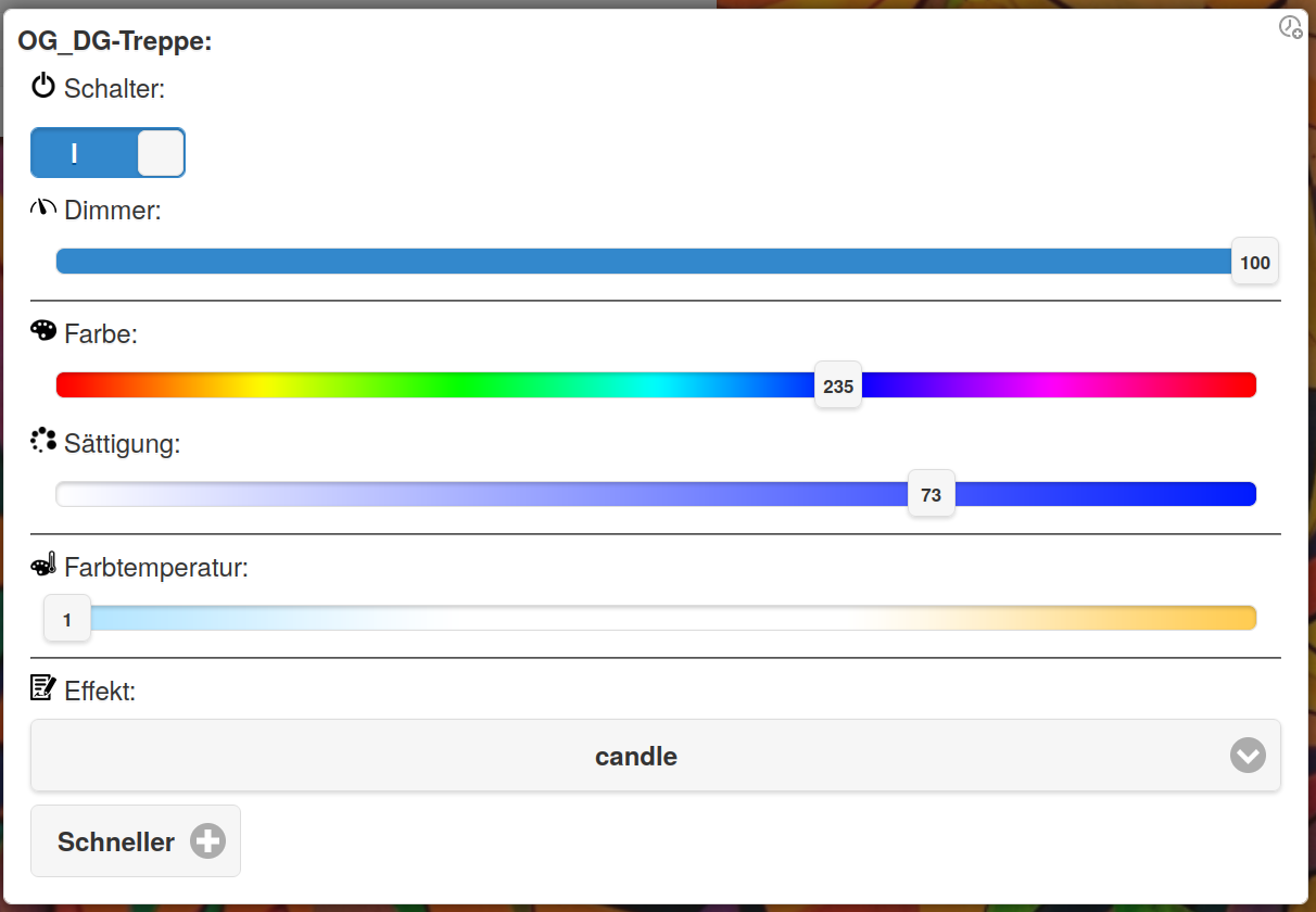

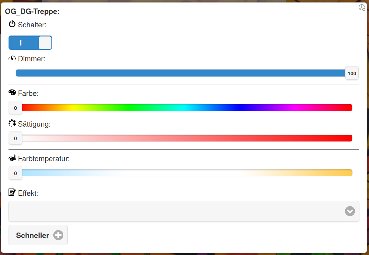

                                            Ich habe bei meinen da dann auch mehr
                                            Hier spielen die beiden Slider Color u. Sättigung zusammen
                                            2023-04-19_iqontrol_0_devices(1).json
                                            Ansonsten, habe ich auch keine Idee mehr, warum das bei Dir nicht funktioniert, mal sehen, wann es wieder die Leuchtmittel gibt, dann hole ich mir mal eine.
                                            VG
                                            Bernd
