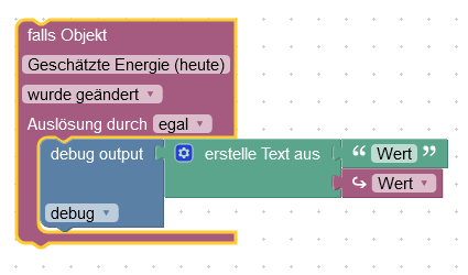

    Nur leider scheitere ich schon beim auslesen von PVforecast :(
    Ich wollte klein anfangen und ein Script erstellen das mir meine Smarte Steckdose Tapo P115 an schaltet
    wenn z.B. 40 kWh in der Tagesprognose von PVforecast steht.
    Bin leider gescheitert und die Suche hier im Forum hat mir nicht weiter geholfen.

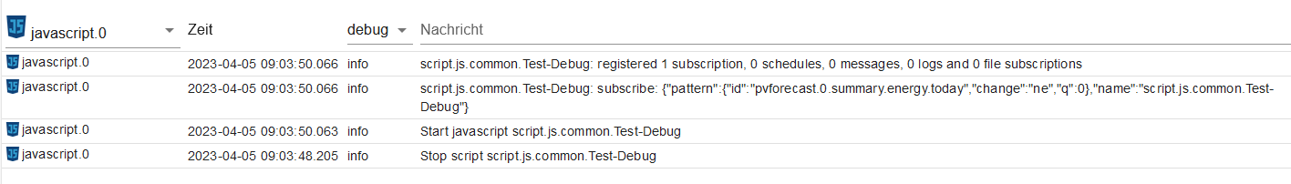

    Habe dann versucht über den Debug Mode den Fehler zu finden aber leider auch ohne Erfolg.
    Bekomme keine Werte über den Debug Mode angezeigt.

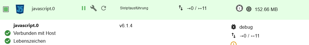

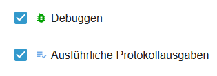

    Debug im Scrip und in der Instanz sind an.

      Versuch doch mal "aktualiisiert" statt "geändert".
      Ich teste meine Scripte immer ohne Trigger.
      Das Blockly läuft dann einmal durch und wird beendet.
      Oder der Trigger wird von einem Testdatenpunkt angesteuert und ich kann mit den Werten Spielen.
      Die Ausgaben vom Debug Block erscheint ganz normal im "Log". Die Script Intsanz muss nicht auf Debug gestelllt werden.
      Die Funktion von "Umschalten" versteh ich allerdings nicht. Ich mach so etwas imm er dem "Falls" Block.
