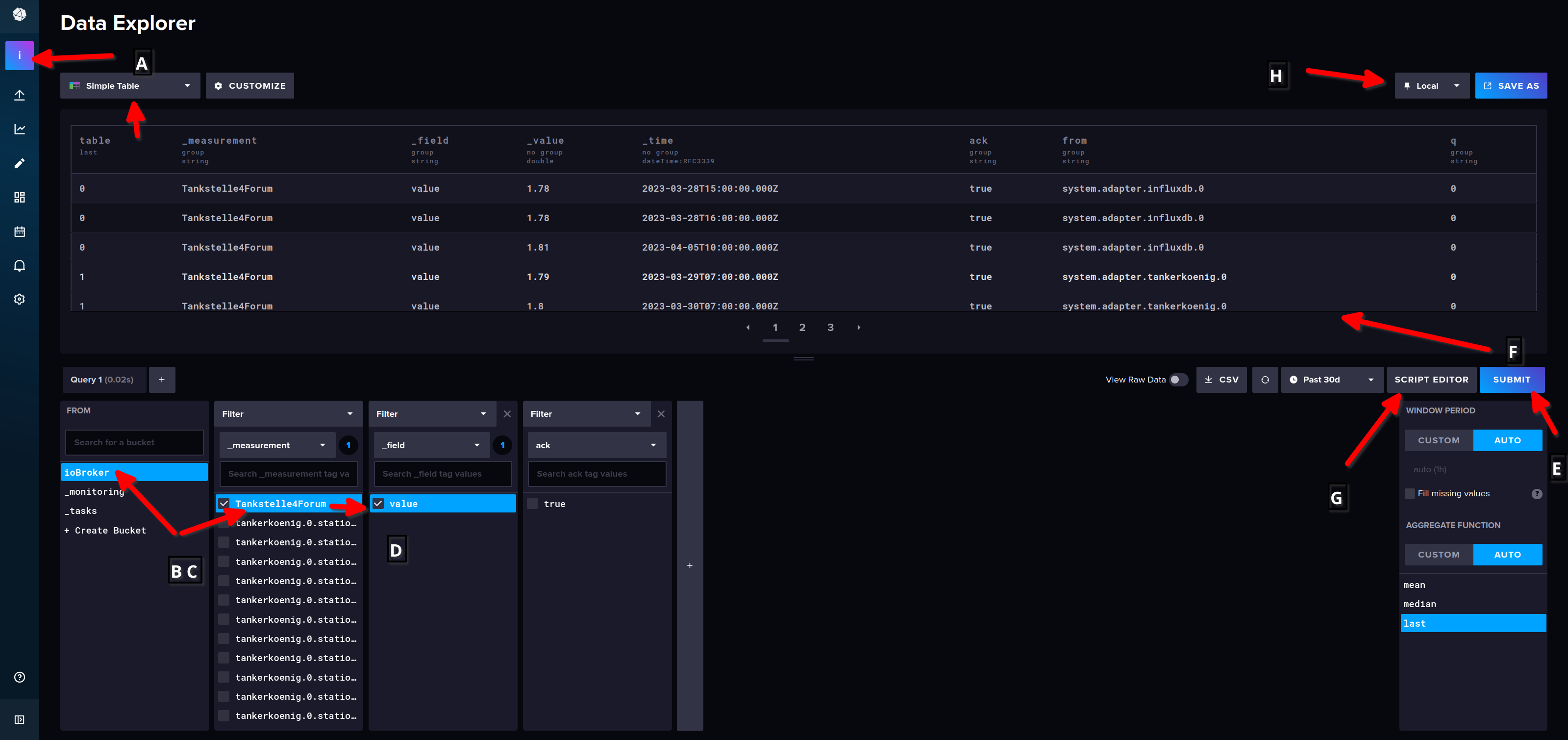

          Moin,
          fast richtig gemacht 🙂
          A= Organisation
          B= Bucket
          C= Datenpunkt/Messung
          D= Messwert
          E= Abfrage starten
          F= Ergebnis der Abfrage
          G= Abfrage im Skript Editor bearbeiten
          H= umschalten, ob man die Werte in UTC oder als Lokale Zeit angezeigt bekommen möchte
          Im Skript Editor kannst Du dann die Abfrage so bearbeiten, wie Du das haben möchtest.
          Spiel mal etwas, mit den Einstellungen und Möglichkeiten herum, um zu verstehen, was sich wie auswirkt, Du kannst nichts kaputt machen, außer Du löschst ein Bucket oder so 😉

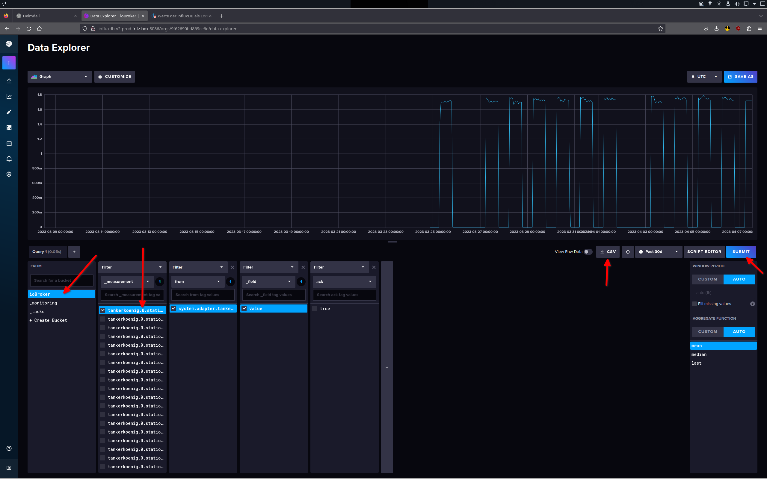

              also wenn es nur um den Export geht, dann ist das ganz einfach 🙂
              1= Bucket auswählen
              2= measurement auswählen
              3= query / Abfrage einmal ausführen, zum check
              4= CSV Export, exportiert die Werte, für den eingestellten Abrufzeitraum
              Damit bekommst Du die Zeiten in UTC, zu erkennen am Z -> Zulu Zeit = UTC in den Zeitspalten _start, _stop u. _time, wenn Du jetzt die CSV Datei in Excel oder einer anderen Tabellenkalkulation weiterverarbeiten möchtest, musst Du Dir anschauen, mit welcher Formel Du die _time Spalte manipulieren musst, um auf die lokale Zeit zu kommen.

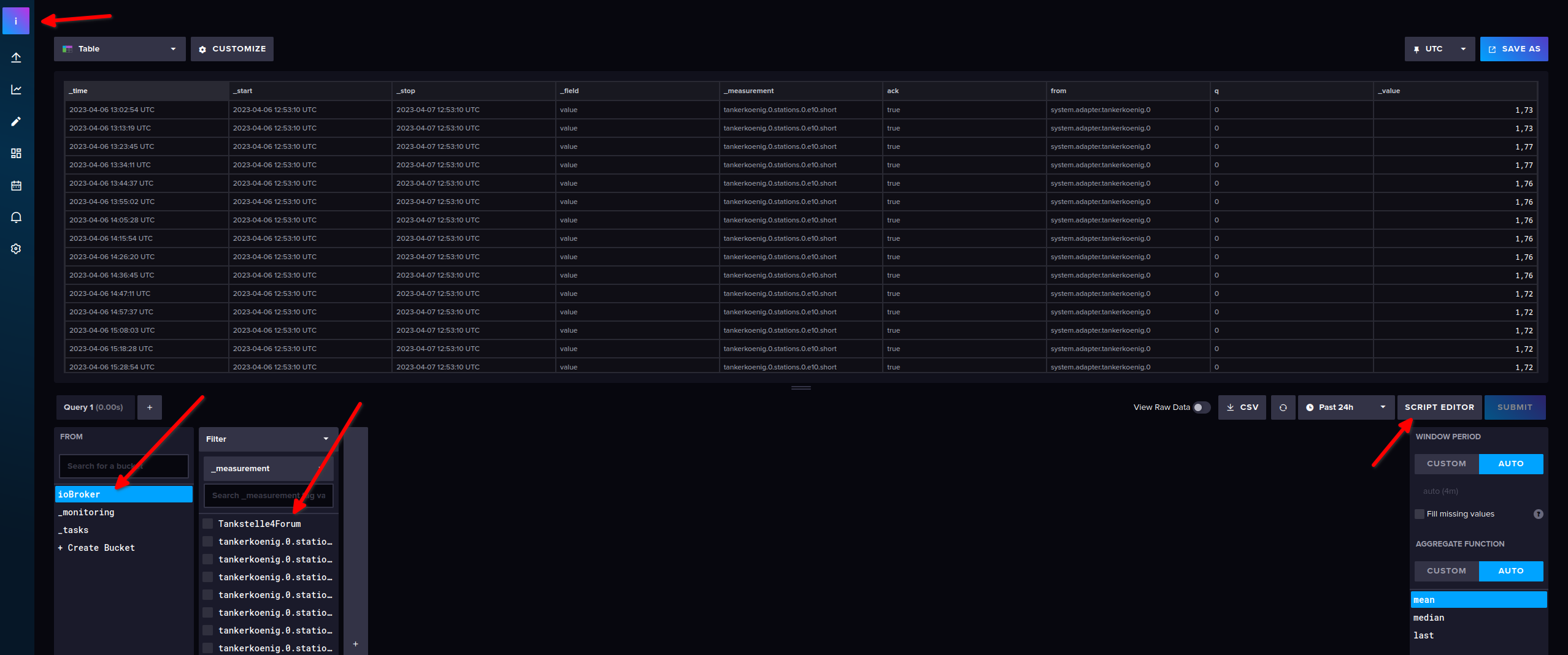

              Wenn Du dann im Skript Editor bist, sieht das dann so aus:
              Ab hier kannst Du aus den rechts unten aufgeführten Funktionen das, was Du brauchst, hinzufügen, submit nicht vergessen, um die Auswirkung zu sehen oder schauen, ob Fehler auftauchen 🙂

              Wenn ich jetzt in der UI von influxDB von UTC auf Lokal wechsle
              Dann änder sich bei der Abfrage, die Darstellung der Zeit, jetzt ist es die lokale Zeit hier in Deutschland
              _time _start _stop
              2023-04-06 15:34:11 GMT+2 2023-04-06 15:25:11 GMT+2 2023-04-07 15:25:11 GMT+2
              2023-04-07 15:23:06 GMT+2 2023-04-06 15:25:11 GMT+2 2023-04-07 15:25:11 GMT+2
              Der Export, ändert sich nicht
              2023-04-07_15 33_influxdb_data.csv
