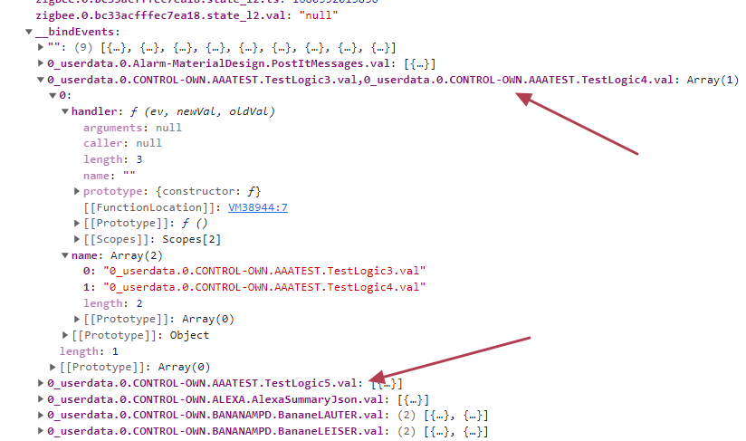

                  OliverIOO Offline
                  OliverIOO Offline
                  OliverIO
                  @liv-in-sky
                  @smartin23
                  Dann würde ich es lieber nicht so machen wie Liv es zeigt. Da werden die Mechanismen von iobroker verwendet.
                  Das andere Beispiel erzeugt viel unnötigen Netztraffic und Last auf iobroker
                  Noch besser wäre folgendes
                  vis.states.attr ist ein Array von Objekten vom typ
                  Map aus der Bibliothek CanJS
                  https://v2.canjs.com/docs/can.Map.html
                  Da kann man observer anmelden und auf Änderungen hören.
                  Genau so macht vis auch um nur dann Programm auszuführen wenn es wirklich notwendig ist
                  Bei den observern muss man aufpassen das sich der Pointer der callback Funktion sich nicht ändern, sonst kann man den observern nicht mehr abmelden und man erzeugt memory leaks

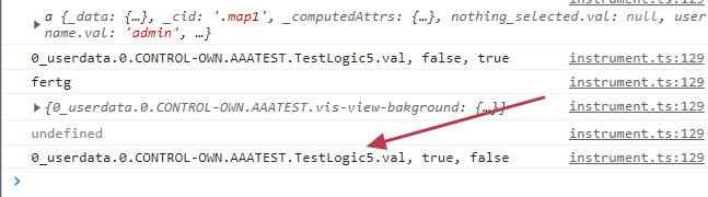

                    liv-in-skyL Offline
                    liv-in-skyL Offline
                    liv-in-sky
                    @oliverio
                    meinst du das : https://developer.mozilla.org/en-US/docs/Web/API/MutationObserver/MutationObserver
                    wie definiert man das ? habe ich schon versucht - aber nicht den durchblick
                    hbe das versucht und als queryselector eine eigene class angegeben - da passiert nix
                    // identify an element to observe
                    const elementToObserve = document.querySelector("#abcdd");
                    // create a new instance of `MutationObserver` named `observer`,
                    // passing it a callback function
                    const observer = new MutationObserver(() => {
                      console.log("callback that runs when observer is triggered");
                    // call `observe()` on that MutationObserver instance,
                    // passing it the element to observe, and the options object
                    observer.observe(elementToObserve, { subtree: true, childList: true, characterData: true,  attributes: true });

                              liv-in-sky
                              @oliverio
                              danke dir - eine lösung dafür suche ich schon seit langer zeit - so sollte ein trigger ohne interval möglich sein
                                vis.states.bind('0_userdata.0.CONTROL-OWN.AAATEST.TestLogic5.val', function(ev, newVal, oldVal) {
                                  console.log(ev.type + ', ' + newVal + ', ' + oldVal);

                                    liv-in-sky
                                    @oliverio
                                    ich meine sowas:
                                      vis.states.bind(['0_userdata.0.CONTROL-OWN.AAATEST.TestLogic3.val','0_userdata.0.CONTROL-OWN.AAATEST.TestLogic4.val'], function(ev, newVal, oldVal) {
