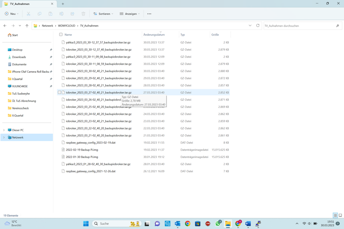

    vielleicht falsch beschrieben. Das Backup erfolgt auf NAS (MyCloud) und meine vermutung war das Backitup die Sicherung auf dem USB Systemstick sucht. Wenn ich jetzt ein wiederherstellung anwähle stht im Protokoll: Backuplist cannot be found

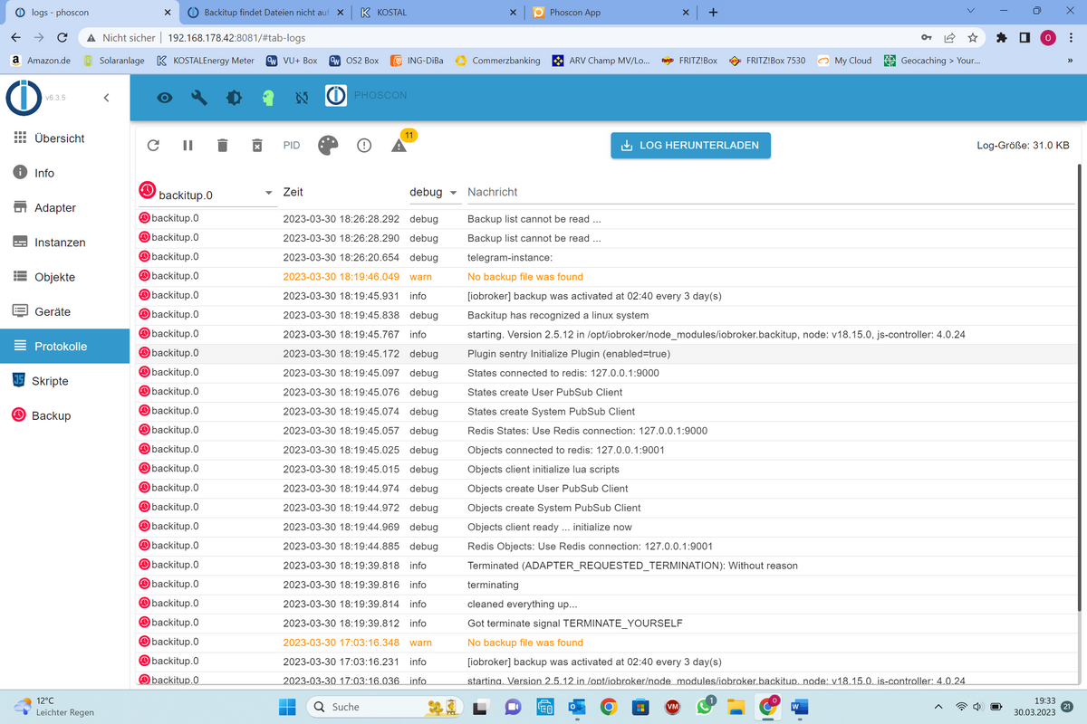

                    aber kann das überhaupt das Problem sein? die sicherung funktioniert ja auf dem NAS:

                          mit allen SMB versionen das selbe Ergebnis
                          Ich dnke ihr wisst auch nicht woran es liegt und wir stochern hier mit einem Blinden( ich)
                          im Dunkeln

                                    #57
                                    @olli63
                                    Starte den Adapter mit aktiviertem Debug mal neu.
                                    Schaut dann ungefähr so aus:
                                    2023-03-30 20:18:11.328  - info: host.chet stopInstance system.adapter.backitup.0 (force=false, process=true)
                                    2023-03-30 20:18:11.338  - info: backitup.0 (410075) Got terminate signal TERMINATE_YOURSELF
                                    2023-03-30 20:18:11.342  - info: backitup.0 (410075) cleaned everything up...
                                    2023-03-30 20:18:11.344  - info: backitup.0 (410075) terminating
                                    2023-03-30 20:18:11.346  - info: backitup.0 (410075) Terminated (ADAPTER_REQUESTED_TERMINATION): Without reason
                                    2023-03-30 20:18:11.402  - info: host.chet stopInstance system.adapter.backitup.0 send kill signal
                                    2023-03-30 20:18:11.849  - info: backitup.0 (410075) terminating
                                    2023-03-30 20:18:11.965  - info: host.chet instance system.adapter.backitup.0 terminated with code 11 (ADAPTER_REQUESTED_TERMINATION)
                                    2023-03-30 20:18:14.573  - info: host.chet instance system.adapter.backitup.0 started with pid 412036
                                    2023-03-30 20:18:16.128  - debug: backitup.0 (412036) Redis Objects: Use Redis connection: 0.0.0.0:9001
                                    2023-03-30 20:18:16.228  - debug: backitup.0 (412036) Objects client ready ... initialize now
                                    2023-03-30 20:18:16.232  - debug: backitup.0 (412036) Objects create System PubSub Client
                                    2023-03-30 20:18:16.233  - debug: backitup.0 (412036) Objects create User PubSub Client
                                    2023-03-30 20:18:16.321  - debug: backitup.0 (412036) Objects client initialize lua scripts
                                    2023-03-30 20:18:16.335  - debug: backitup.0 (412036) Objects connected to redis: 0.0.0.0:9001
                                    2023-03-30 20:18:16.388  - debug: backitup.0 (412036) Redis States: Use Redis connection: 0.0.0.0:9000
                                    2023-03-30 20:18:16.418  - debug: backitup.0 (412036) States create System PubSub Client
                                    2023-03-30 20:18:16.420  - debug: backitup.0 (412036) States create User PubSub Client
                                    2023-03-30 20:18:16.511  - debug: backitup.0 (412036) States connected to redis: 0.0.0.0:9000
                                    2023-03-30 20:18:16.709  - debug: backitup.0 (412036) Plugin sentry Do not initialize Plugin (enabled=false)
                                    2023-03-30 20:18:16.776  - debug: backitup.0 (412036) Plugin sentry destroyed because not initialized correctly
                                    2023-03-30 20:18:17.202  - info: backitup.0 (412036) starting. Version 2.6.15 (non-npm: simatec/ioBroker.backitup) in /opt/iobroker/node_modules/iobroker.backitup, node: v19.8.1, js-controller: 5.0.1-alpha.0-20230330-e0b409fe
                                    2023-03-30 20:18:17.318  - debug: backitup.0 (412036) Backitup has recognized a linux system
                                    2023-03-30 20:18:17.358  - info: backitup.0 (412036) [iobroker] backup was activated at 03:42 every 1 day(s)
                                    2023-03-30 20:18:17.467  - debug: backitup.0 (412036) noserverino option: true
                                    2023-03-30 20:18:17.468  - debug: backitup.0 (412036) cifs-mount command: "sudo mount -t cifs -o username=iobroker,password=****,noserverino,rw,uid=iobroker,gid=iobroker,file_mode=0777,dir_mode=0777,vers=3.1.1 //192.168.178.1/fritz.nas/Hitachi-HTS545012B9SA00-01/iobbackups/chet /opt/iobroker/backups"
                                    2023-03-30 20:18:18.658  - debug: backitup.0 (412036) first mount attempt with smb option failed. try next mount attempt without smb option ...
                                    2023-03-30 20:18:18.659  - debug: backitup.0 (412036) cifs-mount command: "sudo mount -t cifs -o username=iobroker,password=****,noserverino,rw,uid=iobroker,gid=iobroker,file_mode=0777,dir_mode=0777 //192.168.178.1/fritz.nas/Hitachi-HTS545012B9SA00-01/iobbackups/chet /opt/iobroker/backups"
                                    2023-03-30 20:18:18.743  - debug: backitup.0 (412036) device is busy... wait 2 Minutes!!
                                    2023-03-30 20:18:18.770  - error: backitup.0 (412036) Error: Command failed: sudo mount -t cifs -o username=iobroker,password=****,noserverino,rw,uid=iobroker,gid=iobroker,file_mode=0777,dir_mode=0777 //192.168.178.1/fritz.nas/Hitachi-HTS545012B9SA00-01/iobbackups/chet /opt/iobroker/backups
                                    mount error(16): Device or resource busy
                                    Refer to the mount.cifs(8) manual page (e.g. man mount.cifs) and kernel log messages (dmesg)
                                    2023-03-30 20:18:20.829  - debug: backitup.0 (412036) detect backup file 1 from NAS: iobroker_2023_03_21-03_42_20_chet_backupiobroker.tar.gz
                                    2023-03-30 20:18:20.833  - debug: backitup.0 (412036) detect backup file 2 from NAS: iobroker_2023_03_22-03_42_20_chet_backupiobroker.tar.gz
                                    2023-03-30 20:18:20.834  - debug: backitup.0 (412036) detect backup file 3 from NAS: iobroker_2023_03_23-03_42_20_chet_backupiobroker.tar.gz
                                    2023-03-30 20:18:20.834  - debug: backitup.0 (412036) detect backup file 4 from NAS: iobroker_2023_03_24-03_42_20_chet_backupiobroker.tar.gz
                                    2023-03-30 20:18:20.835  - debug: backitup.0 (412036) detect backup file 5 from NAS: iobroker_2023_03_25-03_42_20_chet_backupiobroker.tar.gz
                                    2023-03-30 20:18:20.835  - debug: backitup.0 (412036) detect backup file 6 from NAS: iobroker_2023_03_26-03_42_20_chet_backupiobroker.tar.gz
                                    2023-03-30 20:18:20.836  - debug: backitup.0 (412036) detect backup file 7 from NAS: iobroker_2023_03_27-03_42_20_chet_backupiobroker.tar.gz
                                    2023-03-30 20:18:20.837  - debug: backitup.0 (412036) detect backup file 8 from NAS: iobroker_2023_03_28-03_42_20_chet_backupiobroker.tar.gz
                                    2023-03-30 20:18:20.837  - debug: backitup.0 (412036) detect backup file 9 from NAS: iobroker_2023_03_29-03_42_20_chet_backupiobroker.tar.gz
                                    2023-03-30 20:18:20.838  - debug: backitup.0 (412036) detect backup file 10 from NAS: iobroker_2023_03_30-03_42_20_chet_backupiobroker.tar.gz
                                    2023-03-30 20:18:20.839  - debug: backitup.0 (412036) detect backup file 11 from NAS: iobroker_2023_03_30-19_37_47_chet_backupiobroker.tar.gz
                                    2023-03-30 20:18:20.839  - debug: backitup.0 (412036) detect backup file 12 from NAS: iobroker_2023_03_30-19_40_44_chet_backupiobroker.tar.gz
                                    2023-03-30 20:18:20.839  - debug: backitup.0 (412036) detect backup file 13 from NAS: iobroker_2023_03_30-19_49_33_chet_backupiobroker.tar.gz
                                    2023-03-30 20:18:22.265  - debug: backitup.0 (412036) detect backup file 1 from googledrive: iobroker_2023_03_30-19_49_33_chet_backupiobroker.tar.gz
                                    2023-03-30 20:18:22.266  - debug: backitup.0 (412036) detect backup file 2 from googledrive: iobroker_2023_03_30-19_40_44_chet_backupiobroker.tar.gz
                                    2023-03-30 20:18:22.267  - debug: backitup.0 (412036) detect backup file 3 from googledrive: iobroker_2023_03_30-19_37_47_chet_backupiobroker.tar.gz
                                    2023-03-30 20:18:22.267  - debug: backitup.0 (412036) detect backup file 4 from googledrive: iobroker_2023_03_30-03_42_20_chet_backupiobroker.tar.gz
                                    2023-03-30 20:18:22.267  - debug: backitup.0 (412036) detect backup file 5 from googledrive: iobroker_2023_03_29-03_42_20_chet_backupiobroker.tar.gz
                                    2023-03-30 20:18:22.267  - debug: backitup.0 (412036) detect backup file 6 from googledrive: iobroker_2023_03_28-03_42_20_chet_backupiobroker.tar.gz
                                    2023-03-30 20:18:22.268  - debug: backitup.0 (412036) detect backup file 7 from googledrive: iobroker_2023_03_27-03_42_20_chet_backupiobroker.tar.gz
                                    2023-03-30 20:18:22.268  - debug: backitup.0 (412036) detect backup file 8 from googledrive: iobroker_2023_03_26-03_42_20_chet_backupiobroker.tar.gz
                                    2023-03-30 20:18:22.268  - debug: backitup.0 (412036) detect backup file 9 from googledrive: iobroker_2023_03_25-03_42_20_chet_backupiobroker.tar.gz
                                    2023-03-30 20:18:22.268  - debug: backitup.0 (412036) detect backup file 10 from googledrive: iobroker_2023_03_24-03_42_20_chet_backupiobroker.tar.gz
                                    2023-03-30 20:18:22.269  - debug: backitup.0 (412036) detect backup file 11 from googledrive: iobroker_2023_03_23-03_42_20_chet_backupiobroker.tar.gz
                                    2023-03-30 20:18:22.269  - debug: backitup.0 (412036) detect backup file 12 from googledrive: iobroker_2023_03_22-03_42_20_chet_backupiobroker.tar.gz
                                    2023-03-30 20:18:22.269  - debug: backitup.0 (412036) detect backup file 13 from googledrive: iobroker_2023_03_21-03_42_20_chet_backupiobroker.tar.gz
                                    2023-03-30 20:18:22.271  - debug: backitup.0 (412036) detect last backup file: iobroker_2023_03_30-19_49_33_chet_backupiobroker.tar.gz
                                    2023-03-30 20:18:27.363  - debug: backitup.0 (412036) mount activ... umount in 2 Seconds!!
                                    2023-03-30 20:18:29.418  - debug: backitup.0 (412036) umount successfully completed
                                    2023-03-30 20:20:18.783  - error: backitup.0 (412036) umount: /opt/iobroker/backups: not mounted.
