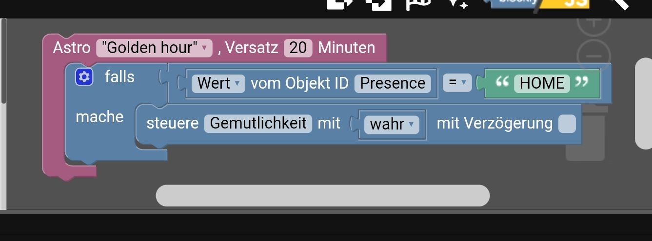

    ich wollte das Licht einschalten wenn die Sonne untergeht.
    Hab jetzt folgendes Blockly:
    Hab ich da noch einen Gedankenfehler oder warum geht es nicht?
    VG

      @olli_m
      Und wo ist der Auslöser?
      Ich habe für den gleichen Zweck so ein Blockly:

        @olli_m said in Licht einschalten Astro:
        Die Frage nach dem Trigger wurde ja schon gestellt.
        Aber warum müssen die Anweisungen denn wiederholt werden?
