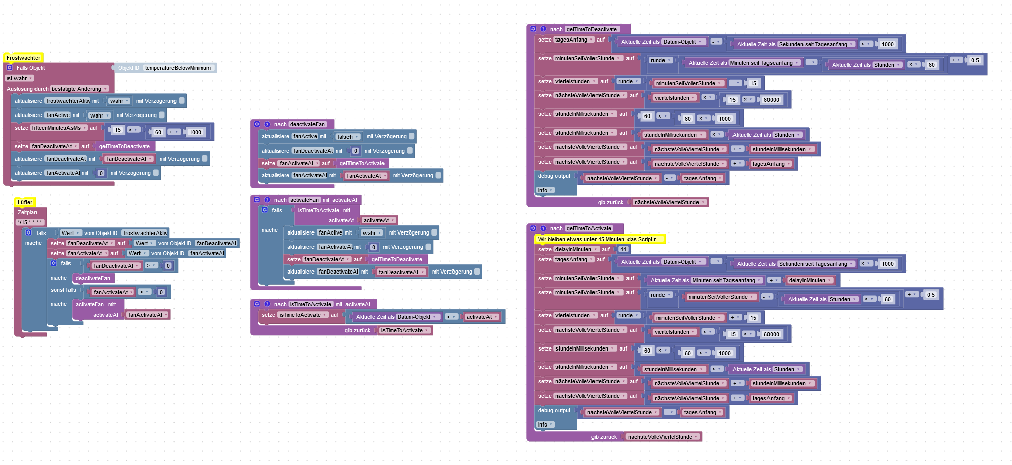

    Hallo Zusammen
    Ich möchte meine Lüftung bei Frosttemperaturen in einem Intervall ein- bzw. ausschalten. Konkret soll beim Unterschreiten der Aussentemperatur bei x°C das "Frost-Programm" einschalten. Dies habe ich in einem weiteren Script reralisiert und funktioniert. Ich scheitere an der Intervallsteuerung. Wenn das "Frost-Programm" aktiviert wird, soll die Lüftung weiterlaufen/starten und nach 15 Minuten ausschalten. 45 Minuten nach dem Ausschalten soll die Lüftung wieder einschalten. Sozusagen je 60min/15min Betrieb & 45min ausgeschaltet.
    Nachfolgend mein Blockly-Script:
    Kann mir jemand einen Tipp geben.
    Gruess Chrigu

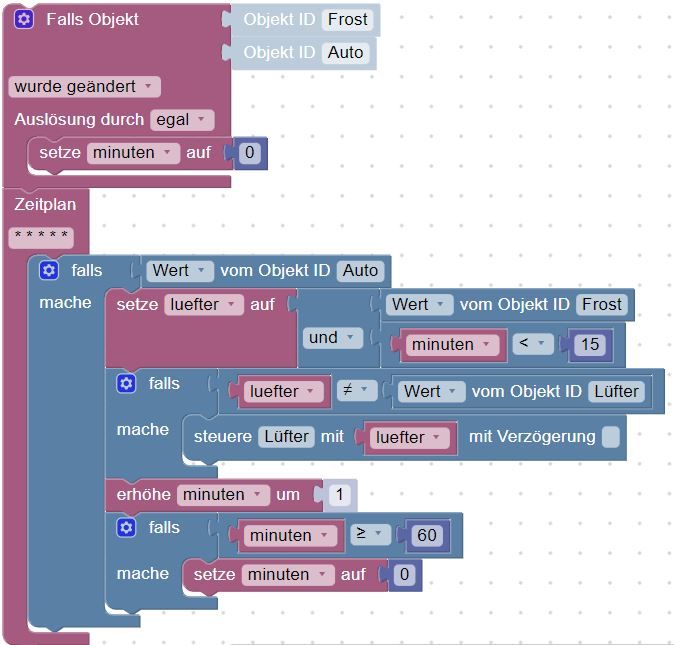

      @chrigu sagte: Wenn das "Frost-Programm" aktiviert wird, soll die Lüftung weiterlaufen/starten
      Die Lüftung startet nach 60 Minuten, wenn der Wert von "Lüftung_Zeit_Intervall_ms" den Wert 3600000 enthält. Wenn ohne die Verzögerung eingeschaltet werden soll, kann man es mit einer Funktion machen.

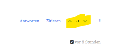

          Was bitte hat Dich bewogen den Beitrag von @Chrigu negativ zu bewerten?

            Ich versteh die Frage nicht? Wo hätte ich das denn getan?

              Hast es ja zurückgenommen. Ich hatte ja extra nen Screenshot unten dran gemacht. Ist auch egal. Kann ja auch ein Versehen gewesen sein. Dann korrigiert man das und fertig.

                Ich sehe es nun. Ich hatte das Bild nicht beachtet. Ich habe am Handy getippt und bin wohl irgendwie mal auf ein falsches Feld gekommen. Ich habe weder das Setzen noch das Zurücknehmen bewusst gemacht. Ich kann dazu gar nichts sagen.

                    GombersIOB
                    schrieb am zuletzt editiert von GombersIOB
                    @gombersiob
                    Ich habe das Ganze mal als Blockly geschrieben, einfach zur Übung 🤒 (Mit JavaScript wäre es einfacher und übersichtlicher!)
                    Da sehr viel auf dem Bild zu sehen ist füge ich das importierbare XML hinzu. Das macht natürlich Probleme wegen meinen ausgedachten Datenpunkten, aber ich hoffe, dass man die Logik erkennen kann. Das Ganze ist natürlich nicht getestet und muss sowieso im Detail an die erforderlichen Prozesse angepasst werden.

                        @chrigu sagte: Tipp von @GombersIOB zum den lang laufenden Timer
                        Ohne lang laufende Timer mit max. 1 Minute Verzögerung kann man es so umsetzen:

                            @paul53 said in Lüftung im Intervall bei Frosttemperaturen:
                            Diese Lösung ist schön - und viel kürzer als meine. Aber sie hat den (zugegeben, kleinen) - Nachteil, dass sie so, nach einem Restart die "minute" vergessen haben wird, also wieder mit minute 0 anfangen würde. Im schlimmsten Falle würde also der Lüfter 30 Minuten am Stück laufen müssen.

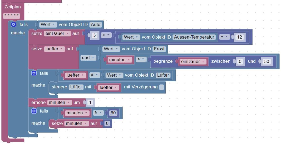

                                @chrigu sagte: Die WRG kommt ab ca. 3°C AT an Ihr Limit und kann die gewünschte ZUL-Temperatur von ca. 21-22°C nicht mehr halten. Bei -5°C AT beträgt die ZUL noch um 15°C.
                                Dann würde ich die Einschaltdauer abhängig von der Außentemperatur machen, z.B. 6 Minuten bei -10°C bis 50 Minuten bei 5°C.

                                  Das ist ein super Input. Ich messe die AUL/ZUL/ABL/FOL bereits mittels Shelly. Die Werte nutze ich für die Ausschaltung der Lüftung im Sommer, wenn die AT/ZUL </= 3K zur kleinsten Raumtemperatur liegt. Nachfolgend die Blockly dazu.

                                  Wie kommst Du auf die Werte "3x Wert DP +12"?

                                    @chrigu sagte: Wie kommst Du auf die Werte "3x Wert DP +12"?
                                    Habe ich geschrieben:
                                    @paul53 sagte in Lüftung im Intervall bei Frosttemperaturen:
                                    Rechne selbst: 3 * (AT + 12)
