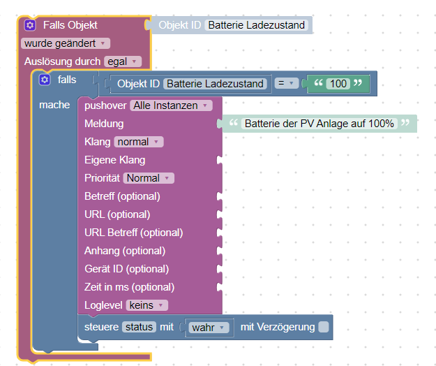

    ich will eine Nachricht (per Pushover) erhalten, wenn die PV Batterie voll ist.
    Ich könnte mir nur vorstellen, dass dieser Bereich falsch ist, aber ich weiß nicht wie man es sonst machen sollte:

      @jb1985 sagte in blockly: Wenn PV-Batterie, dann eine Nachricht senden:
      z.B. eine Zahl nehmen!
      Ich glaube nicht, dass die 100% als Text vorliegen.

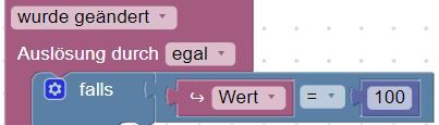

              @jb1985 sagte: vorstellen, dass dieser Bereich falsch ist
              Die Objekt-ID enthält einen konstanten String. Vergleiche Wert (unter "Trigger") mit der Zahl 100.
              JB1985J 1 Antwort Letzte Antwort

                @paul53 Hast du ein Beispiel? Verstehe es nicht, wie es aussehen soll.

                      @paul53 Danke! Das war es. Wäre aber nie darauf gekommen.
