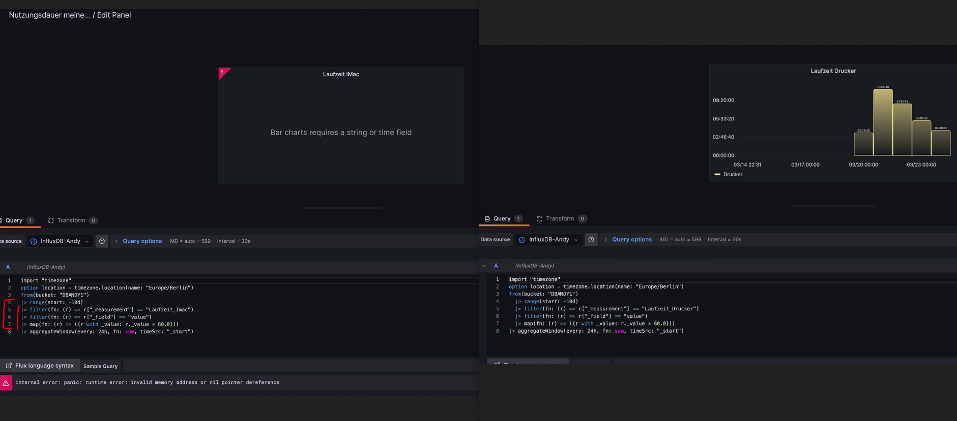

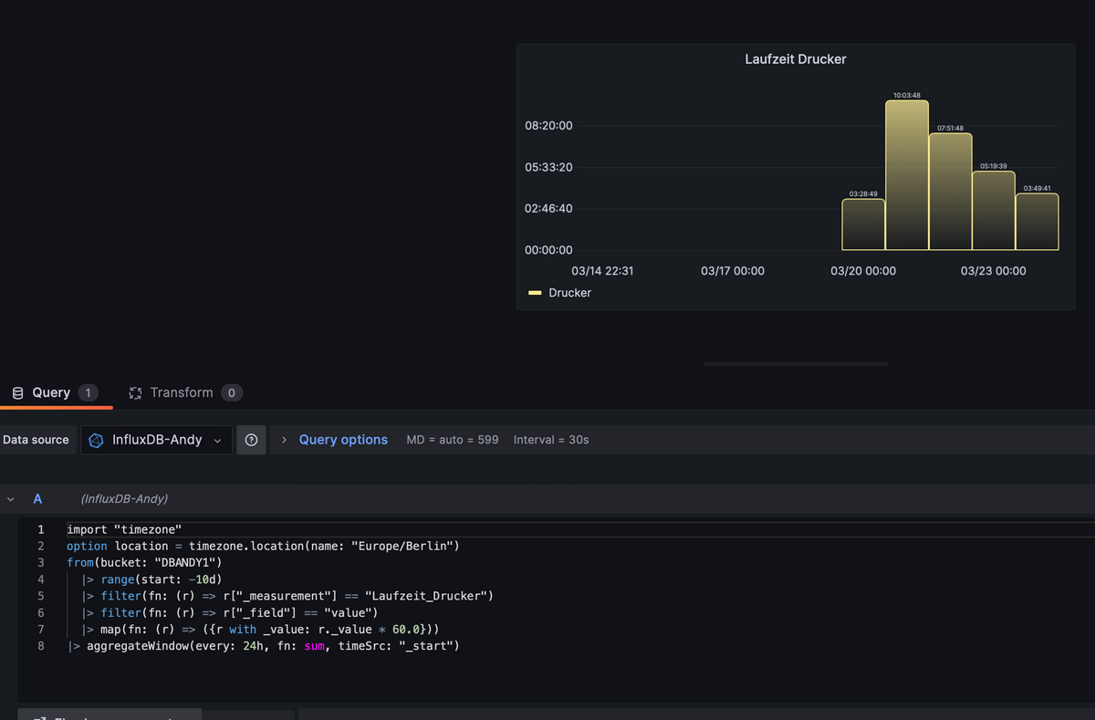

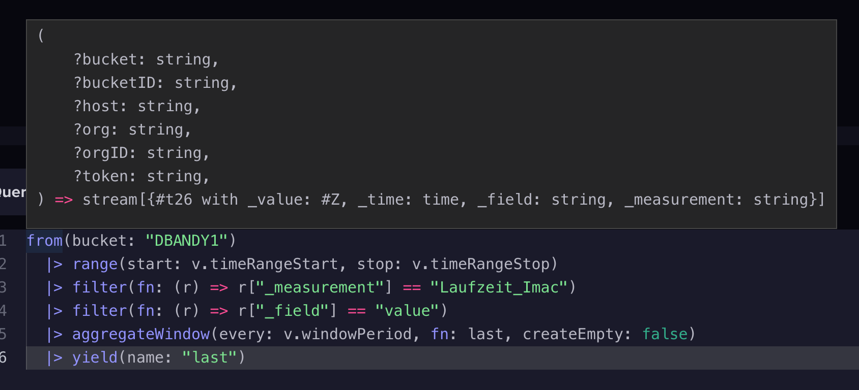

      @glasfaser In der Influx sieht es direkt so aus:
      Bildschirm­foto 2023-03-24 um 23.13.56.png Bildschirm­foto 2023-03-24 um 23.13.45.png

        @damrak2022 sagte in Influx Laufzeitfehler ungültige Speicheradresse.:
        Sind deine Ausführungszeichen in dem Code richtig
        , sieht mir so aus als wäre das ein anders " oder täuscht das

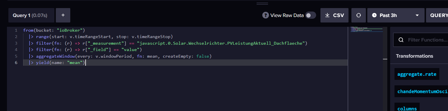

          Nicht den Code von Grafana kopieren ... ich meinte neu zusammenbauen lassen von Influxdb !

            Damrak2022 @Glasfaser last edited by Damrak2022

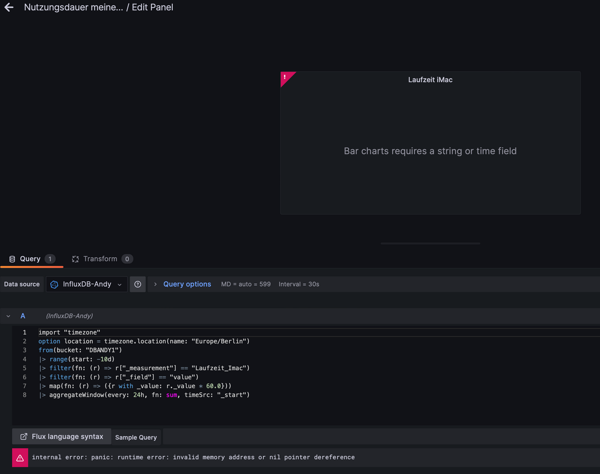

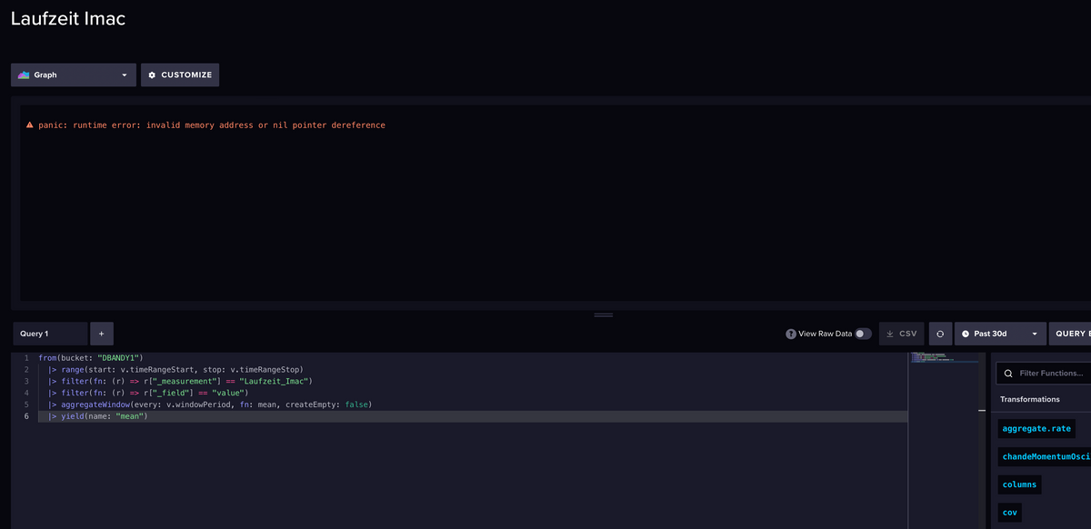

            @glasfaser Habe ich gemacht
            Vor allem gibt's das Problem nur bei zwei Panels und 5 andere funktionieren sauber mit dem gleichen Code, nur anderer Messpunkt

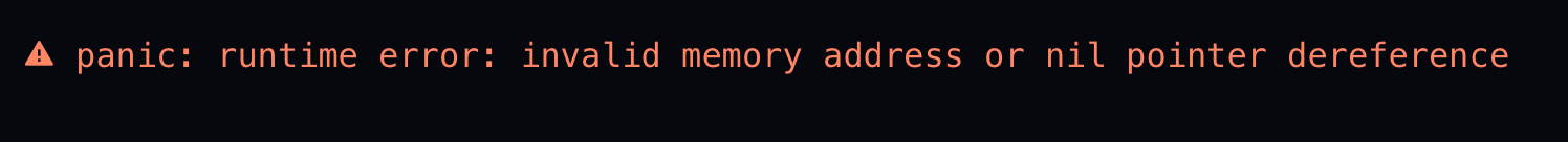

                        Ich habe seit heute nach einem Reboot gleiches Problem.
                        internal error: panic: runtime error: invalid memory address or nil pointer dereference
