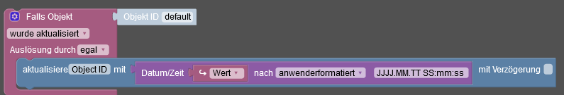

    ich versuche grade ganz verzweifelt einen Timestamp umzurechnen. Hier mein Blockly :
    Problem das Datum und die Uhrzeit stimmen nicht :
    Rauskommen müsste :
    Hat jemand vielleicht ne Idee was ich Falsch gemacht habe oder wo der Fehler ist.
    Grüsse

          @michaelf sagte in Umrechnung Unix-Timestamp:
          iobroker arbeitet mit Millisekunden. Also dein Timestamp x 1000

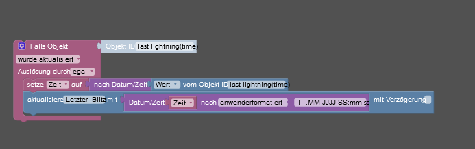

              Leider das gleiche falsche Datum
              das Blockly (das jetzige) bitte mal zeigen

                @djmarc75
                Ich hab es, so funktioiert es :
                Die x 1000 von @Homoran waren die Lösung.
